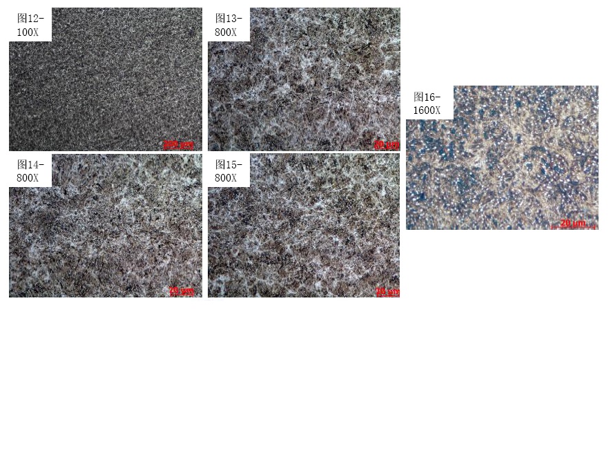

轴承钢,热处理淬回火后硬度HRC61-61.8,客户说:微观组织有不均匀的现象。怎么补救?微观组织不均匀对轴承工作有什么影响???

感觉是隐晶马氏体+粒状碳化物+少量回火屈氏体,组织均不均匀,可以对照标准判断,不是客户说了算!

这是非常正常的组织,没有不均匀呀。

一般分两种情况: 当因为第一次淬火加热温度低,保温不足时,一般可以直接返修淬火,不需要退火 当因为第一次淬火加热温度高,有过热现象时,一般需要先退火,再重新加热淬火
你这个属于后者,可以重新退火,得到均匀的组织后在重新淬回火,注意不要个过热,注意保温时间,

轴承钢淬回火后组织不均匀基本上是退火组织不均匀引起的,应该加强原材料的组织检查。

图片倍数好怪,咋用800和1600,微观组织不均?看上去还好吧。想均,换SKF3钢,然后锻后正火,再球化,再淬火,不过你的轴承价格可不是现在的价了。

谢谢,没有什么协议,一批里面有两件异常磨损,他们检测尺寸,形位公差,硬度,金相都合格,本来处理好了,现在他们又来了报告:微观组织有不均匀的现象,头都大了

图片倍数好怪,咋用800和1600,微观组织不均?看上去还好吧。想均,换SKF3钢,然后锻后正火,再球化,再淬 ...
客户提供的图片,组织还算正常。换材料是好办法,成本受不了

用苦味酸腐蚀,做一下碳化物均匀性。

淬回火组织分白区黑区,组织是有不均匀现象的,这是属于正常组织。如果局部组织大于4级,那是淬火过热,不正常了。

是的,微观组织不均匀是正常现象,客户让解决。头大啊
