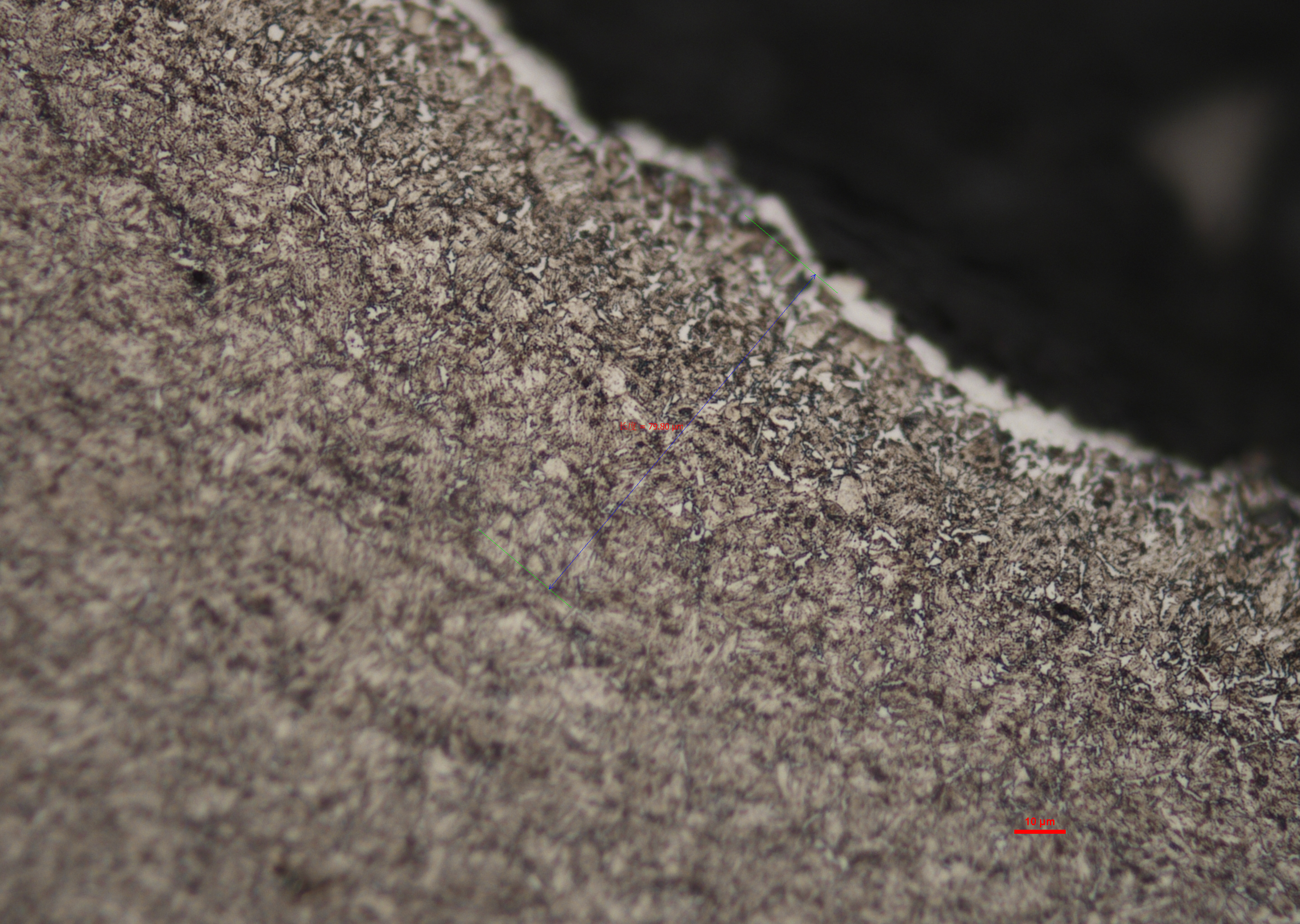

   材质35K螺栓经淬火回火后表面有网状铁素体  客户说是半脱碳 但在100倍  200倍看不到  但在500倍下有的表面有铁素体  有的表面没有铁素体 但特别是R处最为明显有铁素体成在 想请问专家造成这种是什么情况

1.原材料脱碳,在牙尖等地方堆积
2.局部高温冷却慢

多大的螺栓,大的螺栓红打头部会有脱碳

组织偏析,表层过冷奥氏体不稳定

看情况确实是脱碳,另,你100X和200X放大倍数确实低了

保温时间表过长,冷却速度过慢所致!

认同,看一下螺栓尾部或头部有无脱碳,确定是热处理的问题,还是原材料脱碳。

冷拔是不是进行了磷化呀?

哪里有网状铁素体?表面就是纯铁素体层,是线材表面磷化膜未除干净淬火后形成的。淬火前加去磷工序。

网状是先共析F,预冷温度过低,

表面是磷聚层  图上画线哪部是铁素体 是什么原因造成 如是冷速慢所致的话心部怎么没有铁素体这是我凝惑的问题

保温时间长,冷速慢就会有吧

哪里有脱碳层?明显不是

加热时间过长或者温度过高脱碳。

应该是富磷铁素体吧。冷墩做的么? 做个能谱就能看出来,

冷墩做的么?如果是冷镦,除没除过磷,估计 是富磷铁素体,

脱碳更换炉子,冷却慢换成无机介质,浓度调低点,12.9级高强度螺栓56直径以上就是无机介质做出来的

我比较赞同原材料脱碳,在牙尖等地方堆积。

表面白色层的形貌看起来更像是脱碳,不是磷聚层。
如果是前者,次表面的网F便是不完全脱碳导致(碳含量下降,AC3上升,稍一预冷,先共析F就网状析出)。如是后者,次表面的网F单纯为预冷温度过低所致。
到底是脱碳还是磷聚层,打EDS便清楚了。
