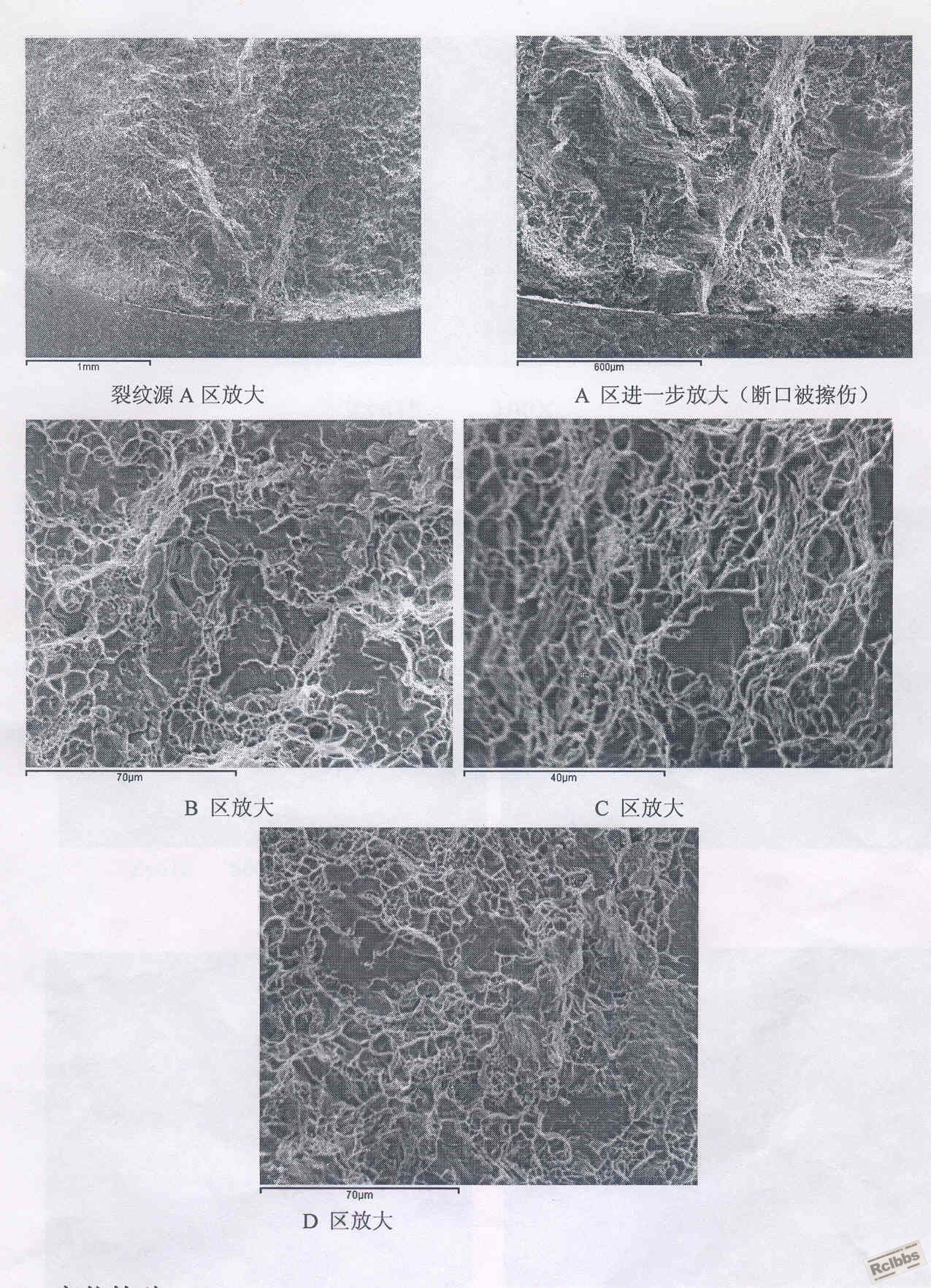

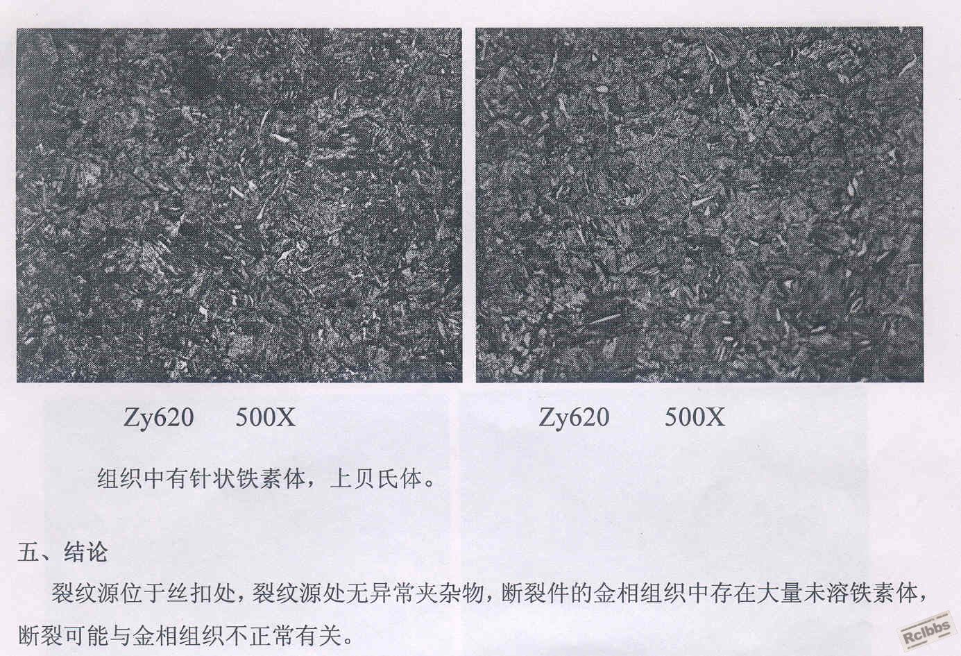

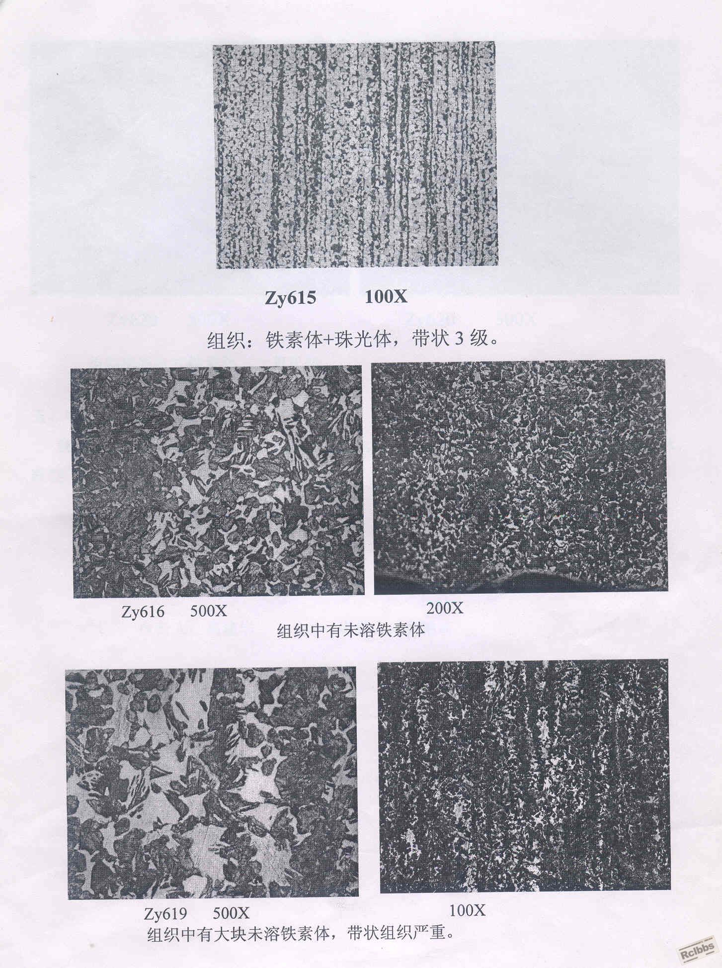

附件上是凸轮轴断裂的图片,请大家再帮忙分析一下,非常感谢。

应说明:未溶铁素体是如何产生的?原料因素或热处理因素?
 楼主| 发表于 2008-11-29 14:50:16 | 显示全部楼层
我也弄不清楚是怎么产生的

1、组织不良,需要改善。
2、轴不大,气动扳手有多大劲?计算一下,组织不良也不至于他给弄断吧?
3、说不准了,丝扣根部尖角尺寸有规定吗?
发表于 2008-12-1 10:52:10 | 显示全部楼层
首先报告出具就存在争议呀。对于检测报告,出具报告的人应该知道,不应该存在“可能。。。。”,是就是是,不是就是不是,存在可能是您检测完后让大家自己去考虑???
其次断裂产品组织不好是客观存在的,应该产生失效的原因之一。但是对断裂部位是否存在应力集中、装配操作过程是否进行了验证?
对于失效分析应该知道产品的装配使用情况、产品的应力集中点位置、产品的组织成分是构合格能多方面来考虑
