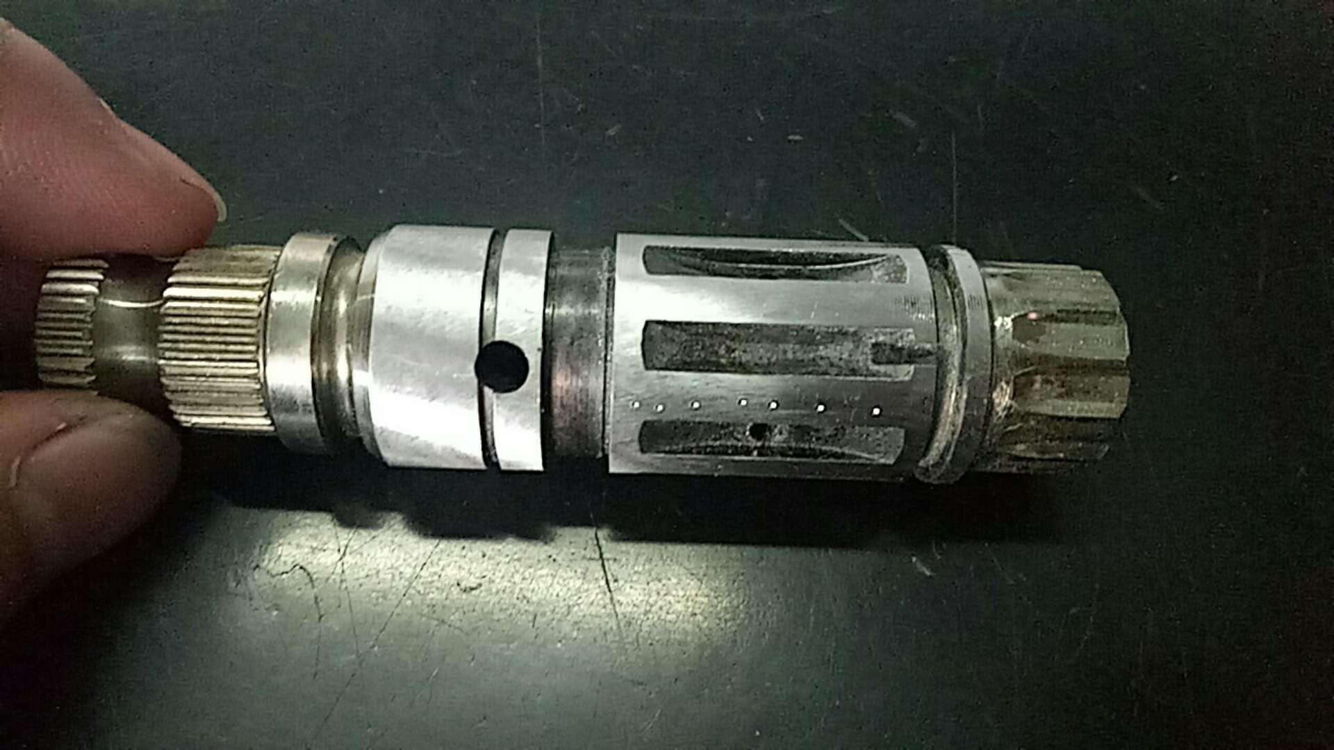

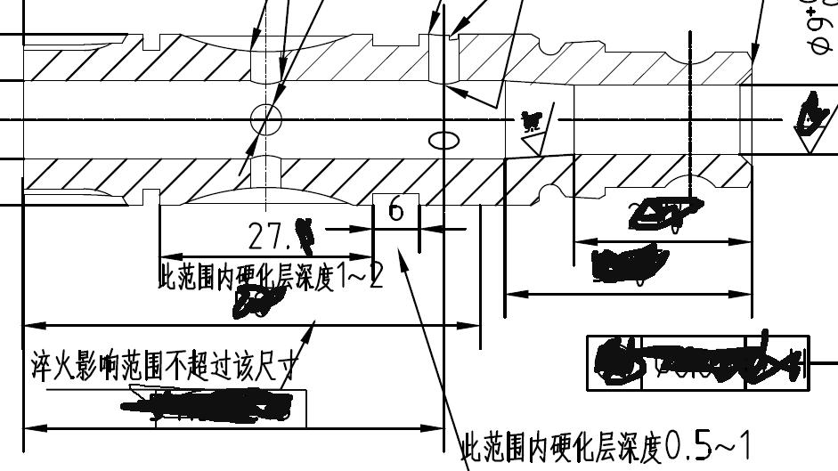

这个轴的要求硬化层齿上要求1-2mm,6mm处的槽深1.5mm,槽里硬化层要求0.5-1mm。
各位大神,如何用高新感应加热淬火达到这个要求。
这样设计是否合理?
除了高频感应加热,还能用什么方式达到此要求?

这个不好加工,槽加工的话里面肯定会有硬度软点。还有你那槽上面尖角那里层深肯定会深。而且小心裂纹发生。
