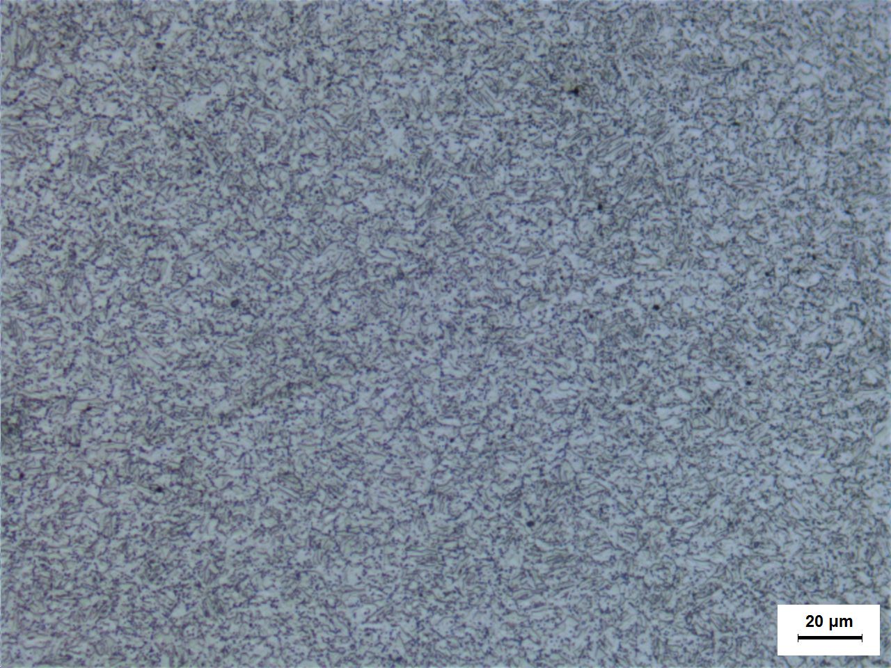

材质成份:C 0.11; Mn 0.67 ; Si 0.50  ; Ni 1.1  ;Cr 13.0 淬火温度860,时间78分钟,不回火,硬度HRC40

发表于 2017-11-25 14:16:43 | 显示全部楼层
腐蚀太浅了  并未看到晶界

签到天数: 354 天
发表于 2017-11-25 09:10:16 | 显示全部楼层
试样没制好,浸蚀效果不佳,照片不清晰,重新制样再浸蚀试试!

发表于 2017-11-24 11:05:27 | 显示全部楼层
看起来像点粒状珠光体。图片不够清晰,工艺陈述可能有点问题。

发表于 2017-11-24 13:31:04 | 显示全部楼层
可以再放大一点,和球化组织有点像
发表于 2017-11-26 11:34:10 | 显示全部楼层
用的什么腐蚀剂呢?不同腐蚀剂效果是不一样的。
这种材料是马氏体不锈钢吧,淬火态组织应当是少量未溶碳化物加淬火马氏体,马氏体尚未腐蚀出来,还得继续腐蚀。

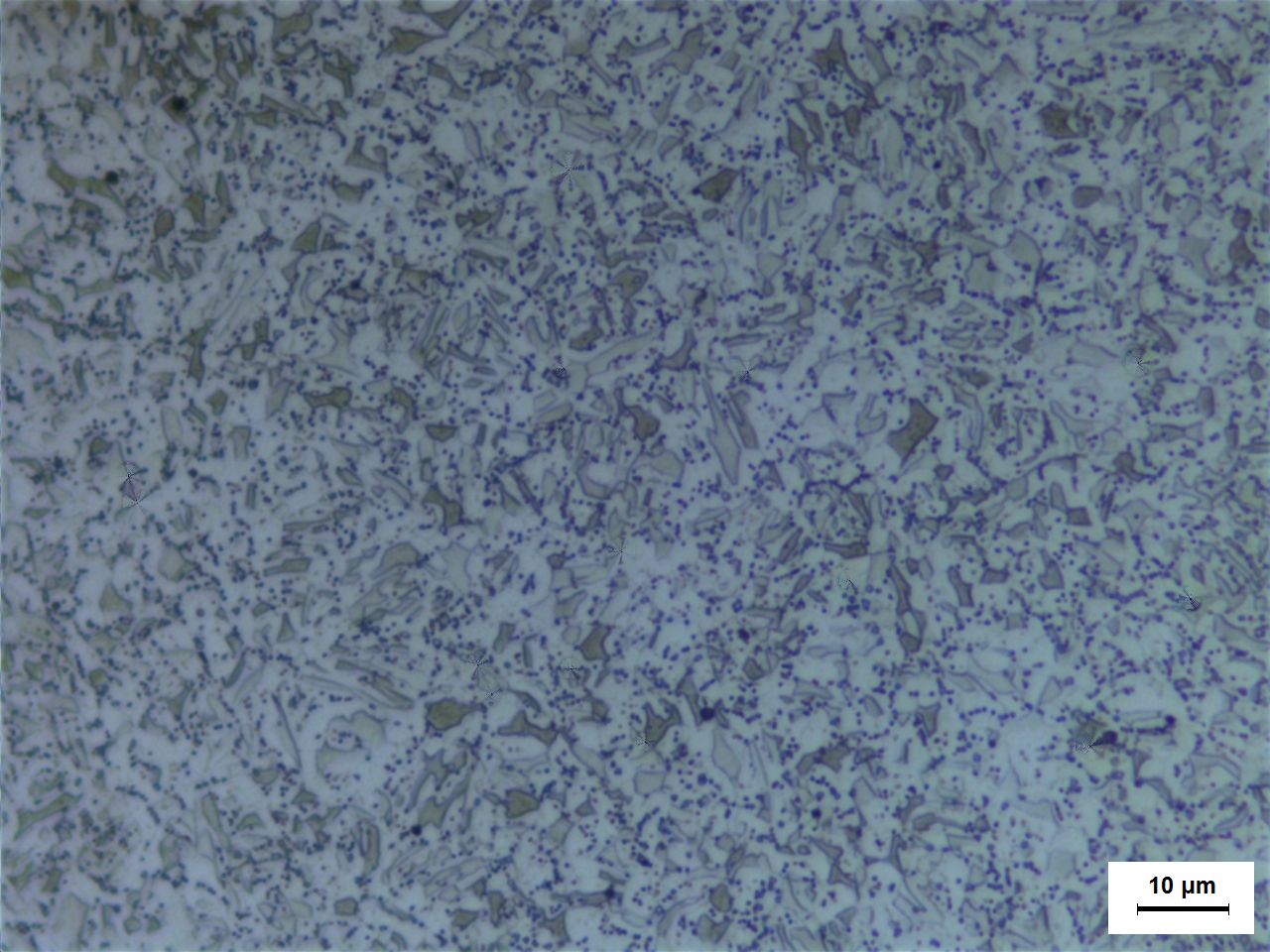

 楼主| 发表于 2017-11-27 10:28:14 | 显示全部楼层
已重新腐蚀,看看是什么组织

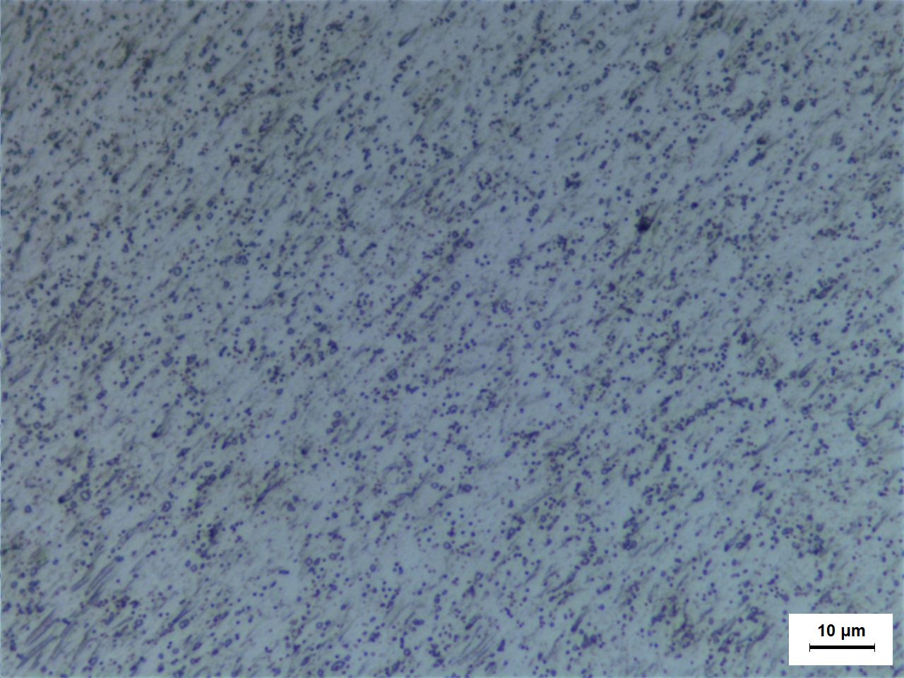

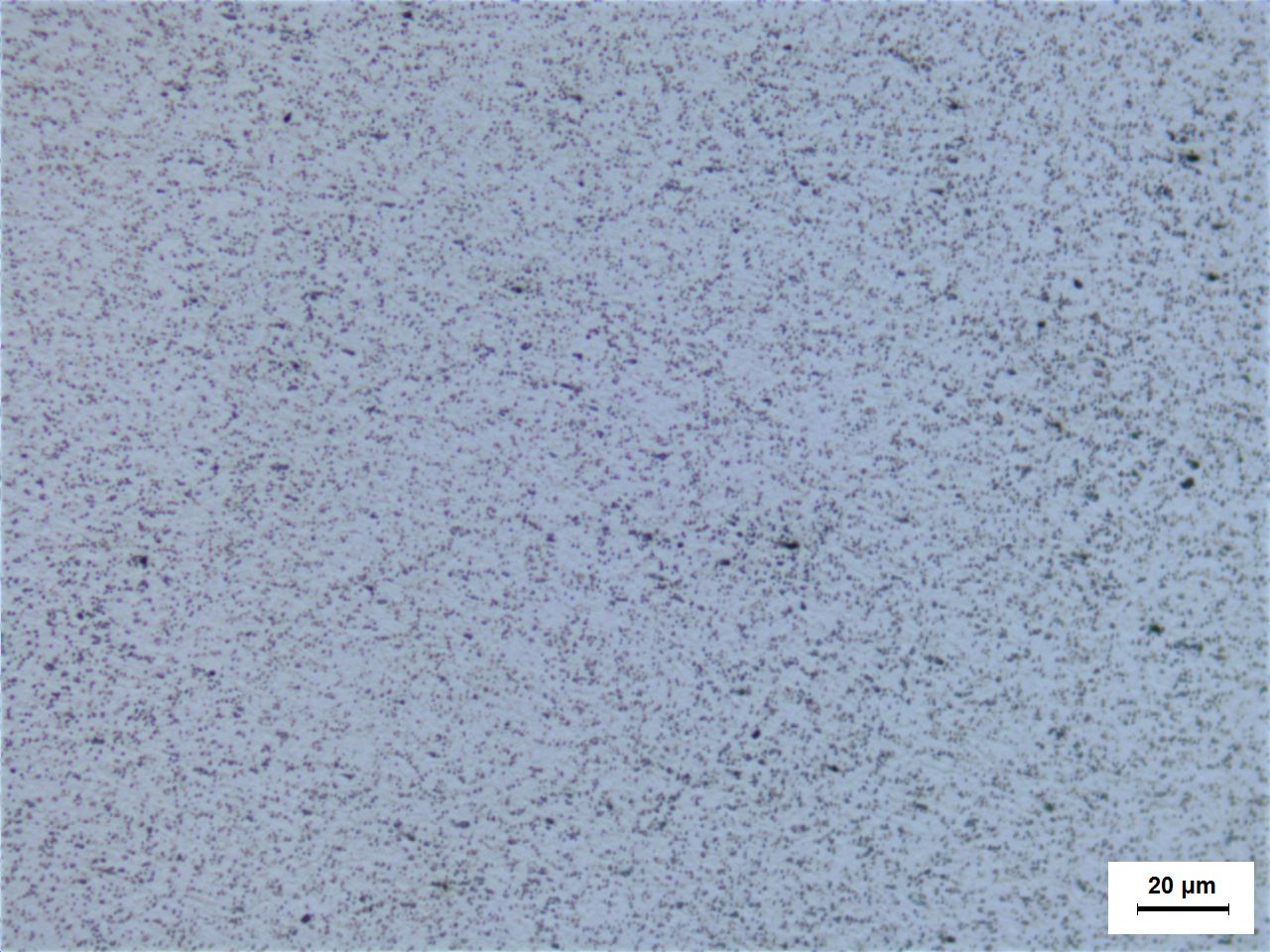

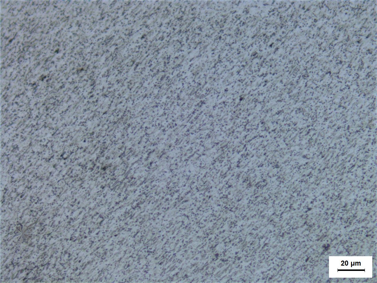

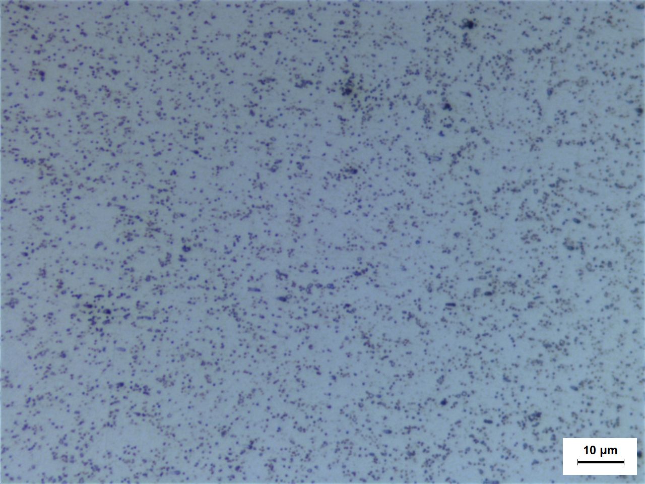

签到天数: 76 天
 楼主| 发表于 2017-11-27 10:29:55 | 显示全部楼层
已重新腐蚀,看看是什么组织
签到天数: 498 天
发表于 2017-11-27 14:09:41 | 显示全部楼层
这材料接近不是1Cr13,但Ni含量1.1比1Cr13高,属于马氏体不锈钢,你这个淬火温度这么低,这组织没有M,更像是退火后的组织
签到天数: 104 天
发表于 2017-11-28 08:36:37 | 显示全部楼层
这个钢接近1Cr13,但Ni含量1.1,其奥氏体的热稳定性比1Cr13强,淬透性比1Cr13强,淬火后冷却方式是什么,如果冷速大于空冷的话,应该是属于亚温淬火。
签到天数: 104 天
发表于 2017-11-28 08:39:08 | 显示全部楼层
判断这是什么组织,还要明确冷却制度,淬火前的组织状态。
签到天数: 67 天
发表于 2017-11-30 09:01:44 | 显示全部楼层
铁素体+马氏体组织,应该温度太低了。
