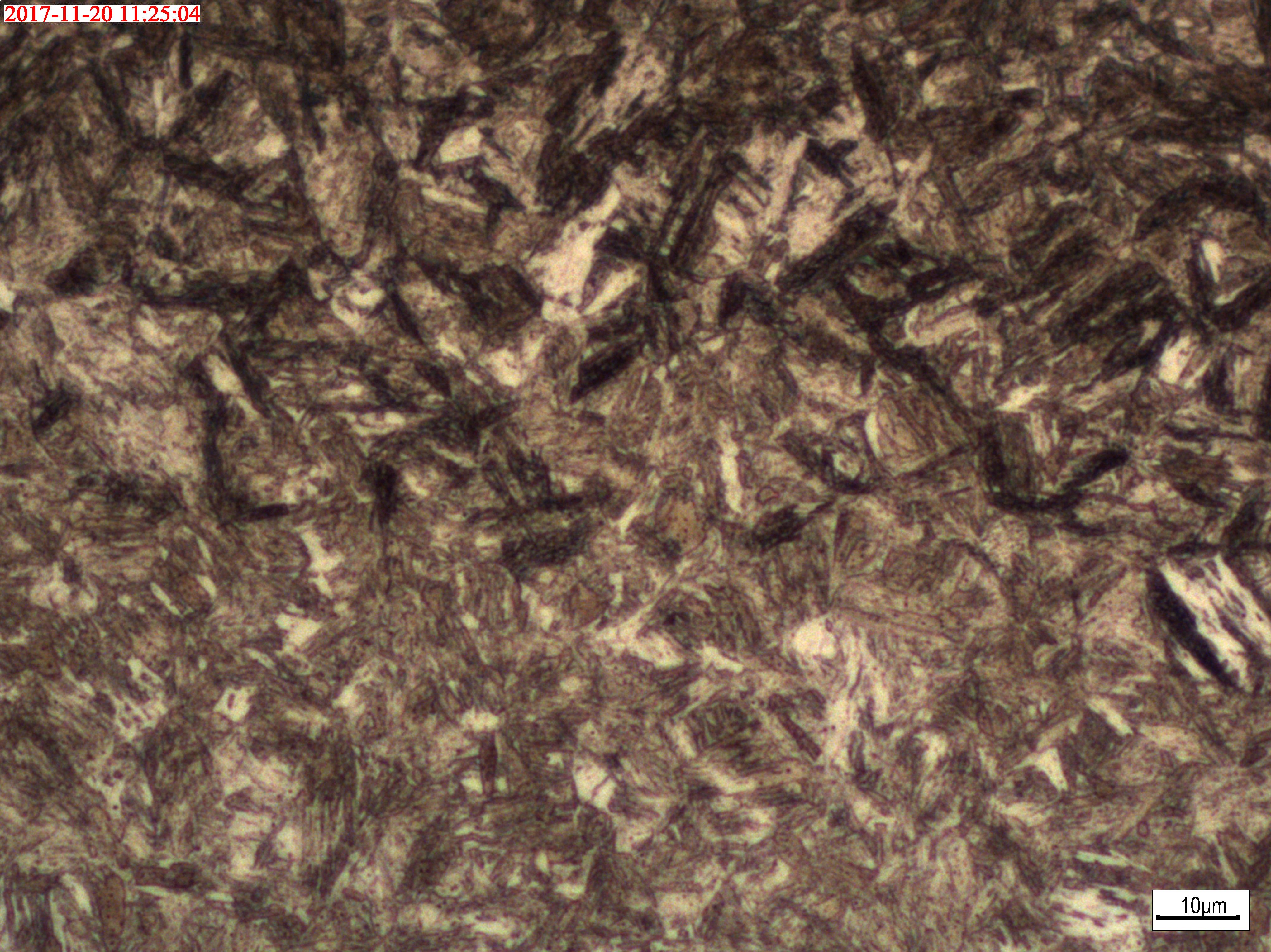

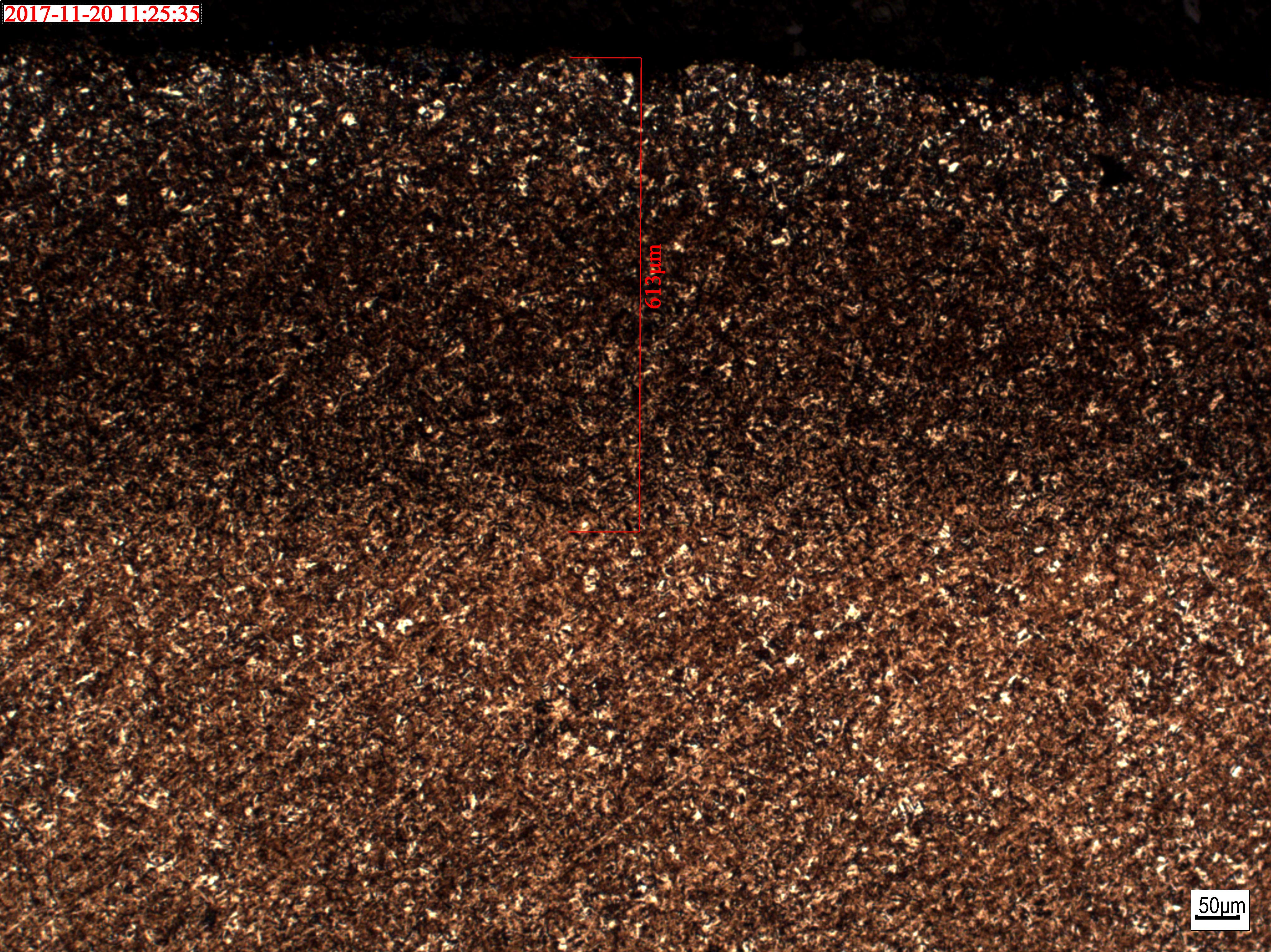

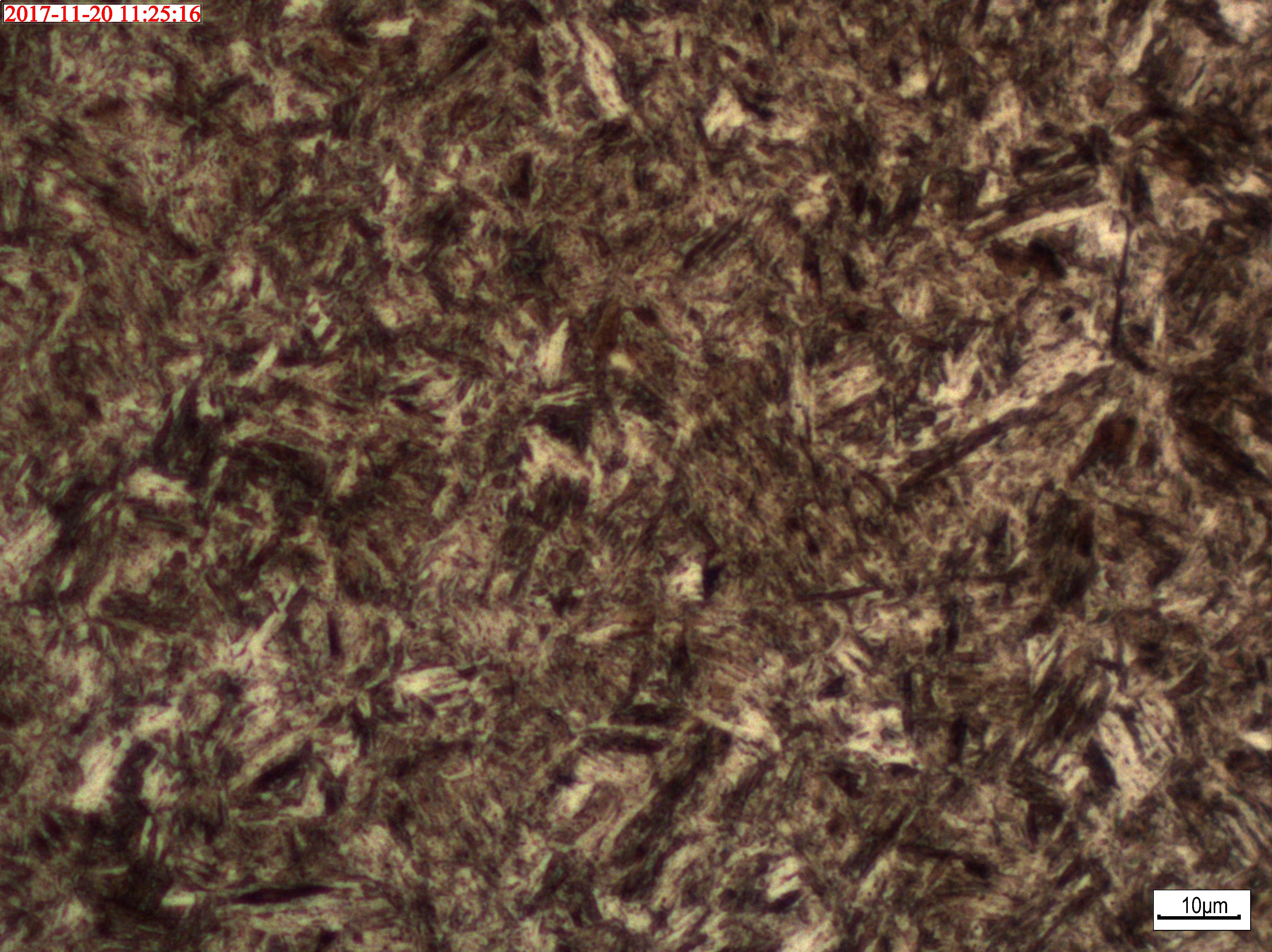

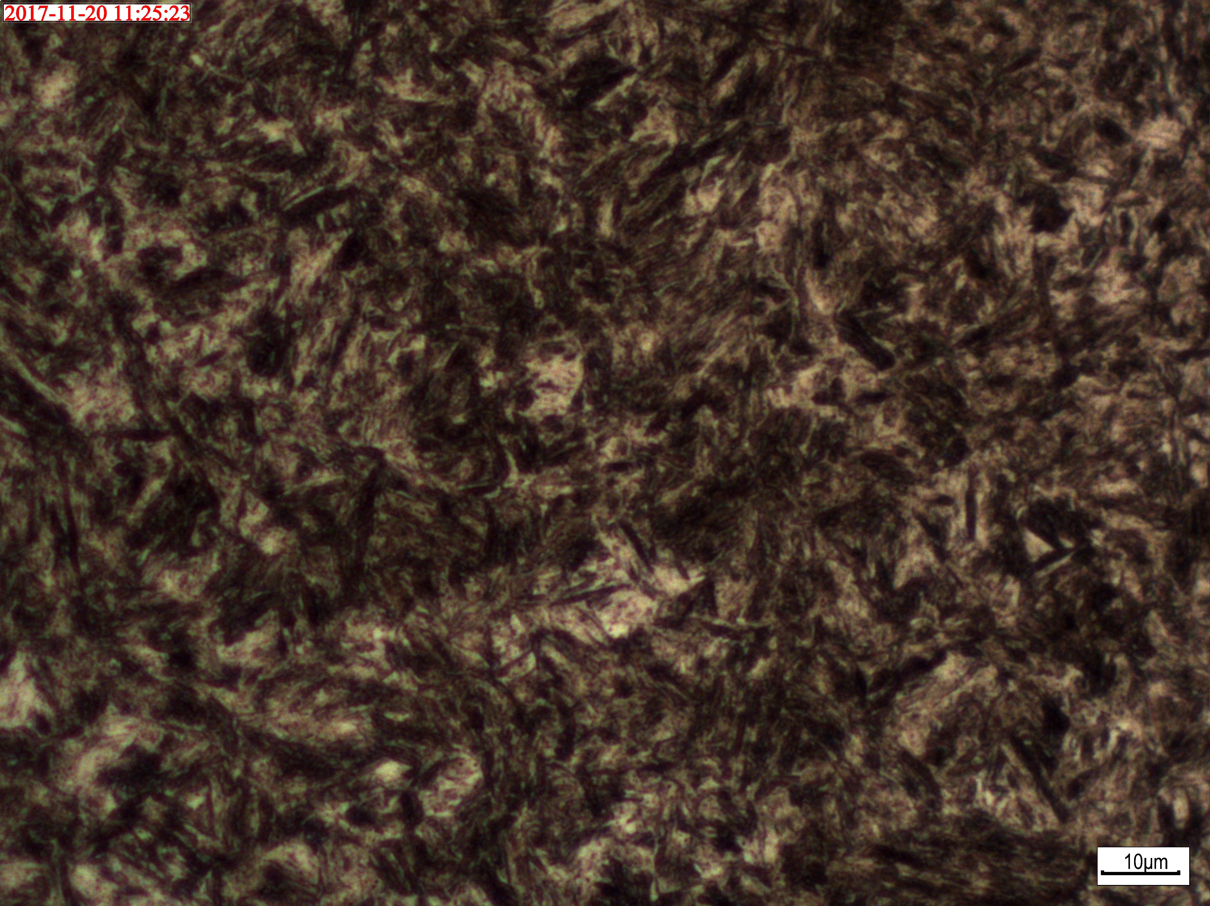

买的履带板、材质25MnB,热处理方式淬火回火,要求硬度42-49HRC,入厂做接收检验,要做脱碳层检测的,发现腐蚀后肉眼明显看到表面一层颜色偏暗的分层,金相照片附图,经验匮乏,困惑中
50X
50X
500X 表层组织
500X  表层组织
500X 心部组织
500X  心部组织
500X 分层交界处
500X  分层交界处

发表于 2017-11-20 21:53:33 | 显示全部楼层
高度怀疑属于表层渗碳淬火回火了。
 楼主| 发表于 2017-11-22 08:07:33 | 显示全部楼层
西渡高速钢 发表于 2017-11-20 21:53
高度怀疑属于表层渗碳淬火回火了。
显微硬度了,表层硬度比里面要小,表层464HV,里面518HV,应该不是渗碳
签到天数: 608 天
发表于 2017-11-22 21:11:43 | 显示全部楼层
请把最表面的深色区组织按最大倍数拍上来看一下。
签到天数: 23 天
发表于 2017-11-22 22:36:23 | 显示全部楼层
我认为是表面脱碳了,你可以做个是试验,做个退火试验,但是要保证退火时不脱碳
签到天数: 1130 天
发表于 2017-11-23 08:05:38 | 显示全部楼层
1、脱碳引起的;
2、淬火速度引起的;
签到天数: 62 天
发表于 2017-11-23 08:38:31 | 显示全部楼层
不是渗碳了么。你试试硬度是否打准了
签到天数: 159 天
发表于 2017-11-23 08:58:28 | 显示全部楼层
可能是表面存在轻微脱碳,导致表面在淬火时表面形成非马组织
签到天数: 141 天
发表于 2017-11-23 13:10:42 | 显示全部楼层
表面微脱导致工件淬火时产生屈氏体,最表面有少量铁素体,希望把倍数放大,这样更方便分析!
签到天数: 334 天
发表于 2017-11-23 15:27:05 | 显示全部楼层
这种材料这种应用场合不渗碳的。
可以找个平面磨床,磨个很小的锥度或分几次向下磨,每次磨完用光谱打下成份。
O,C的含量差异很明显的显示出来了。
签到天数: 354 天
发表于 2017-11-23 20:44:15 | 显示全部楼层
表层自回火了,故此出现分层!
签到天数: 51 天
发表于 2017-11-24 11:50:05 | 显示全部楼层
我司产品也出现过此类情况,一般认为是脱碳导致C曲线左移而出现的非马组织;
签到天数: 554 天
发表于 2018-5-21 17:04:45 | 显示全部楼层
