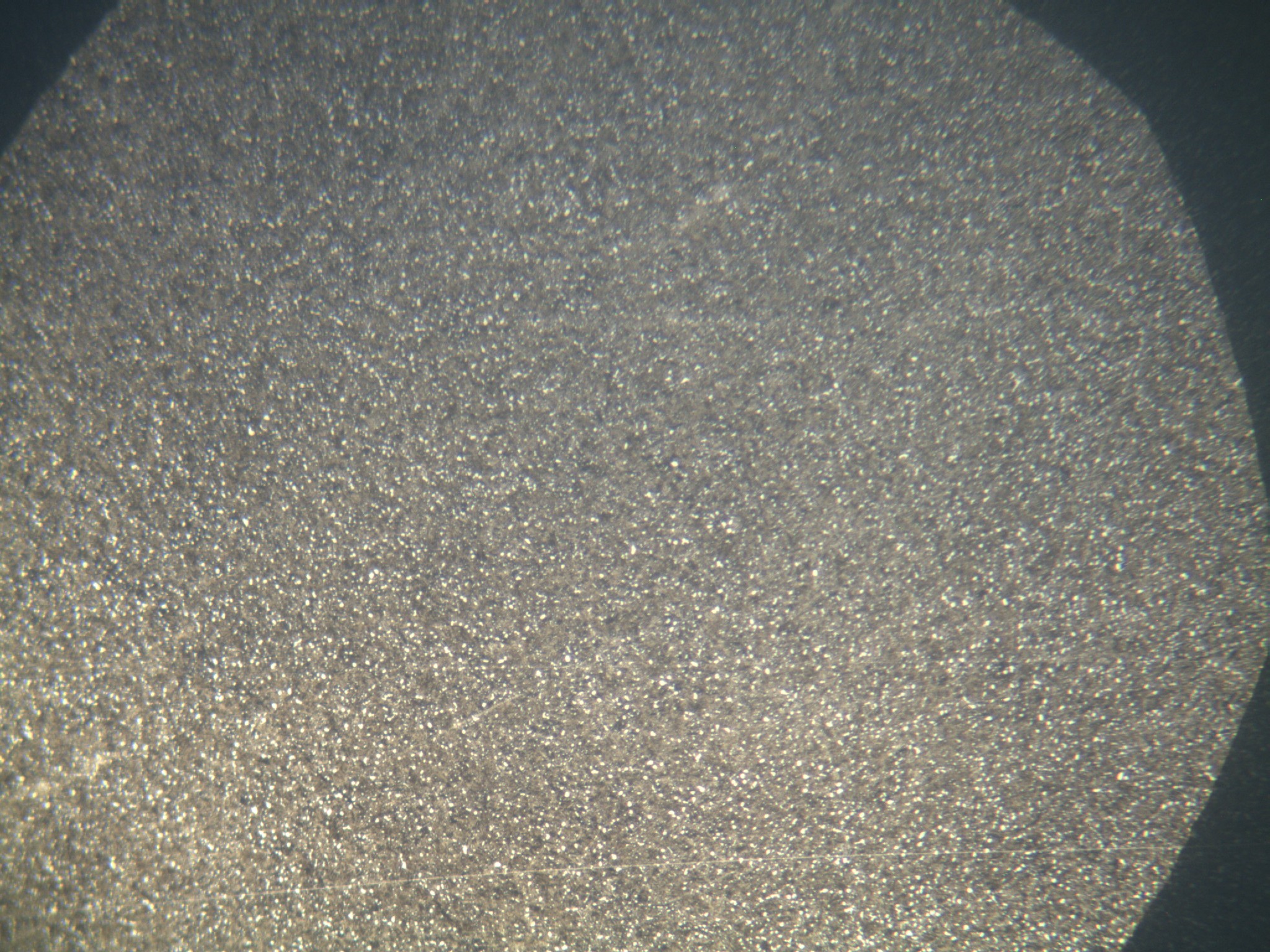

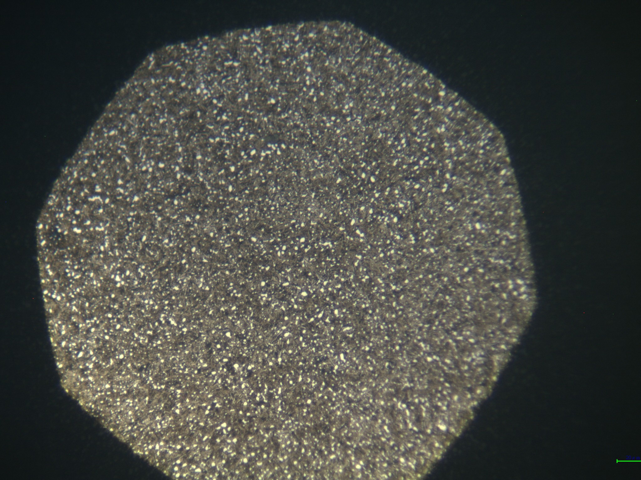

  我司的产品为32*10*0.15的Sk5薄钢带,给一家热处理设备单位试淬火,设备为底装料立式多用炉,厂家提供的参数信息是温度770℃,270℃等温。我们检测硬度为708Hv0.5,厂家说都是下贝氏体,但从硬度及组织上看,像是M+B+碳化物的混合体,金相不懂,请各位专家指点一下。下图400倍
下图200倍
签到天数: 588 天

就是嘛加碳化物,热处理厂乱说

就是马氏体加碳化物,隐针马氏体

谢谢老师指导,等温淬火的温度一般为260~400℃,270℃这个温度确实在贝氏体转变区,且Sk5钢的Ms点好像在230℃左右。也就是说从硬度和组织形态上看像M+B+碳化物,从厂家提供的工艺条件确是B+碳化物,不知如何理解?还请教下图中的标记部分有下贝吗?

碳化物依然很多,有没有下贝氏体,200倍金相照片看不清楚。

高工您好!上图是400倍,感觉标记处还是算清楚的呀。

无贝氏体组织,组织为细马氏体+屈氏体+粒状碳化物,绝对不是等温淬火组织!

图片上看好像有针状物,应当有B下存在。

谢谢楼上老师们的解答!Sk5碳素工具钢(相当于国产T8Mn)的组织如果是下贝,它的硬度能达到708Hv吗?

sk5淬火的下贝形态应该是黑色的针状;而图中隐约为白色,从形态上判断不是下贝。

奥氏体化温度低,热处理工艺温度制定偏低。你这硬度最好检测一下心部。

同意14楼的观点。淬火温度有点低。
