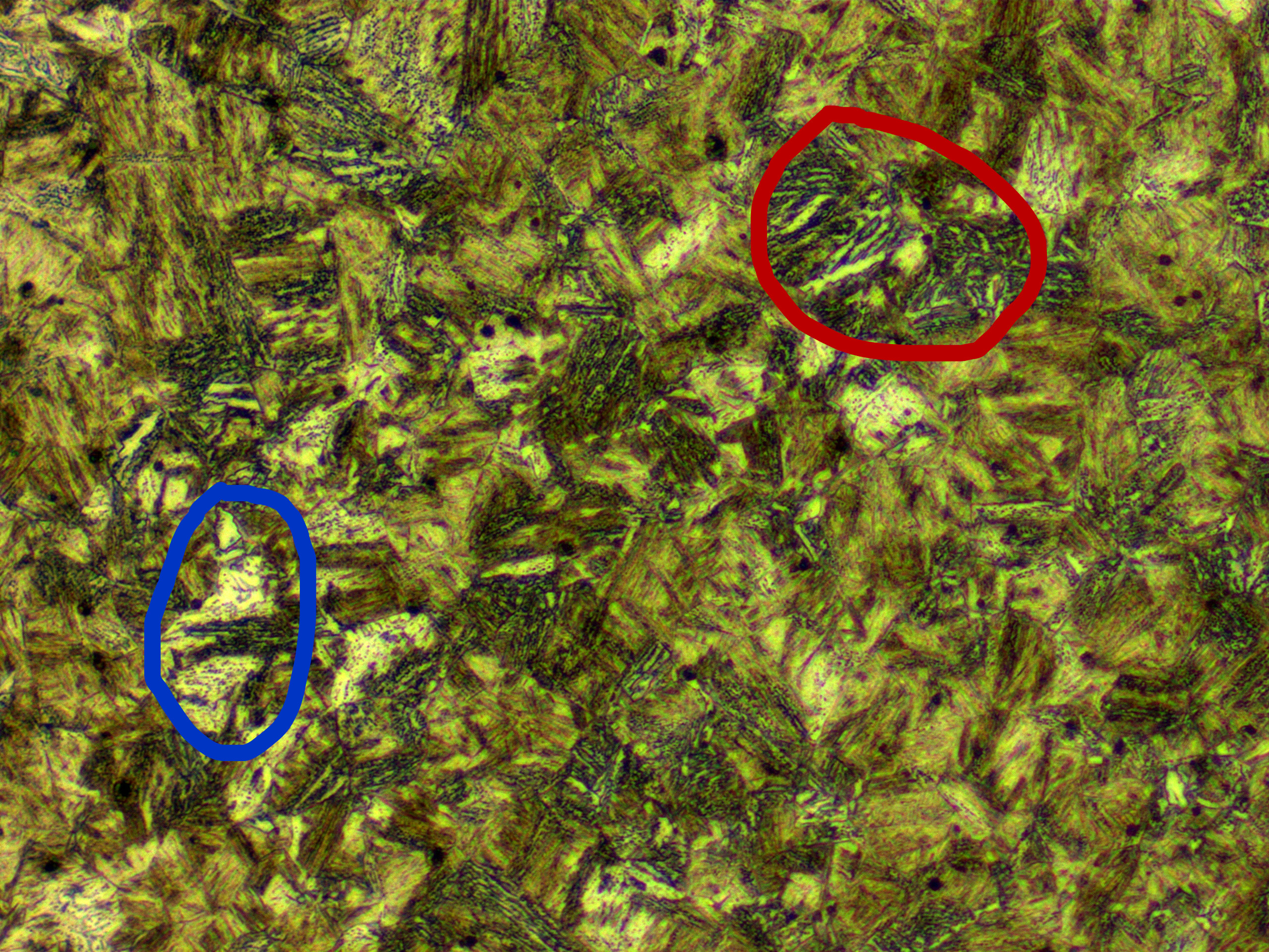

[求助] 20crmo淬火后心部组织红圈和蓝圈内的白色组织是什么?

淬火及低温回火后心部组织
淬火及低温回火后心部组织
请问红色和蓝色圈内的白色组织是什么组织,材料为20crmo,硝酸酒精溶液腐蚀,齿轮渗碳淬火后心部组织

贝氏体-----------------------------------------------------------------

低碳马氏体+贝氏体+少量游离铁素体

贝氏体,满视场都是贝氏体

蓝色和红色圈内的白色组织都应该是铁素体。前题是抛光为机械抛光,腐蚀剂为硝酸酒精溶液wechat:lang_wechat_threadmessage

低碳马氏体.贝氏体.少量铁素体

蓝色为粒状贝氏体,红色为条状贝氏体

蓝色为粒状贝氏体,红色为条状贝氏体。同意7楼的意见
只不过是腐蚀的有问题,造成了有黄色和白色之分
如果把篮圈里的白色变成黄色,大家都可辨别为贝氏体
