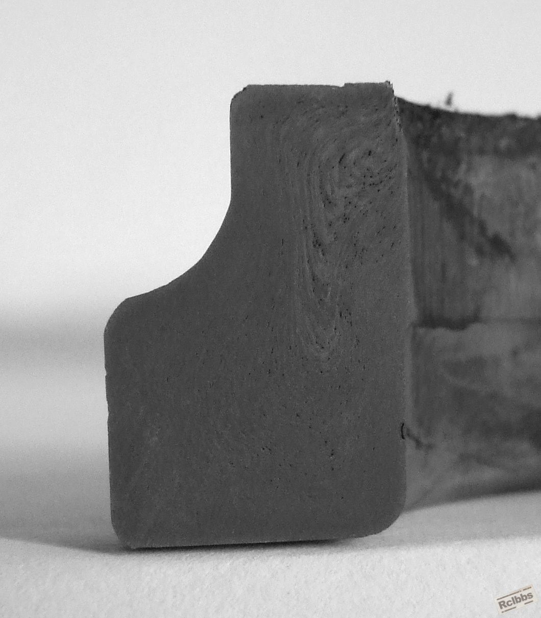

要求拍摄轴承套圈截面锻造流线,现按照标准热酸试验方法腐蚀后拍摄图片如下
可以见到截面上有很多微孔洞,放大后尤其明显,现请教专家怎样才能腐蚀出流线而不出现微孔洞,轴承圈材质为GCr15,锻态。
签到天数: 469 天
发表于 2008-11-27 20:59:53 | 显示全部楼层
好像腐蚀太深,正常用50%盐酸加热65度到80度之间,15到20分钟,组织清楚就可以了。看一张用手机照的照片。

球化退火后流线要清晰些,酸洗过程中注意不要腐蚀过深,拍摄时要考虑光线及角度。
发表于 2008-11-27 22:12:01 | 显示全部楼层
腐蚀过深,光线也不好,有点黑
发表于 2008-11-28 13:00:54 | 显示全部楼层
1、腐蚀过深。
2.如果是用钢锭锻造的,冒口或水口切除不净。
3、这块浅腐蚀也不行,用户会跑的。

我看是流线外露

如果轴承滚道工作面是在左上侧的话这个应该还是不错的,寿命应该还可以。
这个有点“过酸”了,下次酸洗时注意控制酸洗时间和温度。

这是原材料疏松级别高

微孔为疏松,这种流线形态显示其为料芯部分。有疏松是难免的。由材料原始的疏松等级决定。
