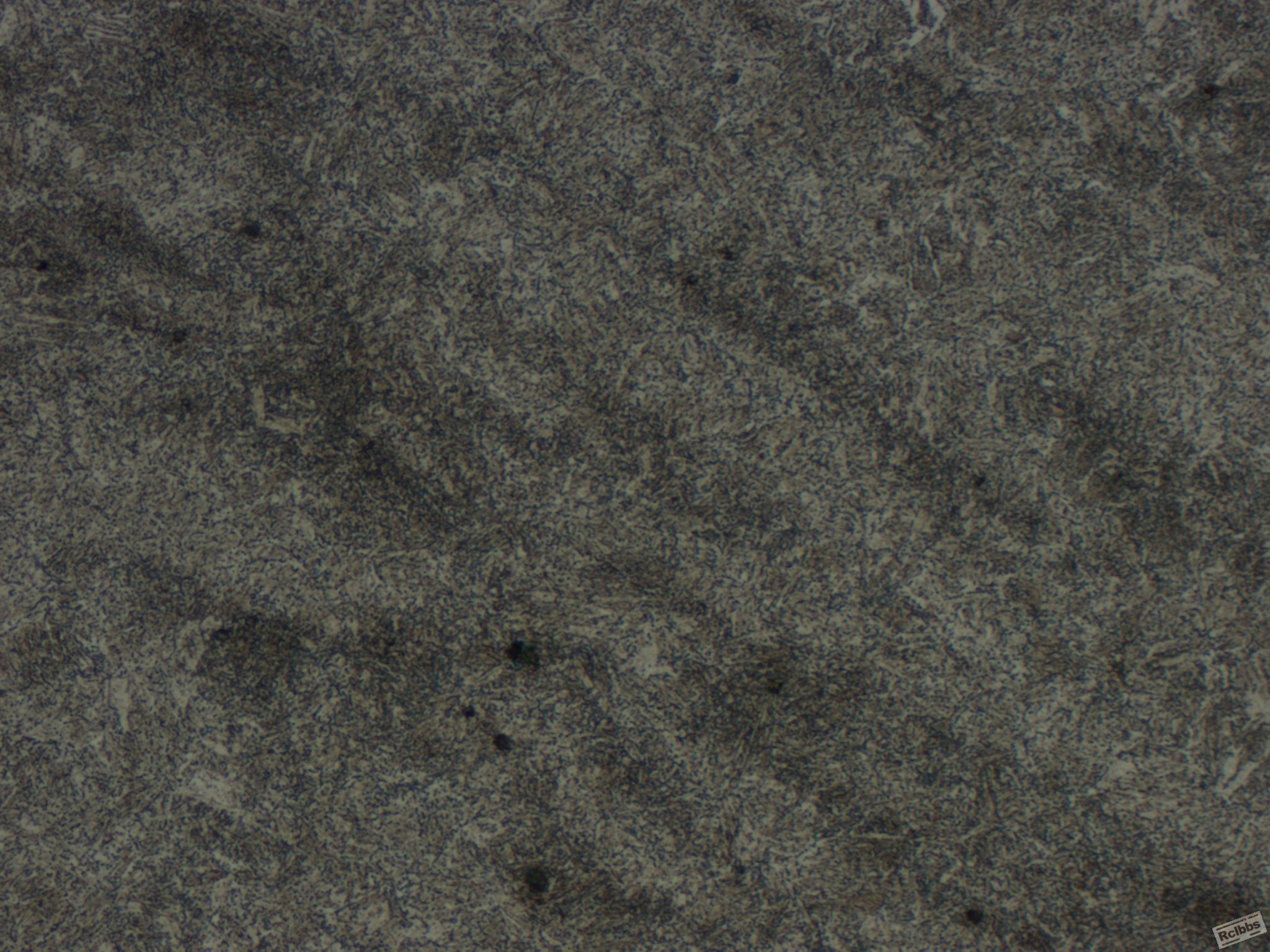

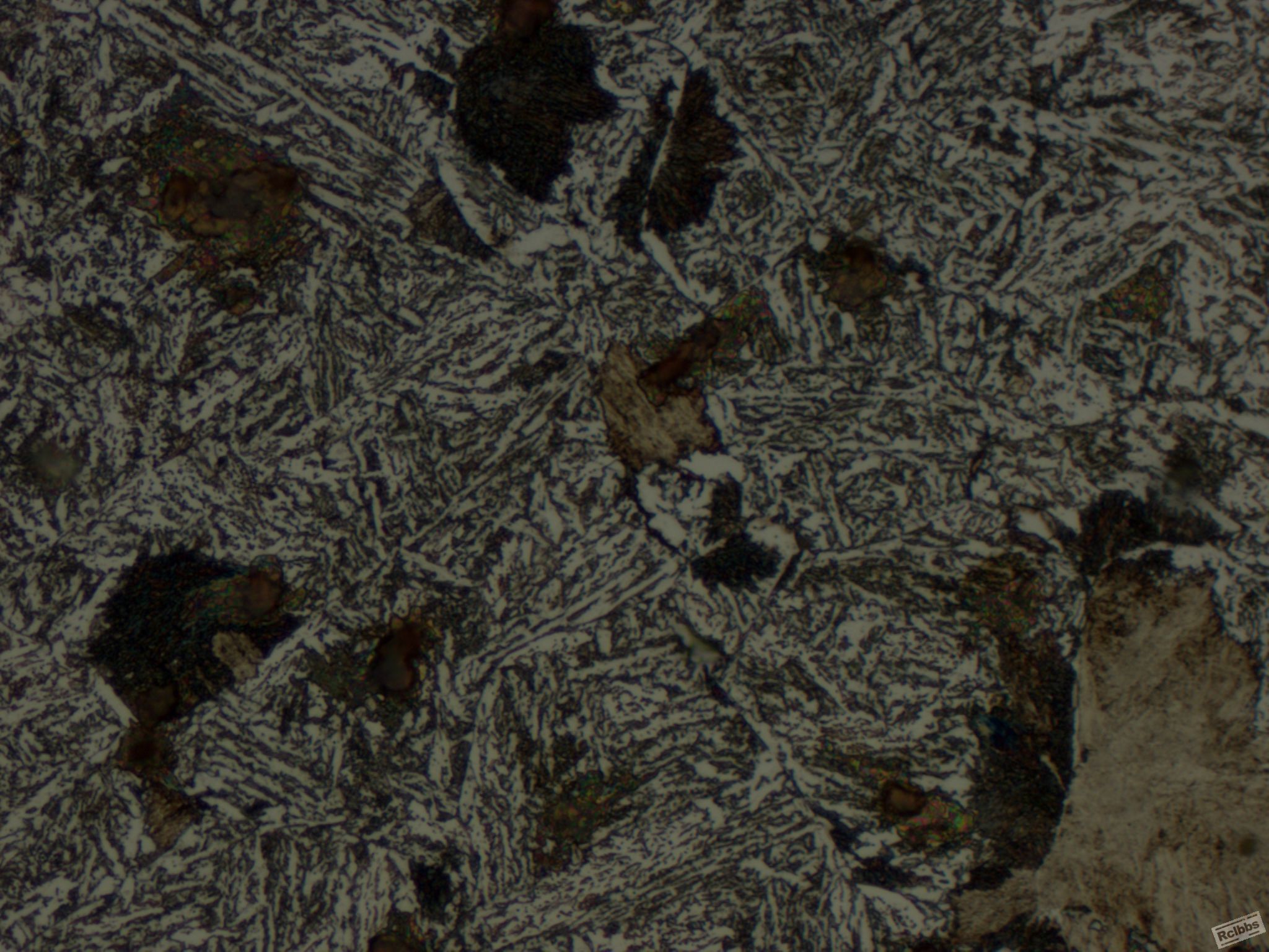

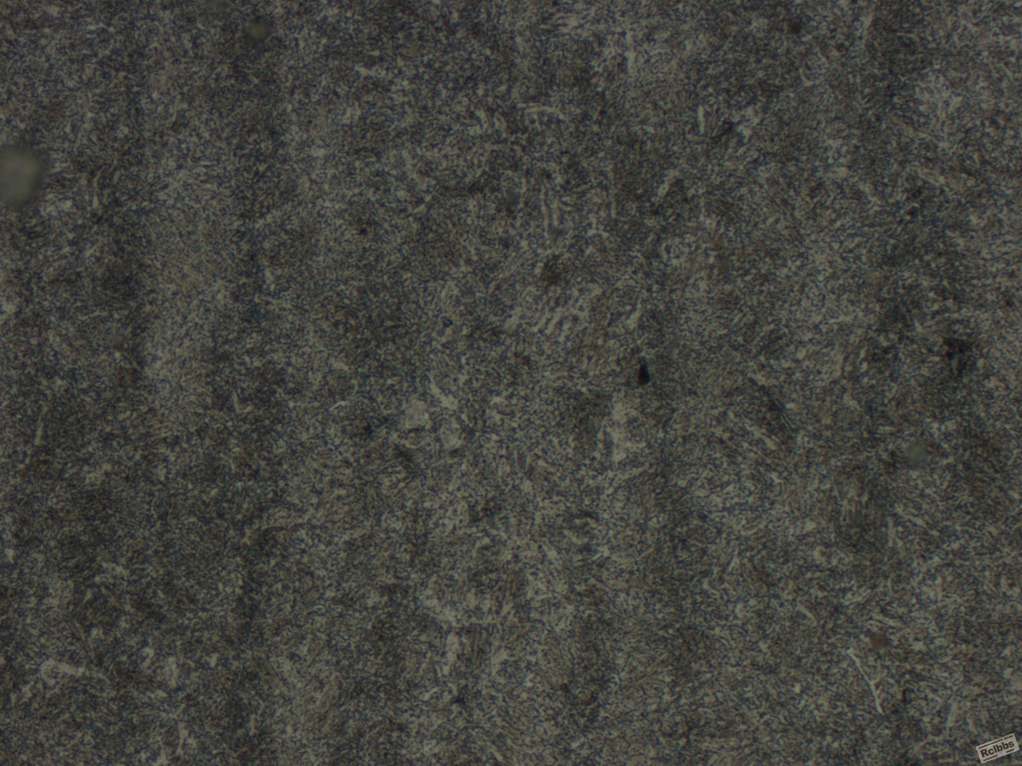

RT分别为40CrHH锻造和调质后的组织图片,请各位大侠帮忙评级!
锻造始锻温度为1050,终锻为850,不进行退火。
淬火加热工艺为一区830,二至五区860,最后一区为 840共六个区,总加热时间120min,
淬火冷却采用快速淬火油,在油中冷却时间为8-12分钟。
工件为汽车连杆盖。
由于没有该材料评级标准请大家帮助

 楼主| 发表于 2008-11-26 08:29:35 | 显示全部楼层
补充:上述图片放大倍数为500倍。请问锻造组织可以评级吗?
发表于 2008-11-26 09:00:39 | 显示全部楼层
锻造组织严重过热,检测表层组织是否存在过烧现象。
我怀疑您的产品存在过烧现象。
锻造组织过热后直接调质会存在组织粗大,魏氏组织无法消除现象
发表于 2008-11-26 09:07:40 | 显示全部楼层
锻造没有过热,冷速过快,形成马氏体块+粒状贝氏体+少量小块F。组织正常。

发表于 2008-11-28 23:04:37 | 显示全部楼层
回复 1# renbenfg 的帖子
1、调质组织按GB/T 13320-2007 《钢质模锻件金相组织评级图及评定方法》可评1级,非常好的组织。40CrHH是保证上2/3淬透性带的中碳结构钢,适用于上述标准。
2、锻造组织为贝氏体+少量屈氏体+极少量马氏体,晶粒度6级左右。锻造变形量及终锻温度控制得很好,但锻后冷却速度较快。锻造组织不做评级要求,但有时会对晶粒度有要求,一般要求≥5级。
发表于 2008-11-29 10:09:54 | 显示全部楼层
很赞同楼上朋友的观点。如果锻造温度高过热,会在后续的调质组织中产生组织粗大或魏氏组织,但从图片看,调质组织很好。
另:楼主的图片是表层的调质组织吧?不知产品的有效厚度多少?如果截面尺寸很大,能否看看心部的调质组织是否合格?
 楼主| 发表于 2008-11-29 11:10:15 | 显示全部楼层
感谢楼上诸位朋友的支持!
    这是友邻公司委托的一个工件。汽车连杆盖。材质40CrHH。
    图片都放大500倍。
    第一张图片为正常锻造后的空冷图片。
    第二张经淬火后距末端20mm处芯部照片。
    第三张为工件边缘照片。
工件有效厚度为35mm。
感谢各位朋友的支持!谢谢!
签到天数: 42 天
发表于 2008-11-29 15:11:05 | 显示全部楼层
回复 1# renbenfg 的帖子
从图片组织来看工件的原始组织偏析没有完全消除,一般在锻造后组织平定的话对带状组织要评的,个人认为不是特别理想
