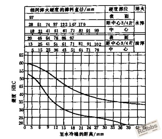

上面那些数是什么意思,97是直径吗?有那么大吗?

上面的数字是直径
举个列子
1:直径97的料水淬的表面硬度=直径28的料水淬3/4R处的硬度=直径18的料水淬中心处的硬度
2:直径97的料油淬的表面硬度=直径71的料油淬3/4R处的硬度=直径51的料油淬中心处的硬度
下面那个表是端淬数据 上面一条水冷 下面一条油冷

就是楼上意见,材料尺寸增大的话,相同的淬火条件其表面硬度会很低

同意1#的意见,不过它怎就只有一个值-97在那啊?难道不可以更加大的尺寸了吗?

图中的那些数字97,28,20都什么含义是:
直径97mm的工件水淬火后的表面硬度,与端淬试样在距离水冷端3mm处的硬度相等,和直径28mm的工件水淬火之后的3R/4处的硬度是相等的;也和直径20mm的工件油淬表面硬度相等。
三个数据97、28、20的在所指硬度部位、淬火介质条件下获得的硬度值都与在距离水冷端3mm处的端淬硬度相等。
其他数据也是类似含义。

我曾经反复研究该图表,就是不明白。很是后悔当初没有认真听老师讲,又没有人可以问,真想再到学校学一遍。今天总于懂了,这个论坛确实好。谢谢。
