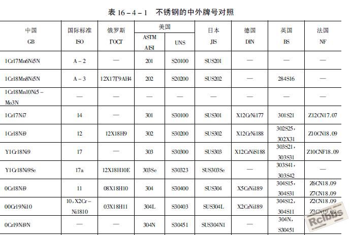

发表于 2008-11-24 21:47:51 | 显示全部楼层
美国牌号,对应中国牌号0Cr18Ni9

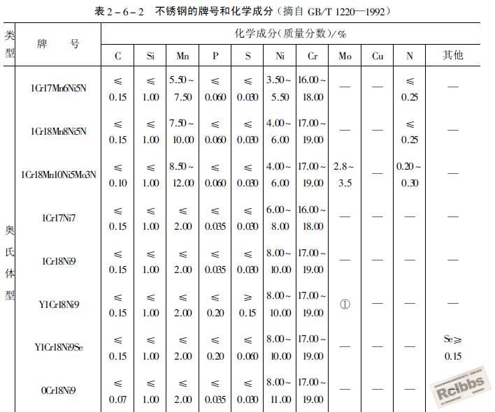

发表于 2008-11-24 22:00:41 | 显示全部楼层
漏了一张,供参考!
dzkyx1314 + 5 感谢上传!
