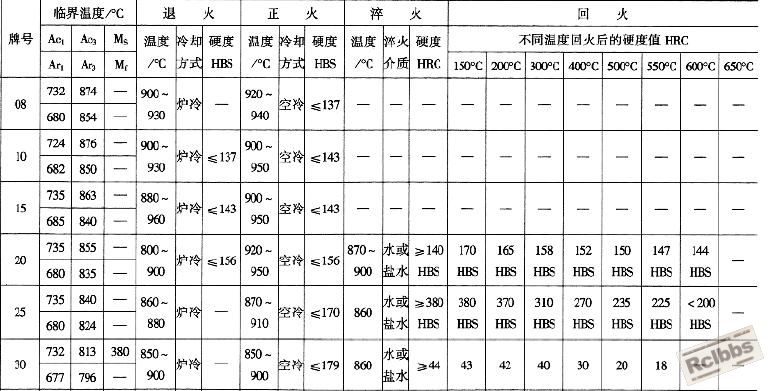

发表于 2008-11-27 13:38:08 | 显示全部楼层
TO:有容乃大
该材料都没有Ms点呢!
关键是要控制渗碳的深度,而且还要控制心部软点对表面HRC测试的影响。
