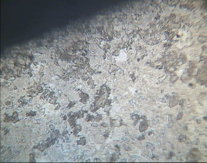

材质,相当于45#的B钢,销轴类工件,外径约38mm,热处理860度中频淬火,水冷,200度回火,热处理后轴表面的组织应该主要是马氏体,现在因为冷却的问题,出现了下图所示的组织,请教图中为何组织,成因是什么?(照片倍率400倍)

你的图片做的质量不太理想,我想应当有下列问题,感应淬火温度应当高一些,这样有利于在短时间材料成分的均匀化,对不出现珠光体全部转变成马氏体有利,图中的黑色组织应当是屈氏体。原因是冷却速度不够,

看图中的组织为结晶马氏体,加黑色块状屈氏体。从马氏体的形态来分析,好像欠热。但应欠热心部严重,看照片好像是边沿严重。好像是加热后没有及时入水吧?以上纯属猜测如有不对敬请原谅。

图片不是很清晰,希望上传好一点的图片后给您一个定论.

图中组织为马氏体+块状屈氏体。感应淬火温度偏低,当冷却严重不足时往往也会出现块状屈氏体。个人观点,还请指正。

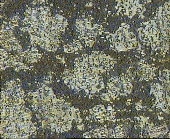

楼主我也发一个类似的图片,不过也是不太清晰的
发表于 2008-11-25 11:33:23 | 显示全部楼层
楼上你好!发照片要说明放大倍数,工艺方法及材质。
    根据你发来的照片我看有网状的屈氏体,是否工件严重冷却不足所致。

打下  黑色区域的硬度不就清楚了吗

有些欠热吧??还有冷却不良!!
发表于 2008-12-2 12:39:36 | 显示全部楼层
看了大家的意见,更同意3楼的看法,由于心部与表层的组织差别,更确切的讲应该是表面降温后入水淬火的,也就形成了逆淬火组织,如果是连续加热方式淬火,可以缩短感应器与喷水斗之间的距离解决此问题。

一般的冷却不足会出现短曲线状屈氏体,出现大块状的也太严重了
