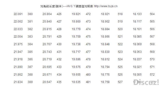

维氏硬度对角线表.jpg ,如图,知道对角线长度,怎样查对应的硬度值,谢谢了,这个表和以前用过的表不一样

不知你查这个表出现什么问题

谢谢支持,我的问题是不知道这个表怎么用来着,比方说知道一组对角线长度值,怎么通过这个表来查找对应值,比方说图中的第一行任意取一组(20.864,18.921),其对应值怎么查啊?表中只有一个长度值,而我们现实中往往两条对角线长度不相同,还是说直接把对角线长度加起来再除以2得到的值来参照

对角线长度取平均值   长度加起来再除以2

额,自己验证了一下吻合的,非常感谢您的热心帮助
