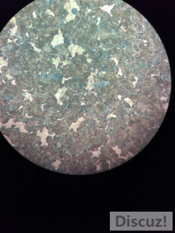

45钢,高频淬火,淬火介质为快速光亮淬火油;同一零件不同部位得到不同组织,请各位前辈帮忙分析一下是欠热组织还是由于冷却不足造成的,查阅资料只是说是欠热和冷速不足造成的。
高硬度处组织
高硬度处组织

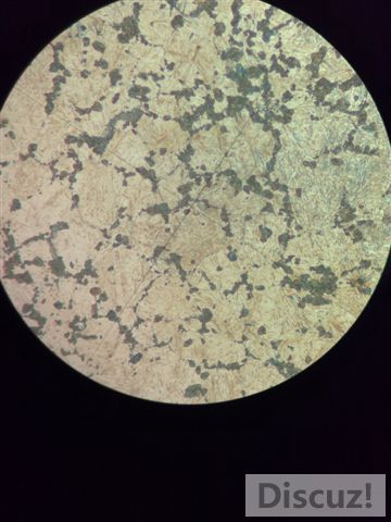

HRC26硬度处硬度
HRC26硬度处硬度

发表于 2017-8-18 05:35:36 | 显示全部楼层
上:冷速不足  2:欠热+冷速不足
签到天数: 642 天
发表于 2017-8-18 12:09:48 | 显示全部楼层
2楼正解,图1中黑色为托氏体,图2中白色为铁素体。

图二白色是淬火马氏体,而不是铁素体;但是同一批零件,材质化验合格,含碳量为0.42,为什么会出现个别零件硬度低现象。
签到天数: 111 天
发表于 2017-8-18 15:57:27 | 显示全部楼层
未溶铁素体,原材应该为轧态,组织本来就不均匀,所以出现概率性问题吧

如果像你所说,图二的白色为淬火马氏体的话,那第二幅图的冷却速度比第一幅图差的太多了。是同一零件不同位置还是不同的零件?

第一张是冷却不足啊,有屈氏体存在
第二张取样位置是不是高频未加热透的地方?所以存在未溶铁素体
高频总有过渡区,就看要求淬硬多深了

第二张图片取的位置并不是未加热透的地方,第二张就是软点处的金相组织,可能是图片不够清晰的缘故,白色区域并不是未溶铁素体,而是马氏体,在500×下能 看到有马氏体针存在。
