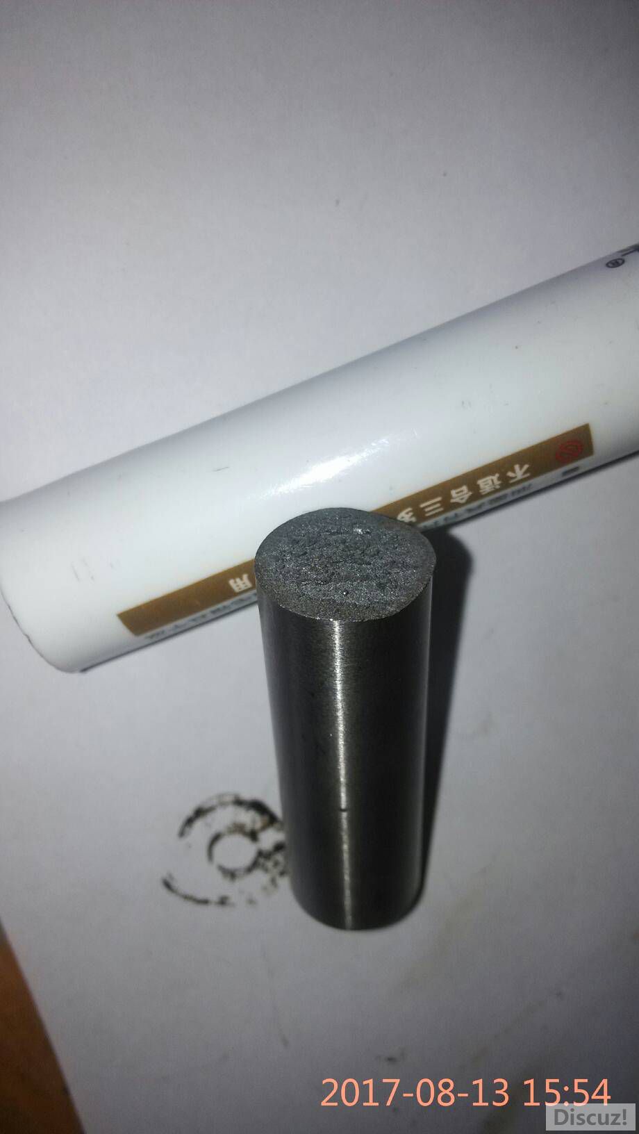

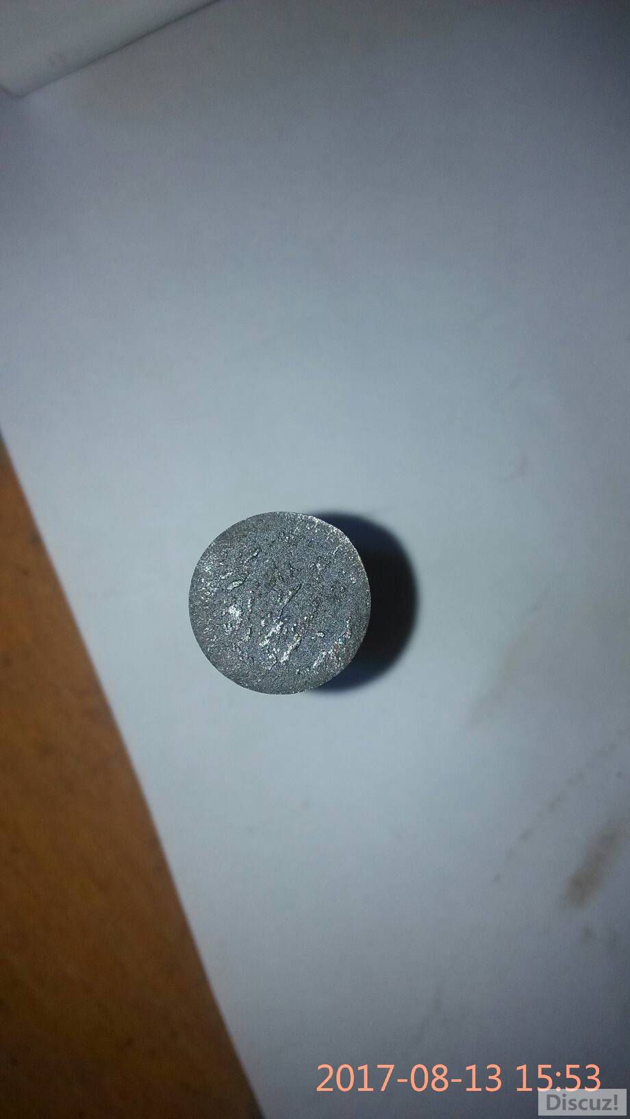

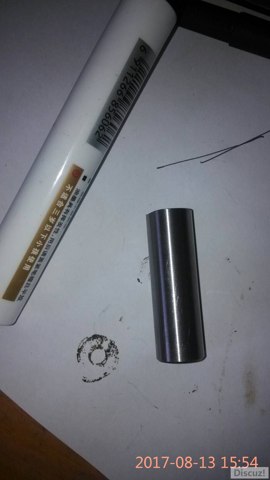

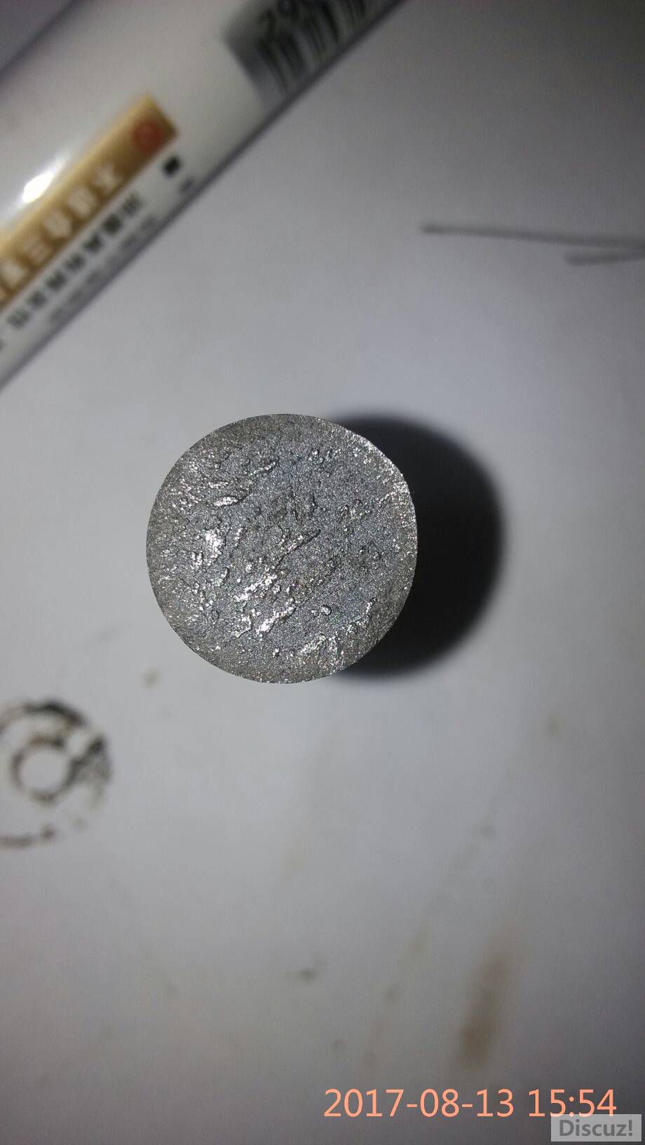

客户一种销轴做耐冲击实验时断了   要求60次冲击   30次就断了   大家帮分析下   材料20cr    心部30~35hrc     渗碳淬火   表面硬度50~55hrc   渗碳层0.9mm左右

沒有人那麼厲害, 能從這幾張照片就能分析出原因. 至少也給個金相看看.

你的工件直径不大,可能渗层有点深,先去做个端口分析哈,看看裂纹源在哪里,然后在做分析。

把断口污染物清理干净再拍照

断口只能初步判断裂纹源,如果想知道具体 的断裂原因, 还需要做金相。

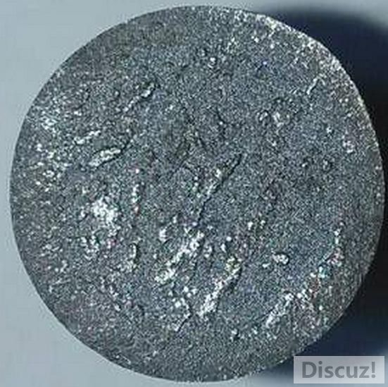

发表于 2017-8-18 05:11:33 | 显示全部楼层
有大量细小鱼眼状,有内部裂纹,有颗粒状特征。氢脆。

发表于 2017-8-23 16:57:29 | 显示全部楼层
受教了,我一直不知道氢脆怎么看。
签到天数: 62 天
发表于 2017-12-14 15:51:47 | 显示全部楼层
真的受教了看到了清脆的特征
