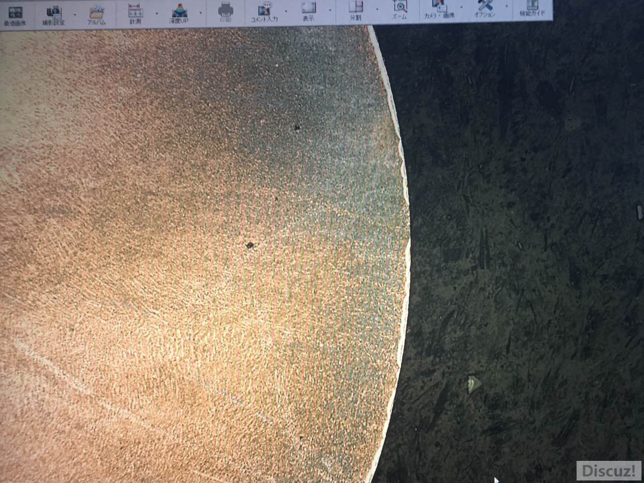

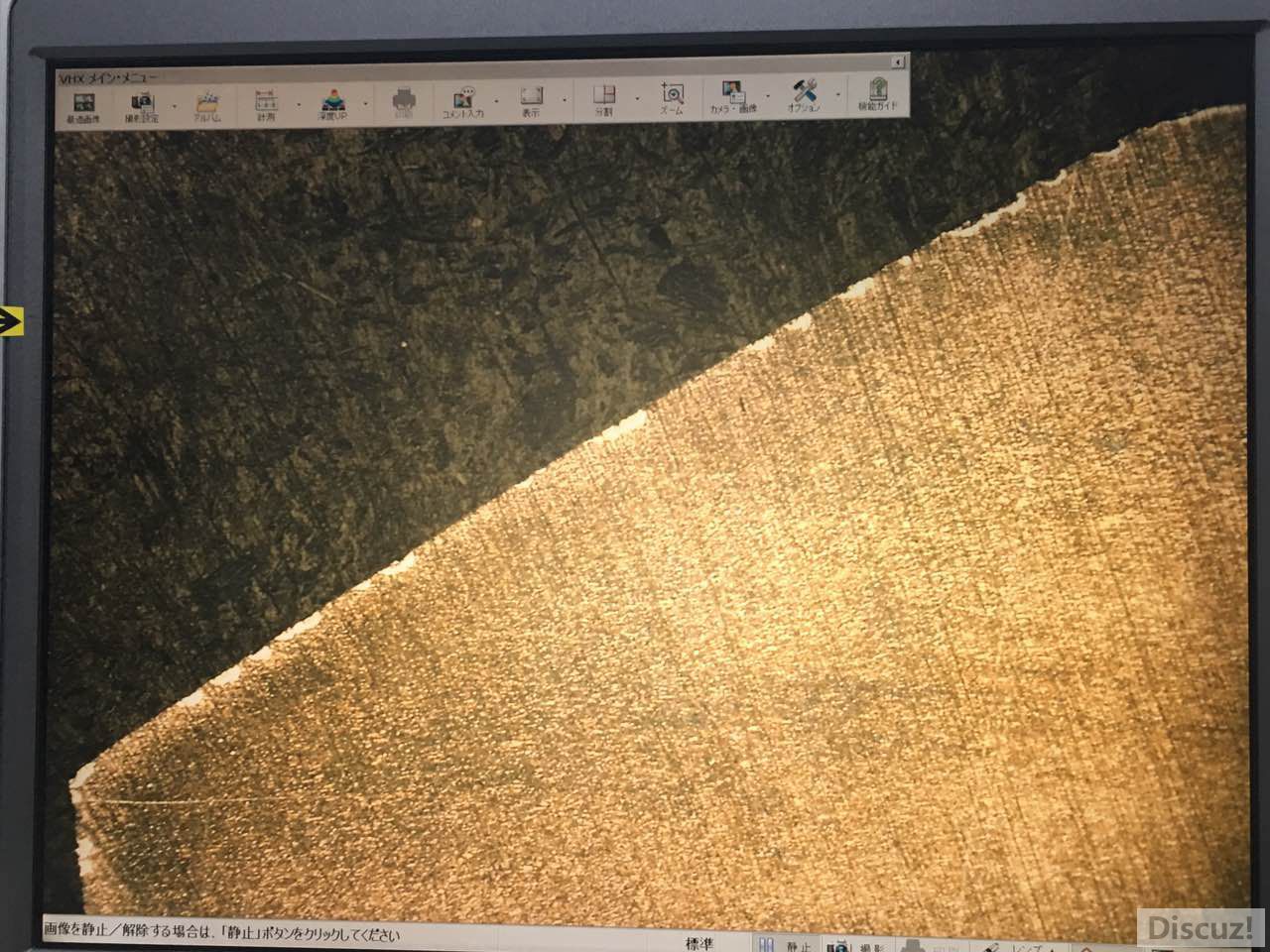

气门斜面氮化不良
气门斜面氮化不良
各位老师好,请问氮化层不均匀的主要原因是什么。做的是盐浴氮化,奥氏体材料。
氰根控制在5%左右。氰酸根控制在37%左右预热温度
200度30分钟氮化580度30分钟请问大家有什么好的办法。急!急!急!
先谢谢大家了。
气门轴部氮化不良
气门轴部氮化不良
