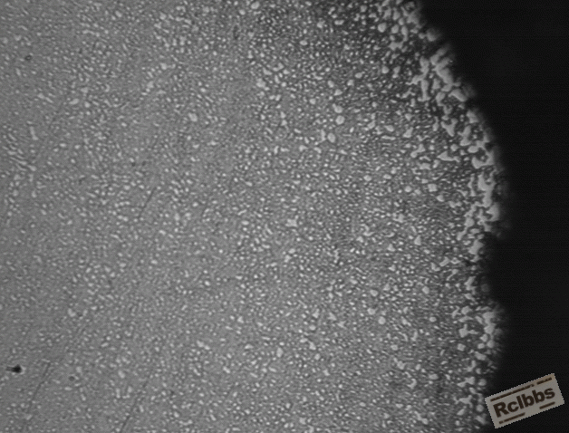

GCr15,球化车件,先调质后在高频感应淬火,金相检验时发现表面碳化物粗大呈块状。大家分析分析是什么原因。
调质工艺:830C淬火,550C回火。调质后硬度在35HRc。

看图片,不是碳化物大,而是多。
说几句:1、高频工艺不足以使碳化物长大。问题发生在前面工序,检验表面碳含量。
        2、碳不高?就考虑制样假象,边缘磨过火了,立体碳化物或光学的“虚”都可以使碳化物的平面投影面积失真、增大。

回复 1# fujunhua-2008 的帖子
从图片上看会不会是在气氛保护炉里面调质的?

感觉应该不是碳化物,要是那样的话,样品表面都是了,那么硬度在调质时就对应不上,同意2楼说法,应该为假相。

表面应该是由于取样时,脱碳引起的,另外麻烦看一下有多深?

我看有点像增碳。是否在高频淬火前,调质过程中某一过环节,加热有增碳现象。或渗入其他元素如氮元素等。

看起来表面是碳化物,可能是调质时,保护气氛的碳势太高了,使表面渗碳形成较多的碳化物。
