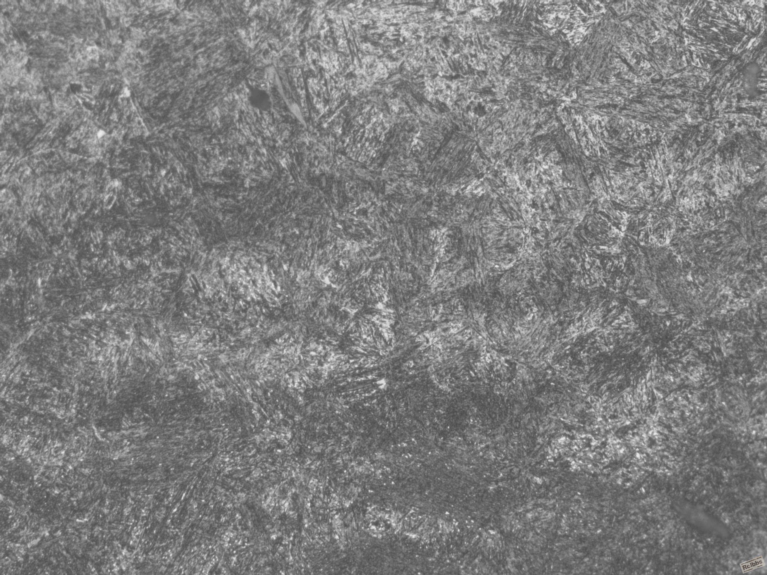

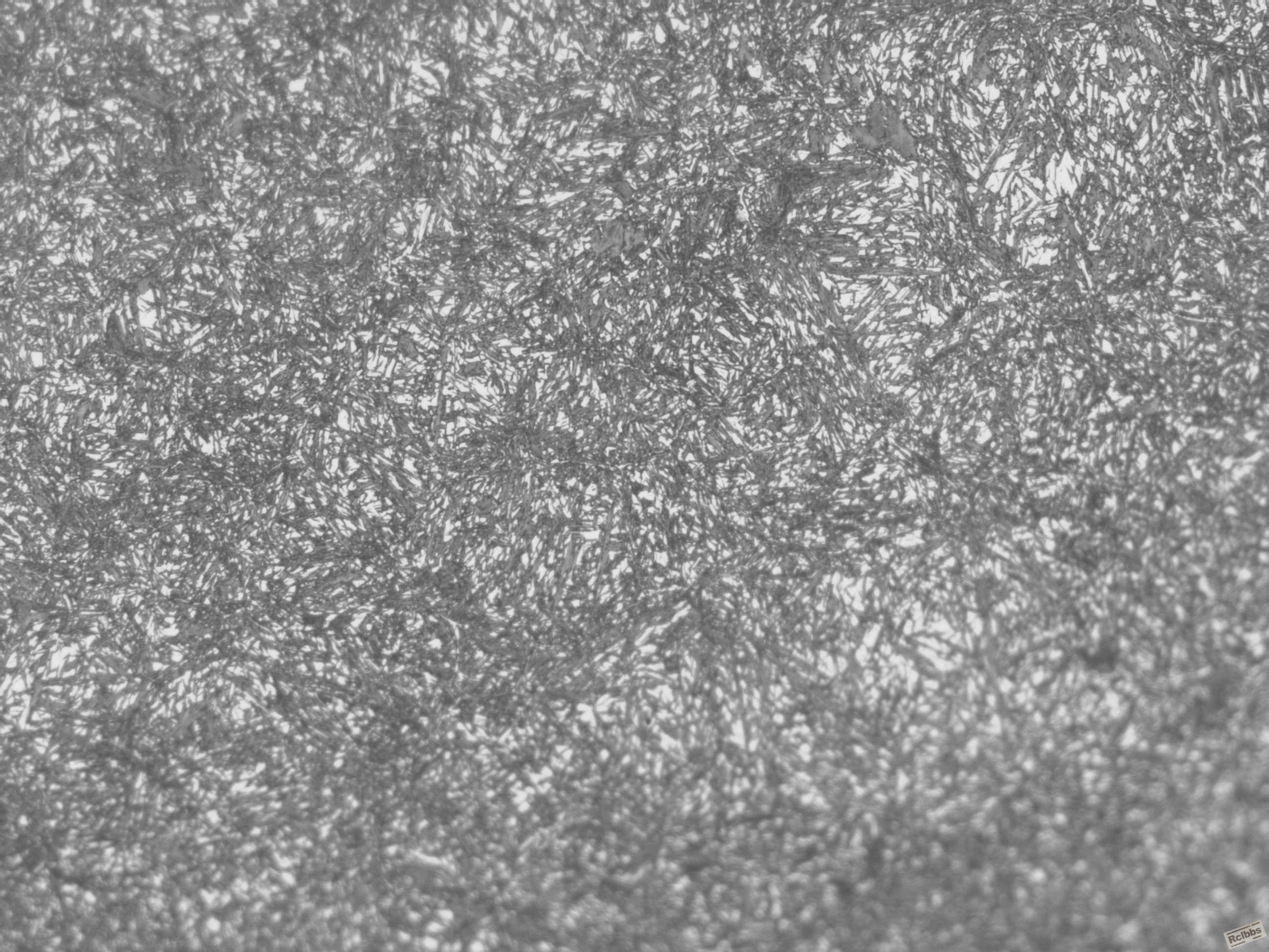

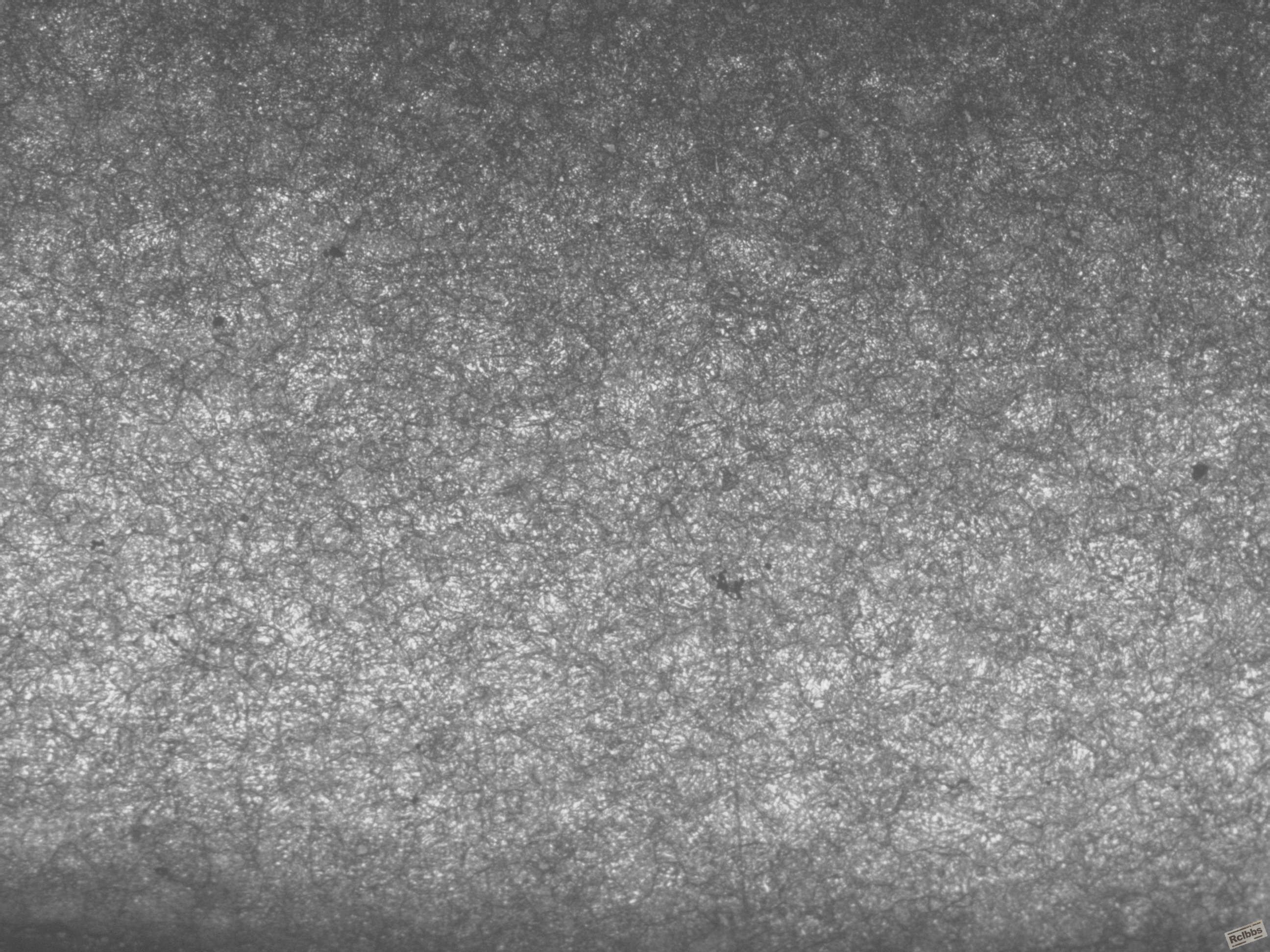

请问:
1.17Cr2Ni2Mo锻件能否得到平衡组织?
2.下图为17Cr2Ni2Mo渗碳层有关组织,组织正常吗?
能测定吗?如果能,渗层如何界定?采用什麽标准?
3.如采用硬度法,如何测?
4.随炉样一般如何得?从毛坯上取,还是用其它料代(代料有何要求?)
50倍
50倍
200倍
200倍
200倍
200倍
发表于 2008-11-19 18:20:06 | 显示全部楼层
渗层组织正常,
发表于 2008-11-19 19:17:44 | 显示全部楼层
17Cr2Ni2Mo锻件较难得到平衡组织。
我们的渗碳试样是直接由同批零件切割而成,采用硬度法检测渗碳层深度,从表面测到硬度为550HV处的垂直深度。
签到天数: 30 天
 楼主| 发表于 2008-11-19 20:55:52 | 显示全部楼层
回复 3# 霜月 的帖子
如果很难,那麽对于非平衡情况,金相法渗层测量的边界如何定?
有人说,可以以上贝刚出现处为界测量。
这种说法对吗?
评定所适用的标准有吗?
谢谢!
再有,什麽措施能促进平衡化,缓冷?
