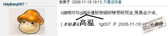

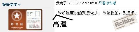

发表于 2008-11-21 00:42:39 | 显示全部楼层
残余奥氏体多少和冷却速度并无多少关系
如果硬要从冷速方面分析,那我想先更正楼上二位朋友的口误:
