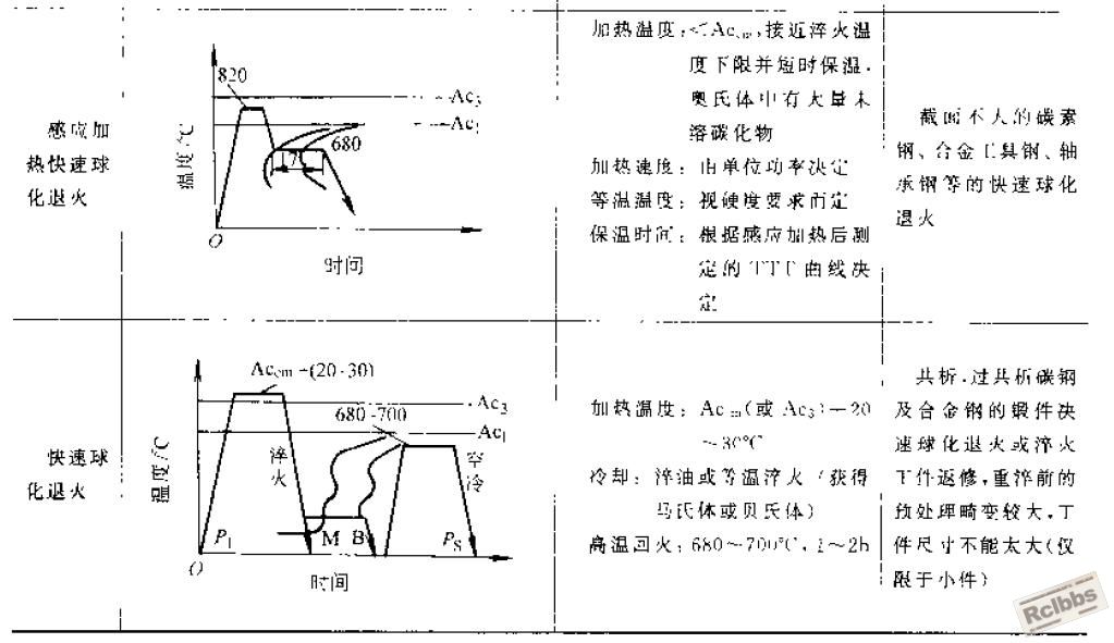

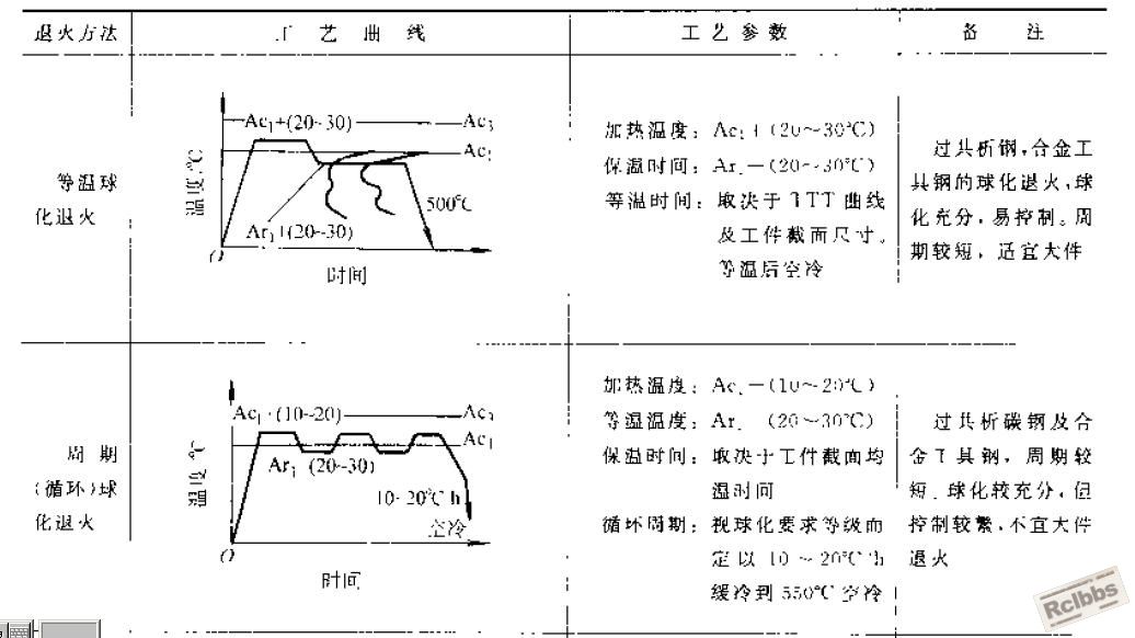

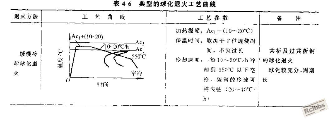

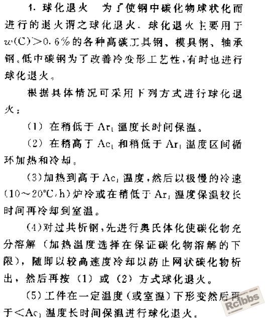

发表于 2008-11-18 19:54:48 | 显示全部楼层
这个每一种产品的退火温度不是一样的,还有可能选择不同球化退火工艺,现在上传几个看看
