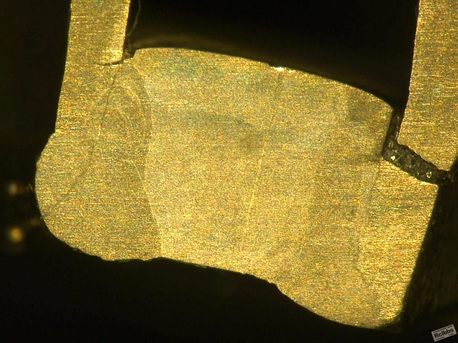

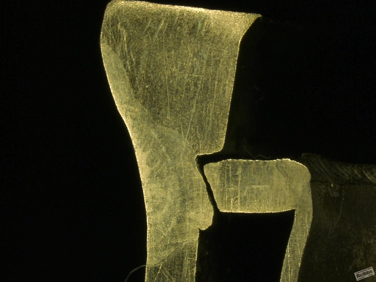

我公司有一零件是防锈铝和奥氏体不锈钢焊在一起的焊接件,现在焊缝出现裂纹,需要对焊缝观察,请问打磨抛光后用什么腐蚀剂腐蚀,我用了4%硝酸酒精,不能显示焊缝。
签到天数: 29 天
 楼主| 发表于 2008-11-25 12:50:36 | 显示全部楼层
还是要自力更生:5%盐酸、5%苦味酸,剩余乙醇,腐蚀1-5分钟,以下是腐蚀后的两张照片。
