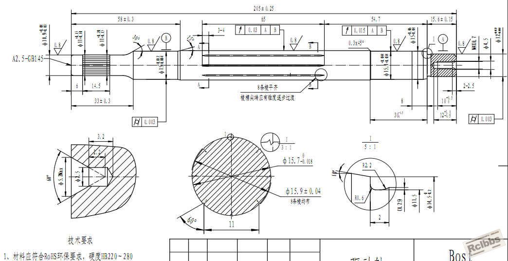

粗加工留0.1mm的磨量,再进行调质处理,变形量能控制得了么?  会增加成本到多少元/吨?
如果不行,那么如何解决?
典型图:

为什么留这么小的余量,又不是调质后车不动
发表于 2008-11-14 08:46:39 | 显示全部楼层
留这么小的余量,调质后的变形根本控制不了,建议调质后再粗车。
发表于 2008-11-14 08:48:46 | 显示全部楼层
0.1的磨量,连调质产生的氧化层都去除不了,建议先调质后粗车。
发表于 2008-11-14 10:00:47 | 显示全部楼层
太小了,感觉不可能达到的,改变工艺顺序

如果调质前无脱碳,调质后建议用校正机试试,可能还行

 楼主| 发表于 2008-11-14 21:45:42 | 显示全部楼层
谢谢大家!
我原本是下料——调质——粗车——粗磨
但是偏偏有人要求调整放在磨前,我以为自己孤陋寡闻,特向大家请教来了

硬度要求不是很高,先调质在加工吧.
您的工艺实在是无法得到良好的变形

你的方法的结果是:全部报废!

余量太小
一般调质后的硬度很适合机械加工,其实可以多留些加工余量的。

粗车可以多留点余量,调质后精车
