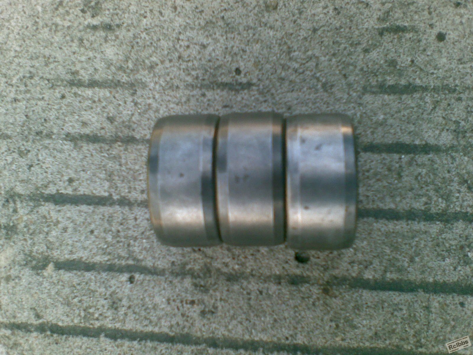

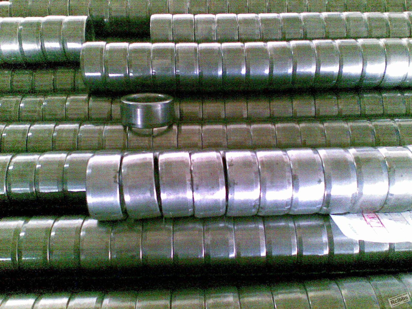

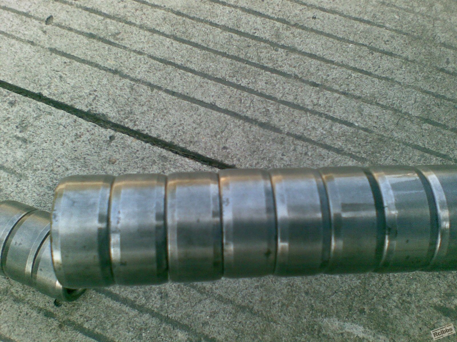

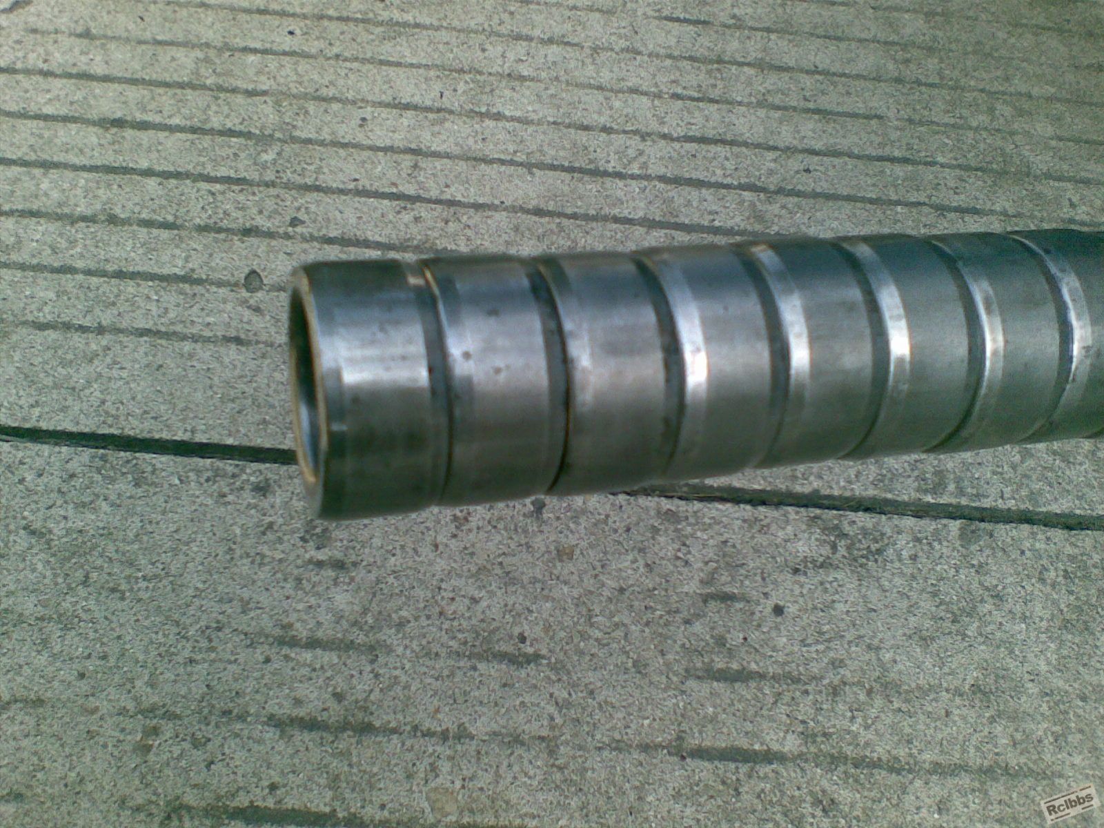

请教各位前辈:
     小弟最近遇到轴承套圈在淬回火后,表面呈银灰色的,后经机械抛丸后表面出现黑斑,请见附件!请大家发表不同的见解!小弟在此言谢了!

抛丸后应马上浸防锈水.检查除尘系统抽力是否正常.钢沙内有盐成分.
发表于 2008-11-13 20:33:00 | 显示全部楼层
此种情况像是在淬火前有锈造成的。因套圈有锈在加热中生成氧化铁膜成灰色,严重的较深时呈黑色。在淬火后和淬火颜色差不多,很难暴露,一抛光就出来了。

两种可能:1、正如楼上的几位说的,在热处理前零件局部锈蚀,热处理时氧化脱碳,淬火后抛观光出现黑色斑点;2、淬火油斑。有可能淬火油不干静,有油泥,粘在工件上,回火时烧结,抛光后出现黑色斑点;再者可能清洗不干净,零件局部有油污。回火烧结,抛丸处理后出现油斑。

我的看法是有四种可能:1、在热处理前零件局部严重锈蚀,淬火时氧化脱碳,回火后抛光出现黑色斑点;2、淬火油斑。有可能淬火油不干静,有油污粘在工件上,回火时烧结,抛光后出现黑色斑点;3、可能清洗不干净,零件局部有油污。回火烧结,抛丸处理后出现黑色斑点。4、抛光时间短也可能出现黑色斑点
