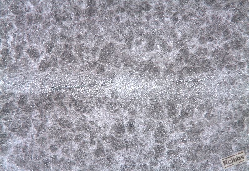

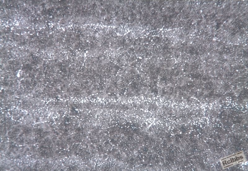

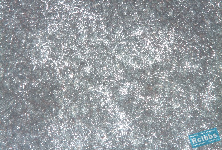

大家看看我的这几张轴承钢图,残奥含量多少?是否合格?我们图纸要求的残奥小于10%
图片500X
前面发的图是横向截面。
下面发几张纵向的,碳化物偏析
[ 本帖最后由 lf_1124 于 2008-11-14 20:32 编辑 ]

发表于 2008-11-11 09:31:23 | 显示全部楼层
残奥合格,碳化物偏析
金相照片效果很差的,看上去感觉不爽。
基本来说,残奥含量不算很高,应该在20%以下。但,材料碳化物偏析比较明显,建议分析带状和碳化物液析。
发表于 2008-11-11 09:38:16 | 显示全部楼层
残A含量应该很少,组织应该为隐晶M+少量残A+点粒及块状碳化物,碳化物不均匀
 楼主| 发表于 2008-11-11 10:55:25 | 显示全部楼层
回复 2# 的帖子
图片质量不佳,不知怎么改进,可否讲下?
这批轴承是经过冷处理的,残奥应该很少。是否少于10%
图中绿色方框内的白色岛状应该是残奥,不知这种状态组织是否允许
[ 本帖最后由 lf_1124 于 2008-11-11 11:00 编辑 ]
发表于 2008-11-11 14:04:03 | 显示全部楼层
回复 4# 的帖子
绿色方框内的白色我觉得是碳化物。
残奥应该在10%以下,只是根据经验的判断。
金相照片效果好,金相试样要做好,腐蚀要均匀。其次,就是你的拍摄镜头的问题了。
发表于 2008-11-11 18:53:28 | 显示全部楼层
试样做的效果是差,腐蚀深了,并且锈蚀了,但组织合格,残奥应该小于10%,绿框内是碳化物聚集成分偏析。
 楼主| 发表于 2008-11-11 19:30:59 | 显示全部楼层
回复 6# 的帖子
试样使用3~4%硝醇腐蚀大约15~30S,时间长了?
如何区分残奥和碳化物?
一般残奥出现在M针间隙里的白色组织。
碳化物为白色较圆颗粒状。
另外,一般认为碳含量高,残奥也相对较多。可以肯定的是图中岛状区域内白色组织为残奥和碳化无混合组织。
问题是如何将他们区分,不知有什么办法?
碳化物如上图偏聚是否合格,对性能有何影响?
