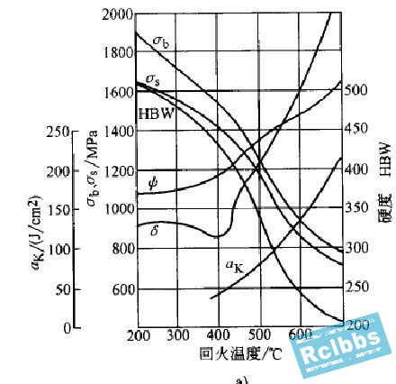

发表于 2008-11-11 10:30:09 | 显示全部楼层
可参考的数据有很多,比如,回火方程,回火曲线。
实际应用时会有一些差别。
回火方程
回火曲线
