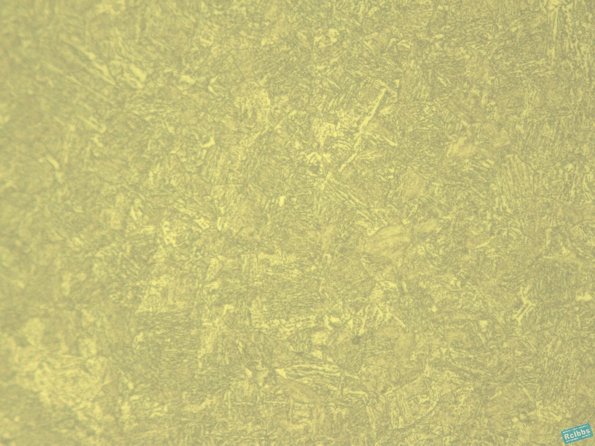

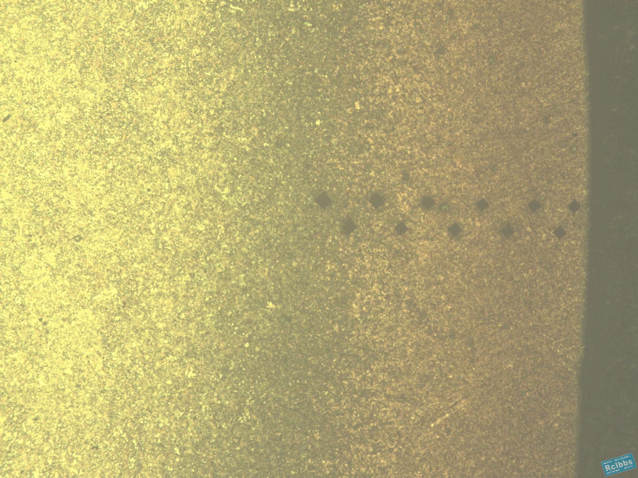

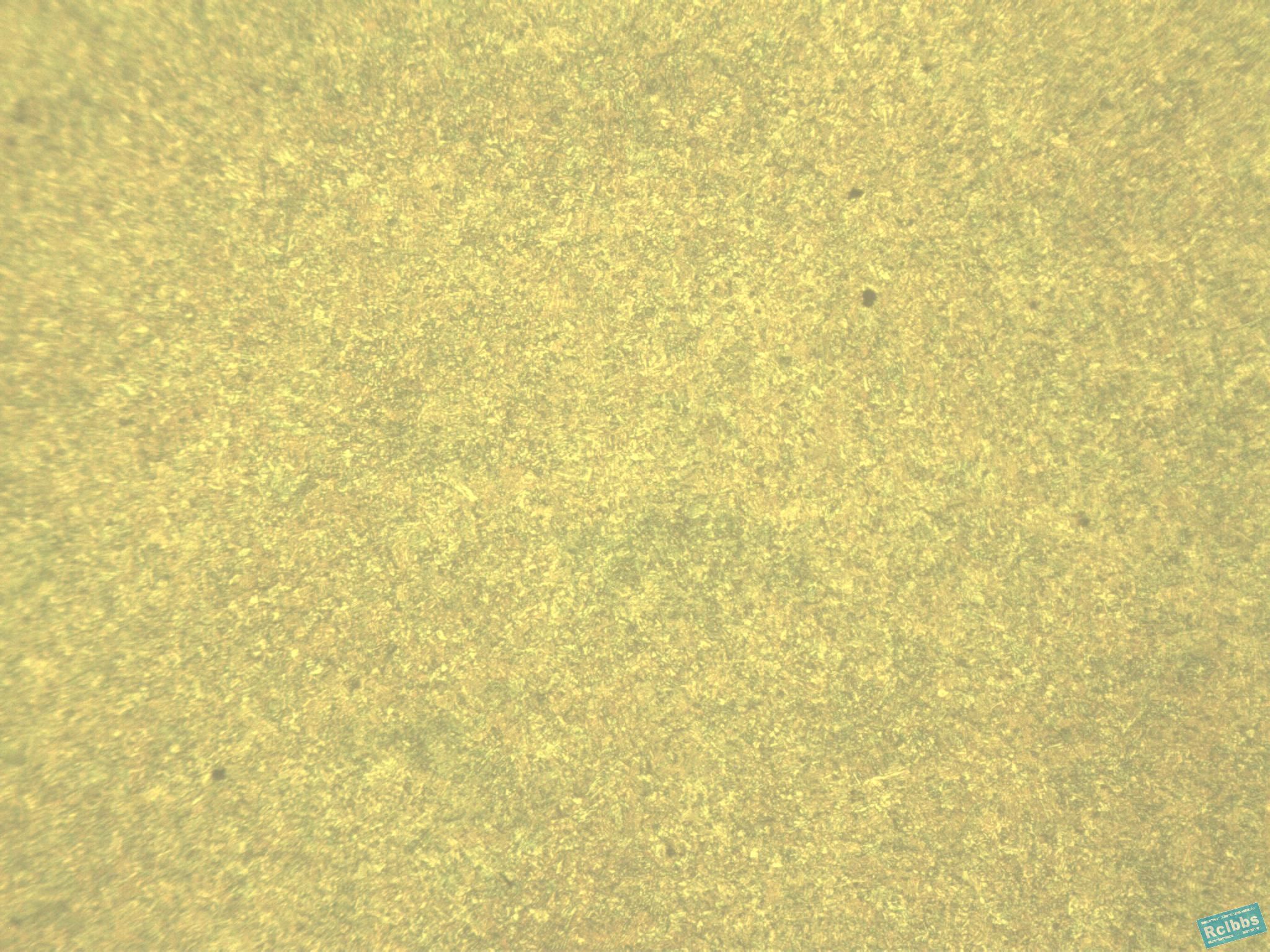

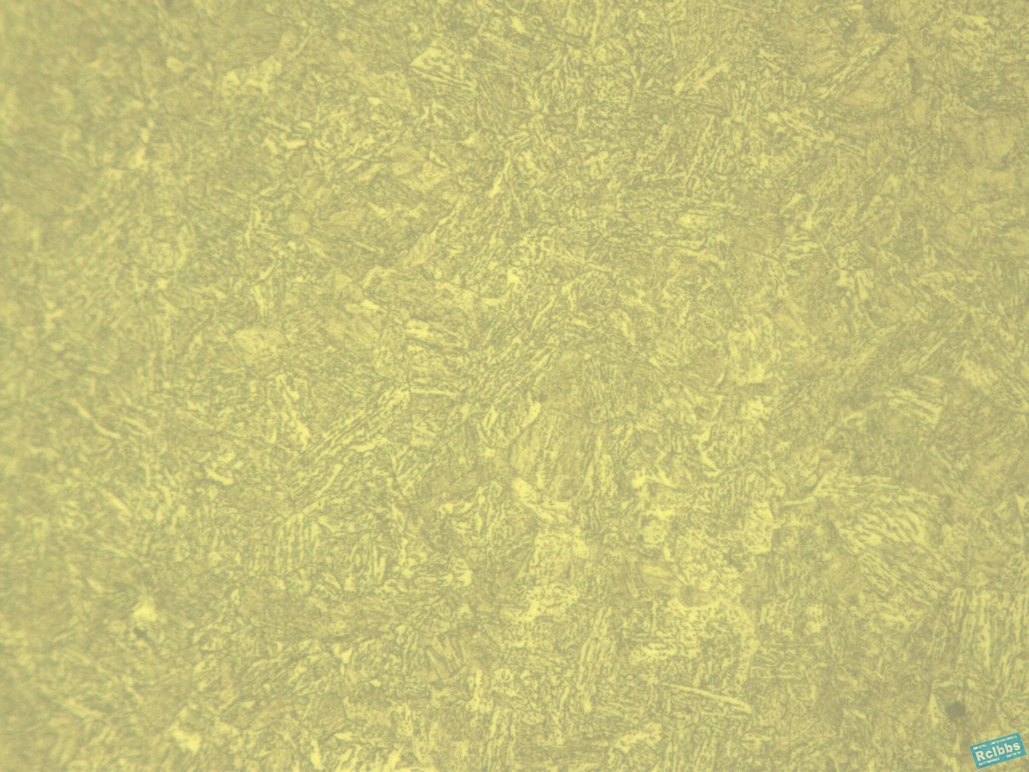

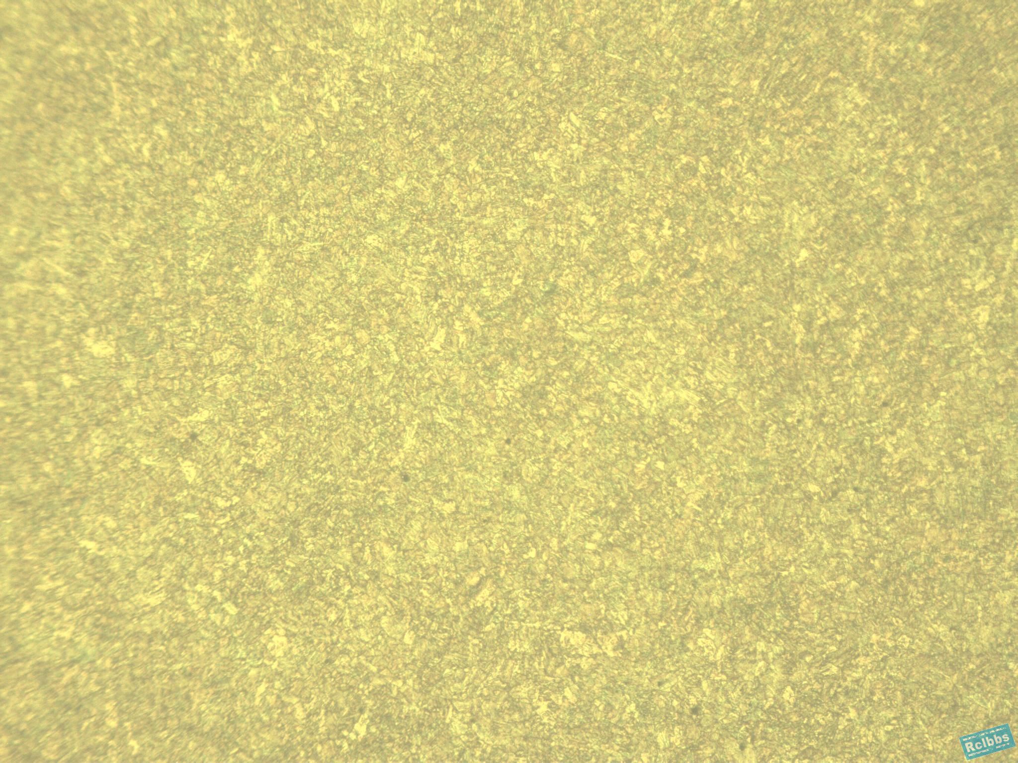

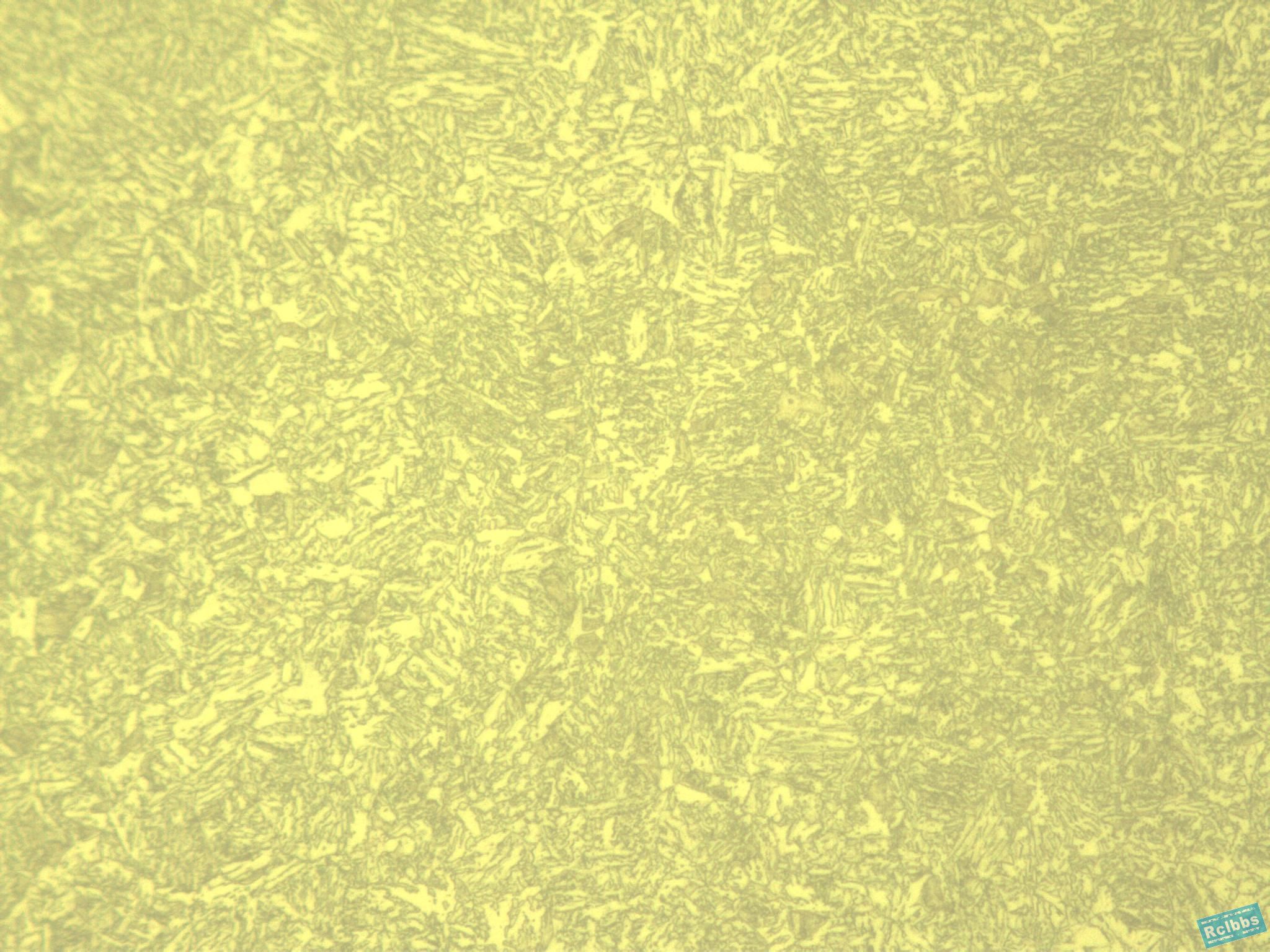

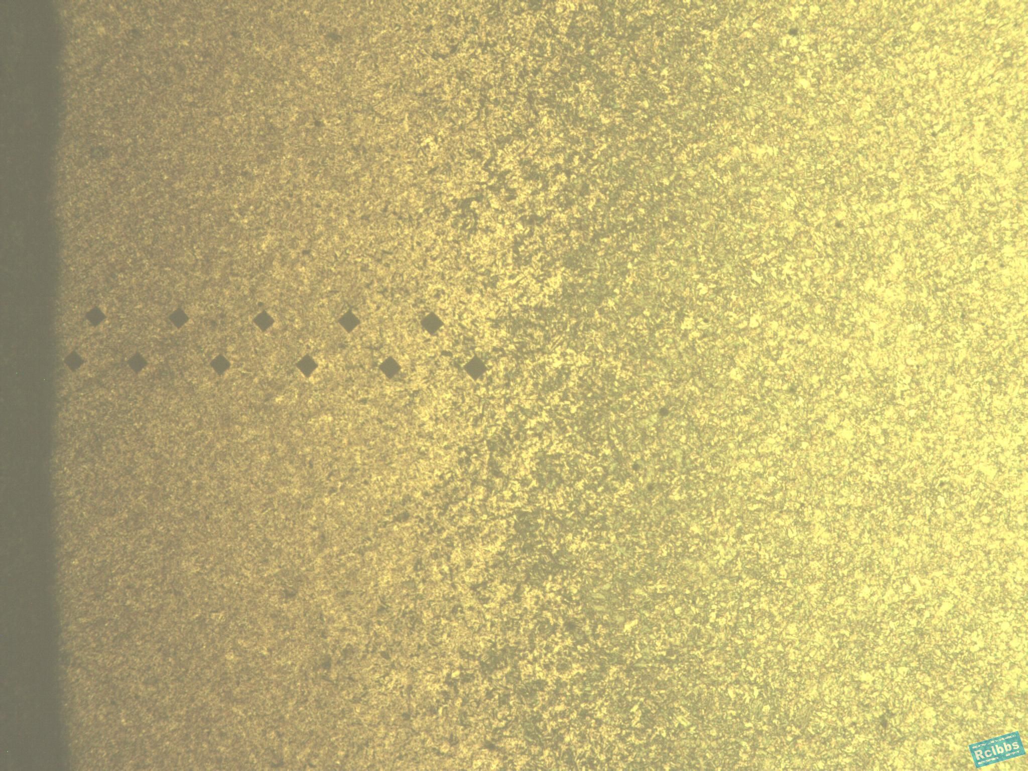

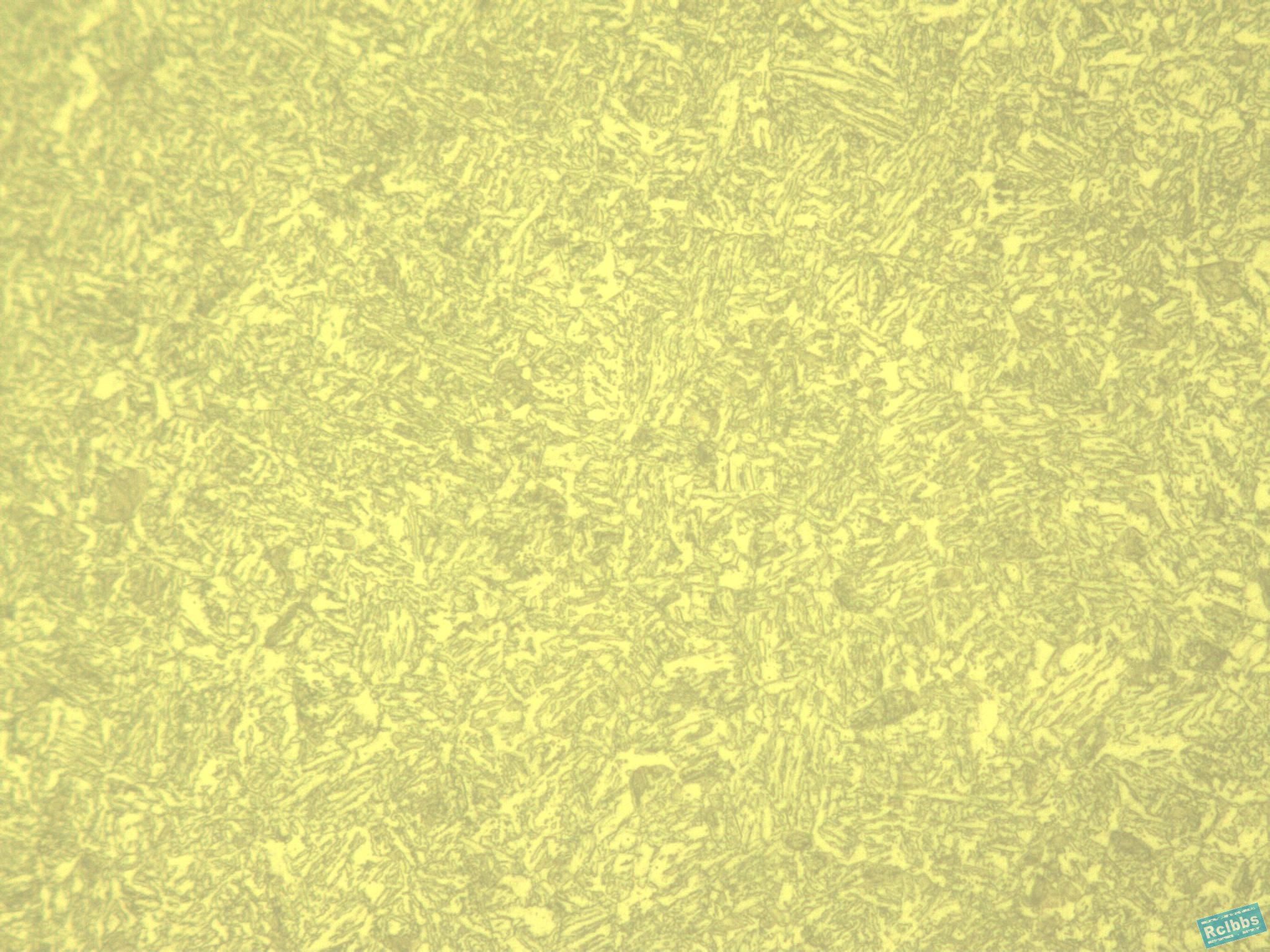

公司生产的齿轮零件,要求有效硬化层为0.8-1.2mm(硬度法,取550HV),先检查了其中一个随炉样品1#,测量结果为0.73MM,不合格,后来又检查了另一个随炉样品2#,却有0.95MM,于是觉得很奇怪,同处炉中同一位置的两个样品,结果却有如此大的差别,于是腐蚀后检查,发现两者心部组织不一样,但由于学识尚浅,说不出具体不同在什么地方,请各位大虾帮忙解说解说
是不是从组织上可以看出2#原材料的含碳量要比1#要高,又或者是2#的淬透性要比1#好
另外,各位能否说说两者的心部组织分别是什么组织?
1#的渗层,50倍
1#的渗层,50倍
1#的心部组织,100倍
1#的心部组织,100倍
1#的心部组织,500倍
1#的心部组织,500倍
1#的心部组织,500倍
1#的心部组织,500倍
2#的渗层,50倍
2#的渗层,50倍
2#的心部组织,100倍
2#的心部组织,100倍
2#的心部组织,500倍
2#的心部组织,500倍
2#的心部组织,500倍
2#的心部组织,500倍

1#样心部存在大量的F,所以硬化层浅。

影响热处理硬化层的原因有很多,从以上照片看出,1号零件心部有大量的铁素体,但20CrMnTi材料,淬火温度900度的情况下,应该不可能有那么的F,建意从几方面查一下,1:炉子均温性 2:淬火油的冷却和油搅拌的速度 3:材料的化学成份

两个试样在炉内的位置相同,应该说炉子均匀性的影响因素很小了。同一个地方的两个试样做出来的结果差这么大,个人觉得与设备,工艺,无关,同一个地方的零件,淬火速度是一样的,结果是一个有F,与毛坯的关系很大,建议将零件切开,检一下心部的合金成份。还有另外一种可能,毛坯的组织为全F,热处理的时间不足以将F全部溶解。
先不谈渗层,先确保金相组织检验是对的,先从心部F开始。

首先在退火状态下确定一下两者的渗碳层是否一样(并不是您所测量的硬化层,采用金相法测定)。
如果两者的渗碳层不一样,说明在渗碳过程存在问题。
如果两者的渗碳层一样,硬化层不一样,说明您产品的冷却过程存在问题。对于产品的冷却过程不一样,考虑一下两个样块所防止位置附近的产品放置情况。如果一个旁边产品放置多,一个放置少可以出现该现象。冷却液升温后没有及时排除的结果
