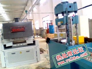

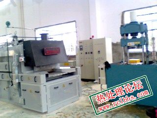

发表于 2008-11-7 14:08:20 | 显示全部楼层 |阅读模式
现场有点乱,呵呵.还在调试阶段,是用来做离合器的磨片的

发表于 2008-11-7 14:40:56 | 显示全部楼层
能说明一下它的优点吗?
 楼主| 发表于 2008-11-7 15:03:41 | 显示全部楼层
回复 2# 的帖子
工件出来后马上用压床压淬,生产效率高,比转底炉的投入成本低.

发表于 2008-11-9 11:16:51 | 显示全部楼层
爱协林的小棍棒炉,好久都没见过了,不错哦,有保护气氛,加热后取料放入压床压淬,压淬后再高频局部处理,再回火,你们是什么公司呀,加个好友聊聊

发表于 2008-11-9 19:02:02 | 显示全部楼层
国产的,也是处理离合器产品。

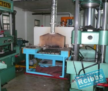

发表于 2008-11-10 10:38:33 | 显示全部楼层
设计一个机械手,加热出炉自动转移至压床,效率会更高。

发表于 2008-11-11 15:43:49 | 显示全部楼层
版主扣我分了,我哪里违规了,不就说了个联系一下,这也不行。
楼上的便宜,平整度是没问题的,变形在几丝左右,加个机械手,谢谢你的建议,正在考虑做呢

发表于 2008-11-11 22:25:21 | 显示全部楼层
回复 7# 的帖子
完全可以加装机械手,但自已做要费很多精力,这种设备用的机械手有专业制造的厂家,他们是批量生产,所以配套相对来说成本要低一点。

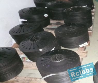

发表于 2008-11-11 22:55:19 | 显示全部楼层
各种离合器参考图
我国自主生产的各种离合器:
