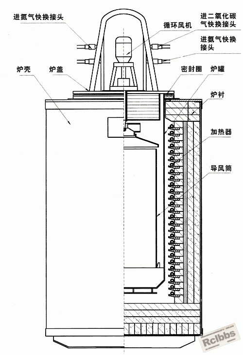

发表于 2008-12-12 10:28:45 | 显示全部楼层
在普通氮化条件下,在含Al量或者含V量为0.25—1.10%、含C量为0.25—0.50%的氮化钢中添加0.1—0.2%稀土元素,形成稀土快速氮化钢。本发明氮化速度快,而且氮化物层组织致密,氮化物细小,弥散分布,氮化层的硬度、冲击韧性、接触疲劳强度,弯曲疲劳强度、抗磨损性有明显提高。 当然肯定成本增加。
可以采用RN A
系列新型井式气体快速氮化炉
