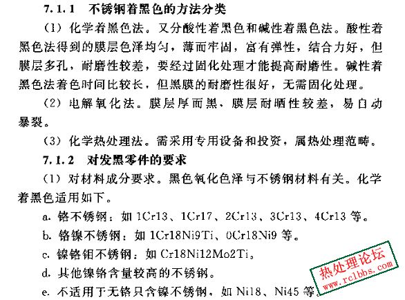

这本书上介绍的较全面
《不锈钢表面处理技术》http://www.rclbbs.com/viewthread.php?tid=1244
