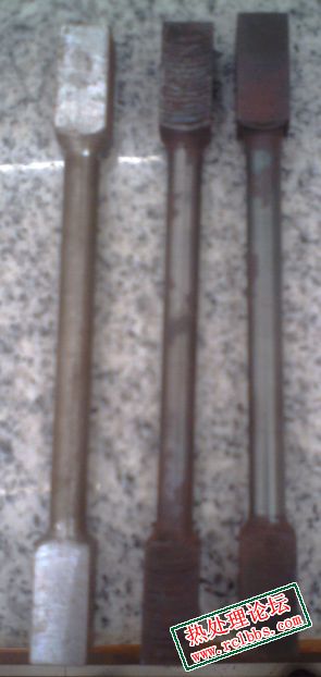

我把银白色的低碳钢放到电炉箱里加热到600度后,表面变成黑色了,
请问大家怎么样处理能让他恢复原来的银白色外观呢???

 楼主| 发表于 2008-11-6 09:31:23 | 显示全部楼层
如图,左边的是没有加热前,有点生锈,右边两根是加热到600多度后的情况。
2楼的不知道怎么配呢?
3楼的方法我可以试试看。
4楼的方法我没有工具啊
发表于 2008-11-6 10:22:42 | 显示全部楼层
回复 5# 的帖子
2楼的说法是对的,但是具体怎么配的酸液我不清楚。
4楼说的也可以,但要有工具,而且工作量也很大。
3楼说的方法基本不可能达到要求,因为是有机溶剂。
发表于 2008-11-6 10:30:15 | 显示全部楼层
建议用酸洗,有丙酮没有用!
发表于 2008-11-6 19:38:33 | 显示全部楼层
丙酮有机,应该不行吧,稀盐酸吧,肯定行的
发表于 2008-11-6 19:51:19 | 显示全部楼层
液体喷砂效果应该没有问题,不知有没有设备
发表于 2008-11-6 19:52:55 | 显示全部楼层
3%-5%的硝酸,我们都是用的这个。
发表于 2008-11-7 13:24:24 | 显示全部楼层
15%的盐酸溶液就行了。
签到天数: 33 天
发表于 2008-11-12 15:41:51 | 显示全部楼层
我建议不要酸洗,酸洗了以后表面还是黑的,因为酸洗出来的杂质会沉积在工件表面,酸洗后要及时清理,酸洗后还比较容易生锈。还是表面抛光的好,实在不行发动人 用刚刷或者砂布擦就好了,
