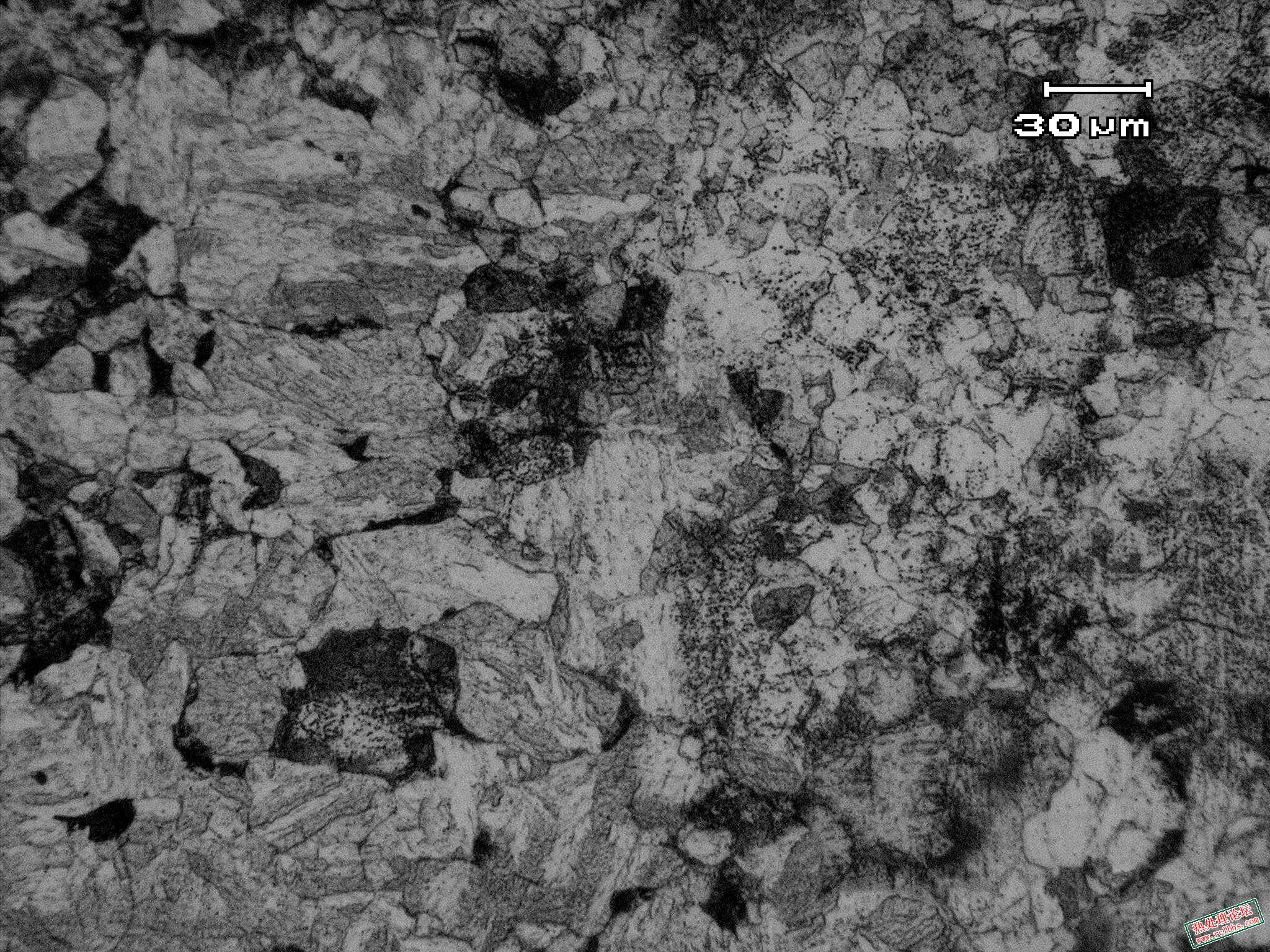

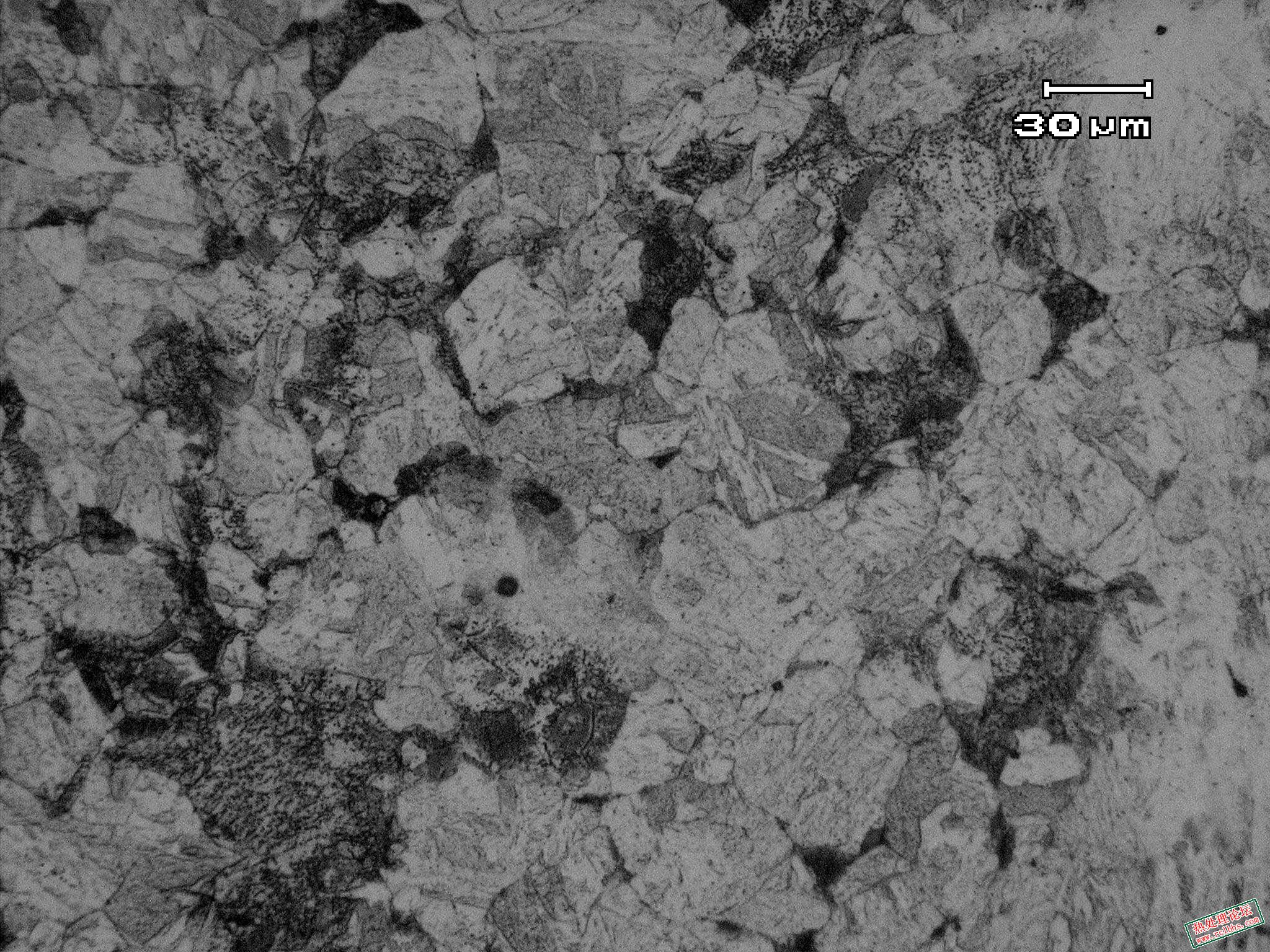

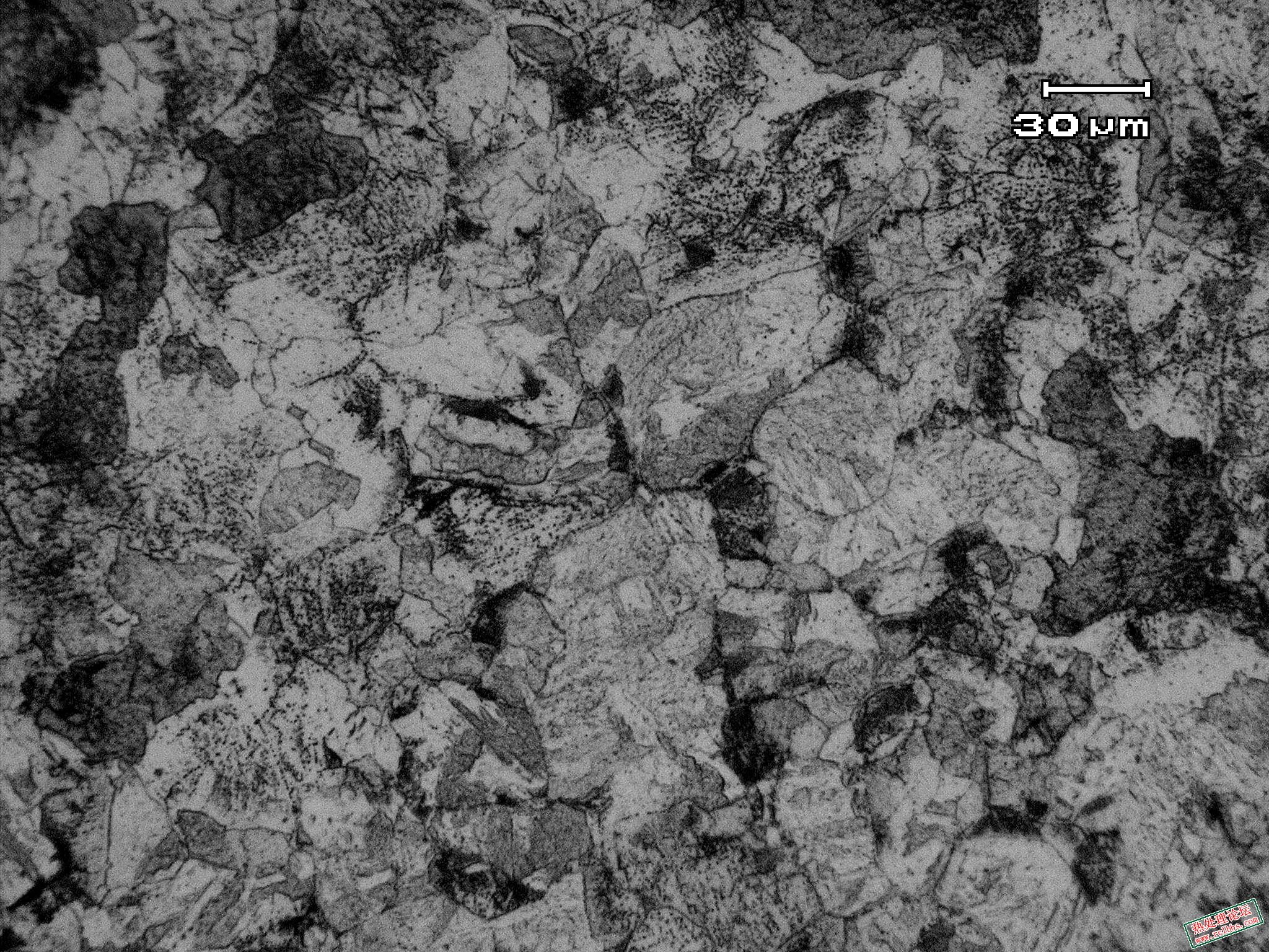

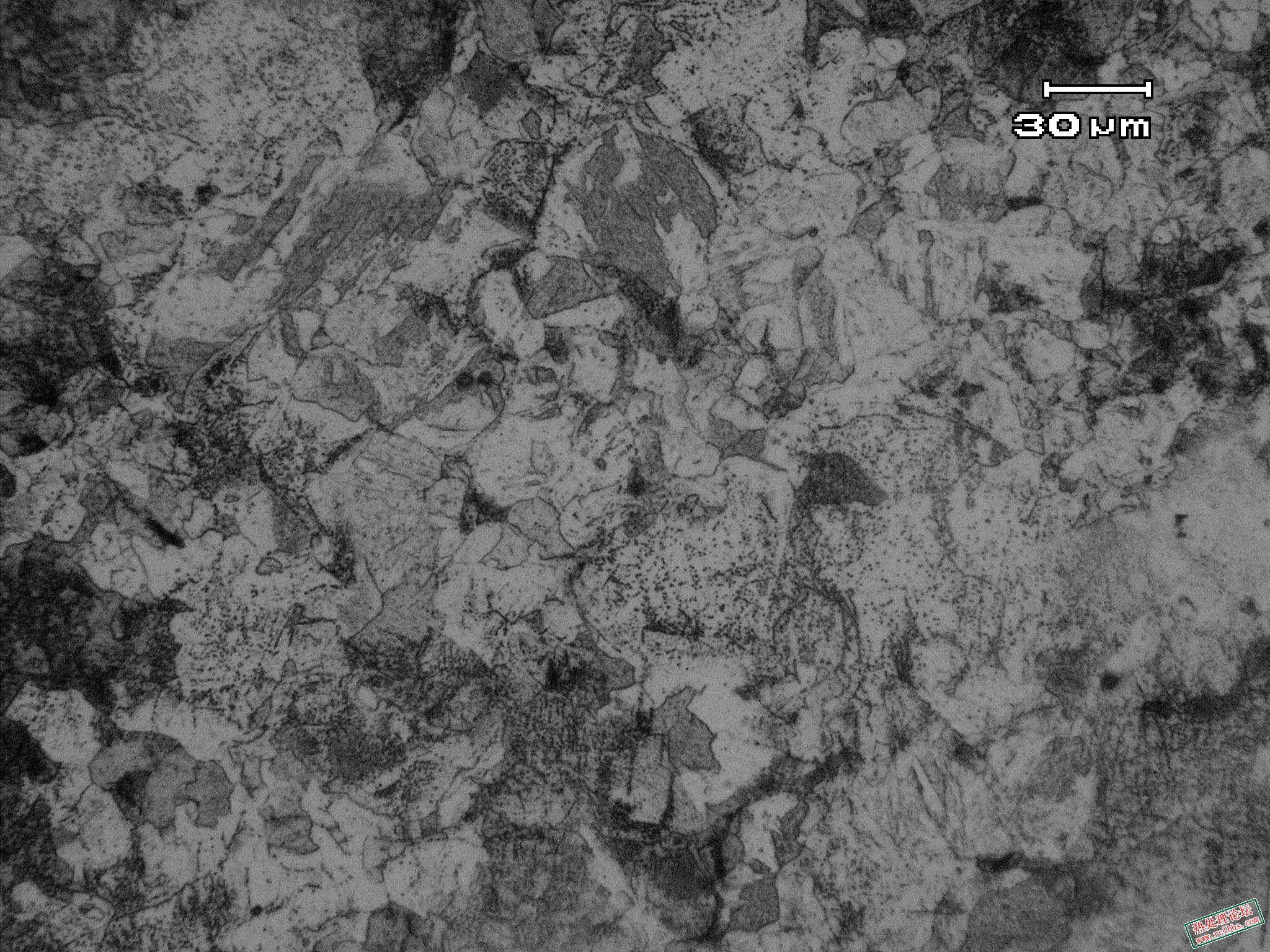

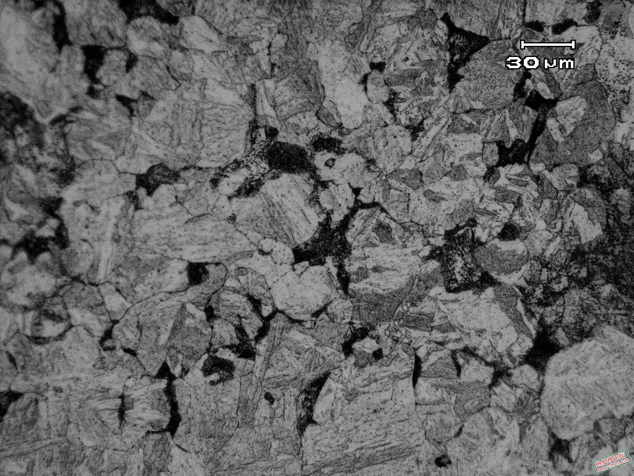

马氏体强热钢  1065摄氏度 加热    保温1小时  随炉冷却
洛氏硬度 23左右
相片倍数  500

象是假调质哦
