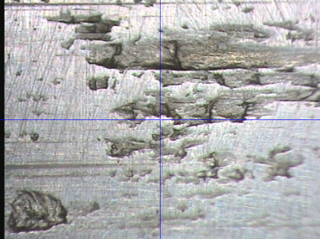

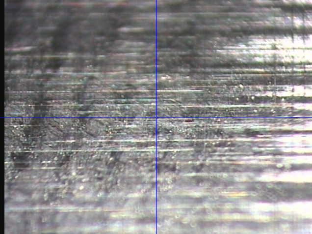

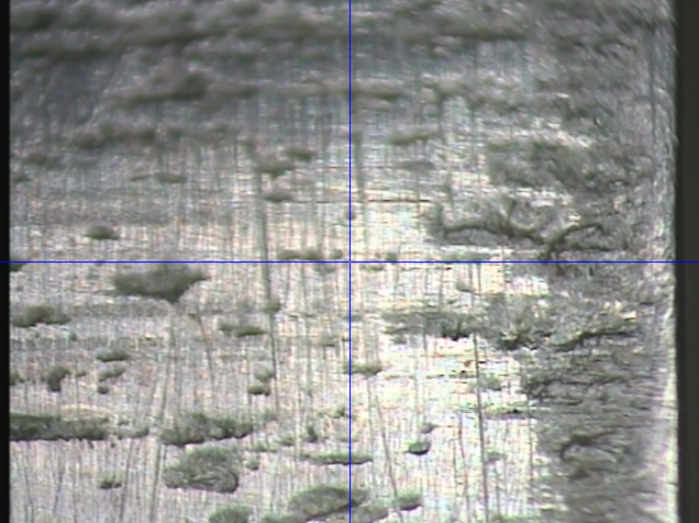

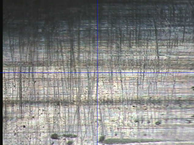

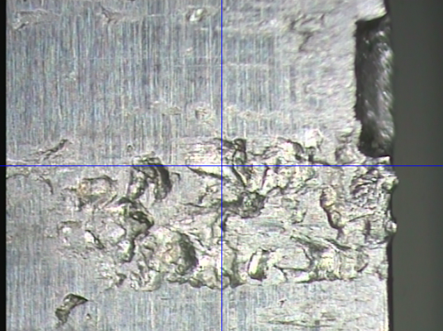

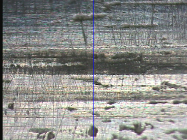

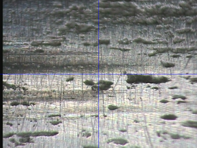

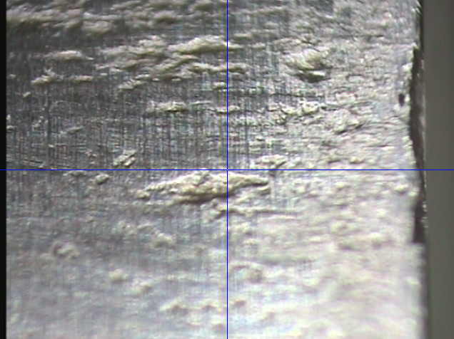

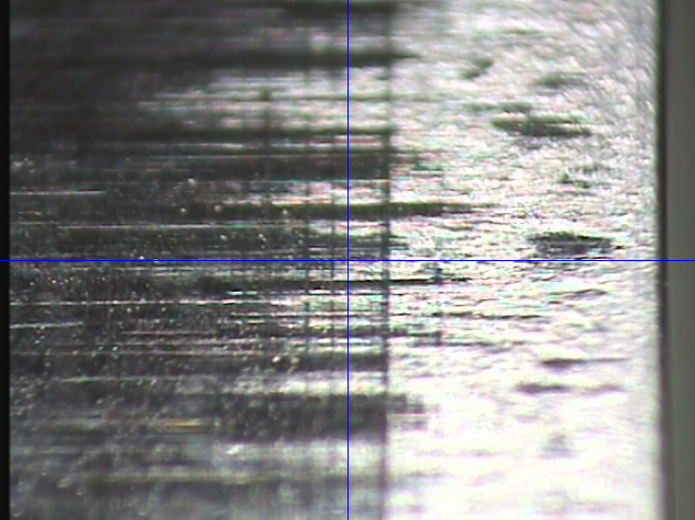

冲头在冲裁过程中发生了崩刃(照片15),拆卸后发现表面状况如照片所示,请高手们帮忙分析,出现这种状况是由于冲头材料本身的缺陷还是由于冲裁过程中发生了冷焊产生的。

这样的照片还是第一次看到,能否说明一下?是在产品的断裂面上直接拍摄的吗?
 楼主| 发表于 2008-11-4 15:46:45 | 显示全部楼层
在冲头的表面直接拍摄的,放大30倍

发表于 2008-11-5 09:16:27 | 显示全部楼层
回复 3# 的帖子
不知道你的产品是用什么材质的??
(1)还有就是局部是图片上那样,还是整体都是???
(2)冲头的工作条件是什么(温度,?环境介质?)
(3)冲头有没有经过别的表面热处理??(氮化等)
从图片上反映的情况来看.象是有剥落和蚀坑的现象!!!!
 楼主| 发表于 2008-11-5 09:22:15 | 显示全部楼层
回复 5# 的帖子
1.局部是这样的
2.冲头工作温度大约80度,在精冲油的保护下工作
3.冲头没有经过任何表面处理
4.产品材料是15#钢

发表于 2008-11-5 09:42:13 | 显示全部楼层
冷焊所致。冲头表面硬度不够.冲裁间隙不理想!
 楼主| 发表于 2008-11-5 09:51:37 | 显示全部楼层
回复 7# 的帖子
说说理由,你是如何判断的?这个冲头冲裁了10万次了

发表于 2008-11-6 09:29:16 | 显示全部楼层
回复 8# 的帖子
10万次哦>
那不是很好啊,...正常状态可以冲多少次啊???
用了多长时间呢/?
我的观点是材料寿命极限就是这样啦!!
在环境介质中(精冲油),加上80左右的温度,发生了正常的电化学腐蚀造成的表面蚀坑现象!!!
