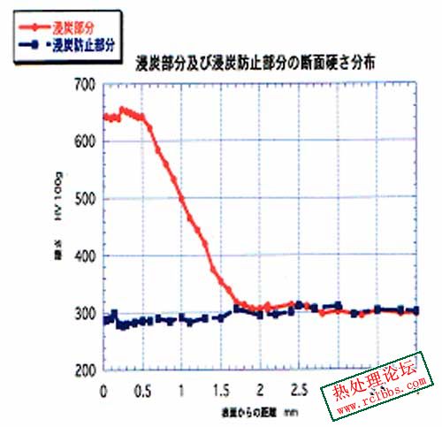

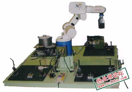

近日查阅国外的资料时发现日本在防渗碳工艺上发明了防渗碳自动装置,把我们想象中的事变成现实,的确不容易。尽管它是在20003年就实现了,考虑到也许有些朋友不了解,把它发出来供大家开阔一下视野。该装置由3部分构成。
1:带六轴的小型机器人
2:高频感应线圈
3:存放防渗碳涂料瓶

请问楼主,高频感应线圈是干什么用的,机器人不是全能的么。

涂料是不是还要用高频加热下,以起到烘干的作用啊

好像挺新鲜的,楼主能不能具体讲一下啊?看上去好像就是由机器人代替人工涂刷防渗涂料。

回复楼上各位朋友:
该装置开发花费近8000万日圆。历时4年才研究成功。
高频加热线圈对工件表面的防渗涂料起着热融作用。
机器人应该不是万能的吧。我的理解是它的这套装置的机器人只是可以立体开展工作而已。就象汽车生产线上的焊接机器人。如果机器人万能,我担心从事热处理这一行当的人随时会下课,还是不要万能的好吧

批量生产比较适用,单件小批可能问题比较大。

个人理解,这个机器人只是代替人工刷涂料
其他还有什么高深的技术含量再里面看不出来啊
