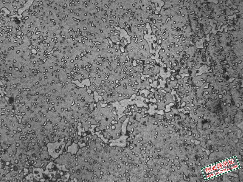

这是一个不锈钢轴承的金相图片,材料为9Cr18Mo,请问各位专家其中的组织合格吗?可以评几级?(黑色部分为金相制样不清楚的问题)放大倍数是500*

材料为马氏体产锈钢,含碳量在0。8%-1。0%,由于含有钼元素,所以应该不会出现偏析现象,这种有严重的碳化物偏析现象,我认为是不合格的。
发表于 2008-11-4 18:39:20 | 显示全部楼层
按理说不锈钢淬回后的显微组织是有马氏体、一次碳化物、二次碳化物、残余奥氏体组成。主要以二次碳化物的溶解程度和晶粒度的大小来评定,一次碳化物不作为评定依据。
此组织评二级吧!马氏体+较多的二次残余碳化物和一次碳化物+少量残余奥氏体。个人观点!还请指正。
请问楼主:硬度应该在合格值的下限吧?

现在发现硬度值散差有点大,确实有硬度值下限的情况,局部出现了软点,接近HRC58!还请指教是什么原因造成这种现象.是由于炭化物偏析,造成局部含碳量低造成硬度值低吗?

楼主,硬度比较低,不是偏析的原因,从你表述的情况看,结合组织形态,个人考虑,更应该保温不足.供参考.

赞同楼上的观点,应该是保温时间不足,提高温度或延长保温时间可以解决的,最好将组织达到3级或4级硬度应该没问题的。个人观点。
