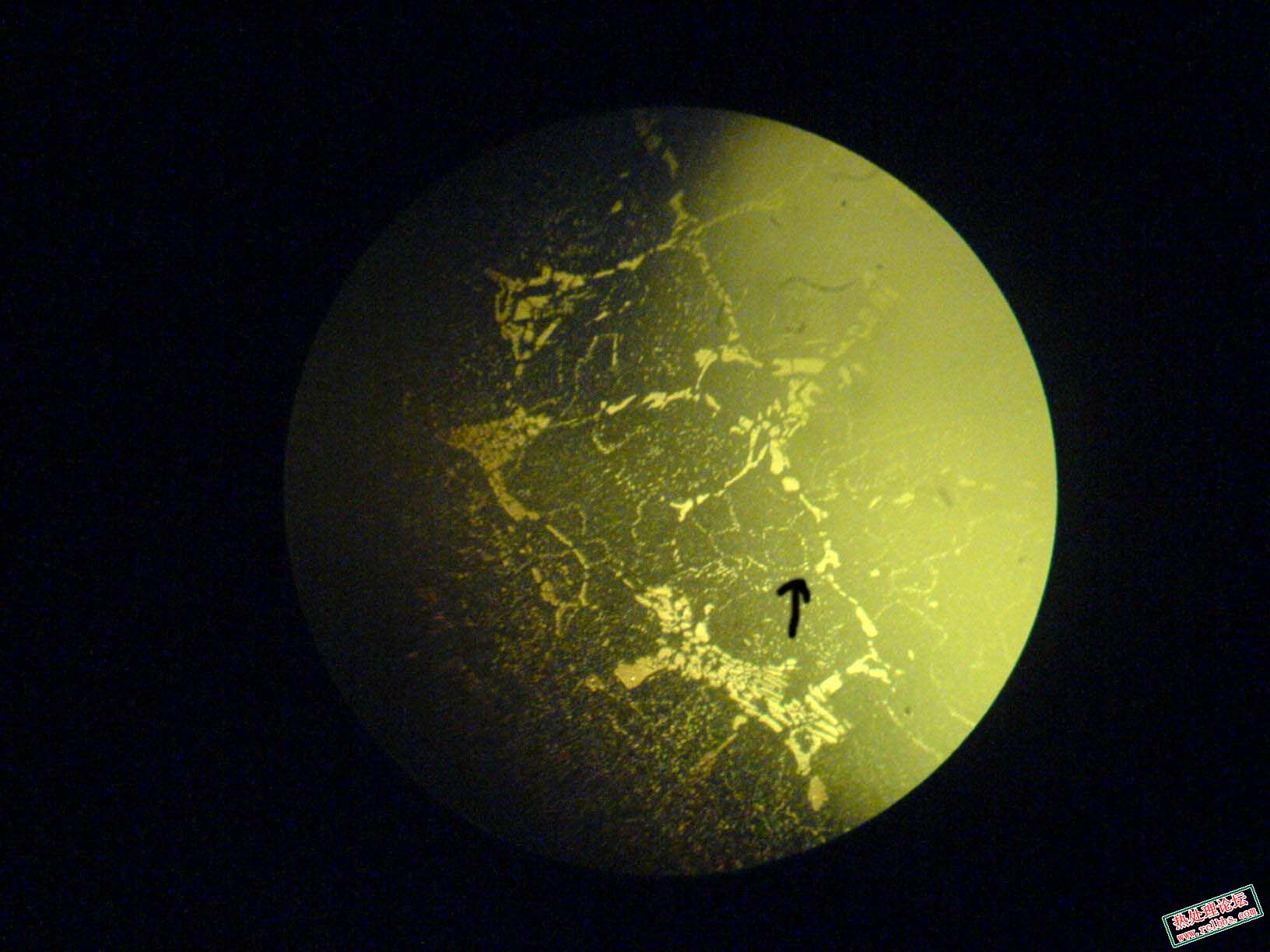

大家好,这是我单位最近在做的锻件:Cr12MoV,一吨多,经过1100度调质,720度回火后看金相,发现有细小网(图片箭头所指)不知是什么?对工件是否有影响,还请高人指点!!!!

发表于 2008-11-2 13:55:38 | 显示全部楼层
如果我猜得不错的话这是双细化工艺中的细化碳化物工序,这是高温回火析出的网状碳化物,在最终热处理时会溶解掉,所以不会有什么不良影响。最值得担心的其实还是那粗网状的共晶碳化物,看来楼主的锻打工艺要改进啊。
 楼主| 发表于 2008-11-2 16:33:20 | 显示全部楼层
多谢指教,我们也是才开始做这么大的Cr12MoV的锻件,网状根本消除不了.调质也是想能改善一下.效果不是太好.
发表于 2008-11-2 19:14:30 | 显示全部楼层
消除网状碳化物的关键在锻造工艺,后续的热处理很难改善。
发表于 2008-11-2 19:34:57 | 显示全部楼层
共晶碳化物网通过热处理无法改善,可通过锻造将其锻碎,二次碳化物网则能通过热处理加以改善。
签到天数: 1505 天
发表于 2008-11-2 22:30:41 | 显示全部楼层
共晶碳化物网没有击碎,仍然呈网状分布;锻造时形成的二次碳化物网如果不能消除,会对最终热处理造成影响---容易淬裂或早期开裂。
发表于 2008-11-3 09:45:44 | 显示全部楼层
成材的质量,关键要看网状共晶碳化的级别是否过关(也就是坯料在后续的锻打过程,共晶碳化物网状的破坏程度)
这个对材料的最终热处理质量和加工使用有很大的影响,造成材料沿网状方向断裂,局部组织过热等等.
所示的细小网状二次碳化物如楼上所说的,由于高温回火析出,可以在热处理过程中消除...
但要注意保温时间和冷却方式哦!!!不然就会长大,..
签到天数: 2976 天
发表于 2008-11-4 19:47:40 | 显示全部楼层
我认为是网状碳化物组织,再正火一次试试!
发表于 2008-11-6 12:21:22 | 显示全部楼层
小网应是二次碳化物网,你应当测一下晶粒度,若在6~9级,那应是淬火温度的晶粒,若粗,就不是了,这是鉴别二次碳化物产生于何时的方法。我认为应是终锻温度偏低造成的,在淬火中很难消除。另外,楼主所说的工艺跟常规处理方法不一样,为什么要调质呢?一般是锻造+去氢+球化退火。
[ 本帖最后由 wind1.chen 于 2008-11-6 19:34 编辑 ]
发表于 2008-11-6 15:38:33 | 显示全部楼层
金相照片不是很清晰,不容易判断。终锻温度过高的话,容易在晶界上析出碳化物,降低工件的冲击韧性。
发表于 2008-11-9 19:23:45 | 显示全部楼层
前面做¢200规格的产品时,表面金相检测碳化物比较多(网状和共晶),同时毛坯、对试样调质、产品检测,发现通过调质来改善是无用的,基本没有什么变化
