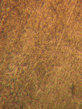

发表于 2007-4-7 11:08:40 | 显示全部楼层 |阅读模式
请各位大侠帮忙分析一下是何组织最好能给标注一下

发表于 2007-4-7 12:52:43 | 显示全部楼层
估计是中碳钢淬火回火后组织:中碳马氏体. 楼主应该把背景情况介绍详细点
发表于 2007-4-8 16:56:57 | 显示全部楼层
回复 #1 liusir-2008 的帖子
我家附近的一家商场的地面砖的图案就如同图片所示。
你应当把所用材质以及所用的热处理工艺交待清楚,以便大家进行分析。
发表于 2007-4-8 22:38:01 | 显示全部楼层
陆丰老兄好幽默,说的在理,这张图片是和地面砖挺象,尤其是彩色图片还真看不惯

发表于 2007-4-9 22:22:16 | 显示全部楼层
晕,图片太模糊了,好象倍数也低了点吧,发图片最好做成黑白的。。。。组织是M,中碳或低碳

发表于 2007-4-13 13:13:42 | 显示全部楼层
看不清楚,能不能放大一点
 楼主| 发表于 2007-4-13 14:14:45 | 显示全部楼层
谢谢大家的回复.这张图确实不是太清楚.我师傅说是上贝氏体加马氏体.因为我对上贝氏不太熟悉所以才发图片让大家看看有没上贝氏体
发表于 2007-4-13 20:04:48 | 显示全部楼层
样咋制成这样?照 片 拍 得 也太 差。
发表于 2007-4-13 23:24:51 | 显示全部楼层
回复 #7 liusir-2008 的帖子
师傅说的有道理。就是照片不清楚,目前暂没有发现有上贝氏体的迹象。
发表于 2007-9-26 13:51:32 | 显示全部楼层
钢种热处理工艺不说清楚不好说啊,图象又这么不清楚

发表于 2007-9-26 16:48:05 | 显示全部楼层
你再好说明一下你图片是多少倍,经过处理的工艺等。

发表于 2007-9-29 13:21:06 | 显示全部楼层
应该有马氏体 :handshake

发表于 2007-9-30 13:05:40 | 显示全部楼层
看的不太清楚,讲的也不清楚,最好能讲详细些。

发表于 2007-9-30 14:39:29 | 显示全部楼层
是不太清楚啊,怎么照的?
发表于 2007-9-30 20:37:13 | 显示全部楼层
起码告诉我们材料也行呀!
我的经验:
一般中碳钢不会有上贝的,除非你不是用水淬,反到是出现先共析铁素体可能性大些,
如果有上贝,合金钢的可能性比较大.
