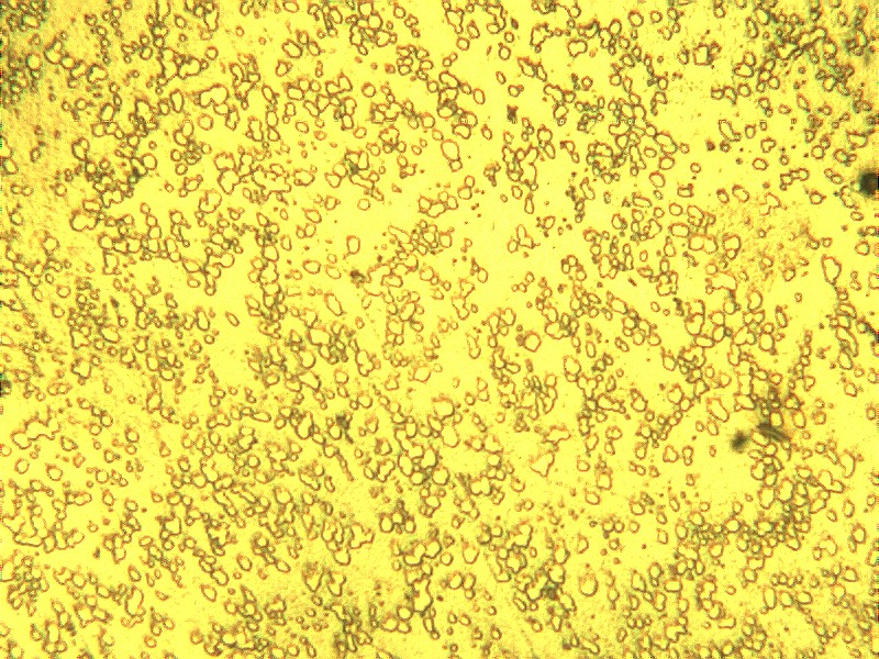

各位大虾:45#钢什么情况下出现该组织?

发表于 2007-4-7 19:28:07 | 显示全部楼层
球化退火,加热温度770℃左右,保温时间要长一些,降到680℃左右在保温较长时间,500℃出炉得到的应该是如图所示的组织.通过该图片球状碳化物的不均匀可以看出球化退火前应为F+P组织.
ltw3696553 + 5 不错。精辟。
签到天数: 65 天
发表于 2007-4-13 19:47:16 | 显示全部楼层
调质后高温回火也可能出现
发表于 2007-4-13 23:37:07 | 显示全部楼层
像是轴承钢的球化组织。
签到天数: 207 天
发表于 2007-4-14 10:20:55 | 显示全部楼层
45钢经退火后,并缓慢冷却,能生成球化组织.
发表于 2007-4-15 16:51:05 | 显示全部楼层
45#钢球化成这么规矩的组织很难。不信你就试。
发表于 2007-4-16 22:51:02 | 显示全部楼层
我看这也不像,怎么看有点像轴承钢的求化组织,那么多的球状碳化物,即使经过调质处理我看也出现不了这么多粒状碳化物吧,
 楼主| 发表于 2007-4-17 07:42:03 | 显示全部楼层
轴承钢的球化组织球状珠光体应该还要多一些,而且对该材料做了光谱分析显示为45钢,请大家不要考虑轴承钢.
发表于 2007-4-17 11:23:16 | 显示全部楼层
那楼主的工艺是什么样子???
45#球化没做出有楼主这样好的组织来。
发表于 2007-4-17 11:39:29 | 显示全部楼层
球化率很高啊,理论上应该可以,实际上我没有操作过
发表于 2009-4-5 14:27:51 | 显示全部楼层
我看好像也不是45钢
发表于 2009-4-5 18:28:39 | 显示全部楼层
回复 1# yuyj 的帖子
象高倍(10000)电镜回火照片,
发表于 2009-4-6 18:49:32 | 显示全部楼层
球状有的地方多,有的地方少些,原始组织应为P+F并却组织较细,球化退火的
