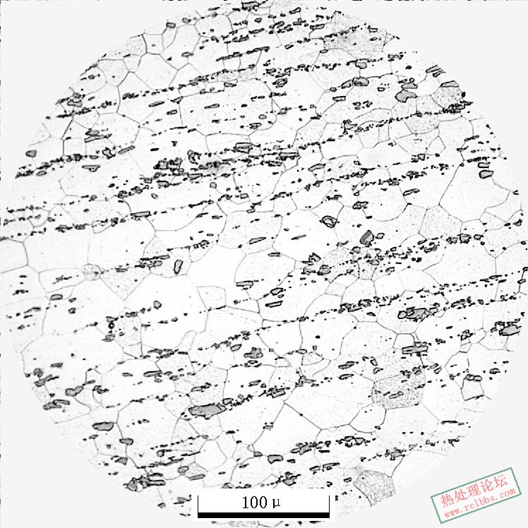

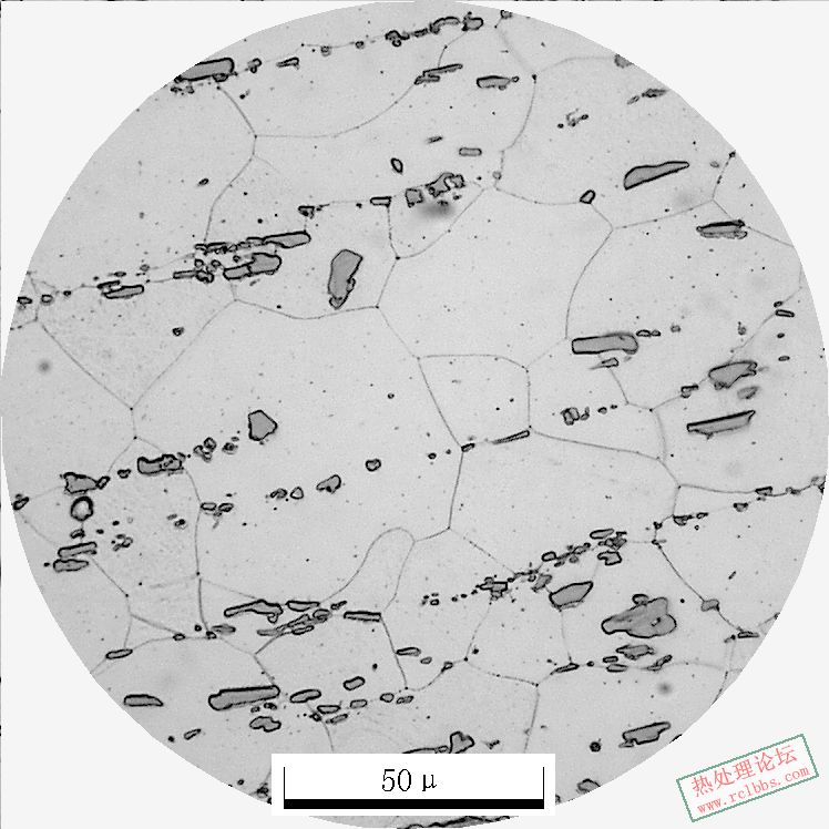

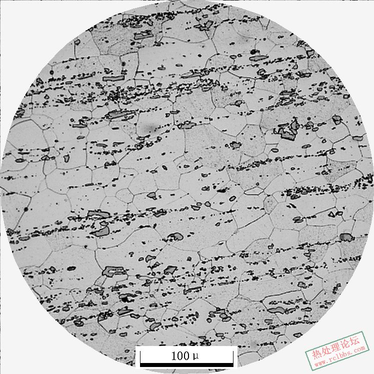

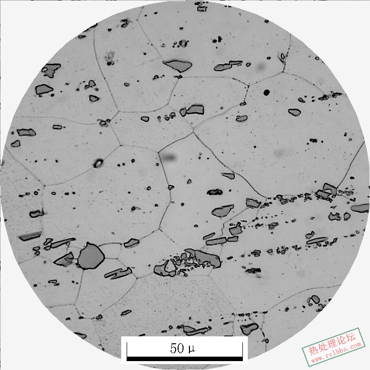

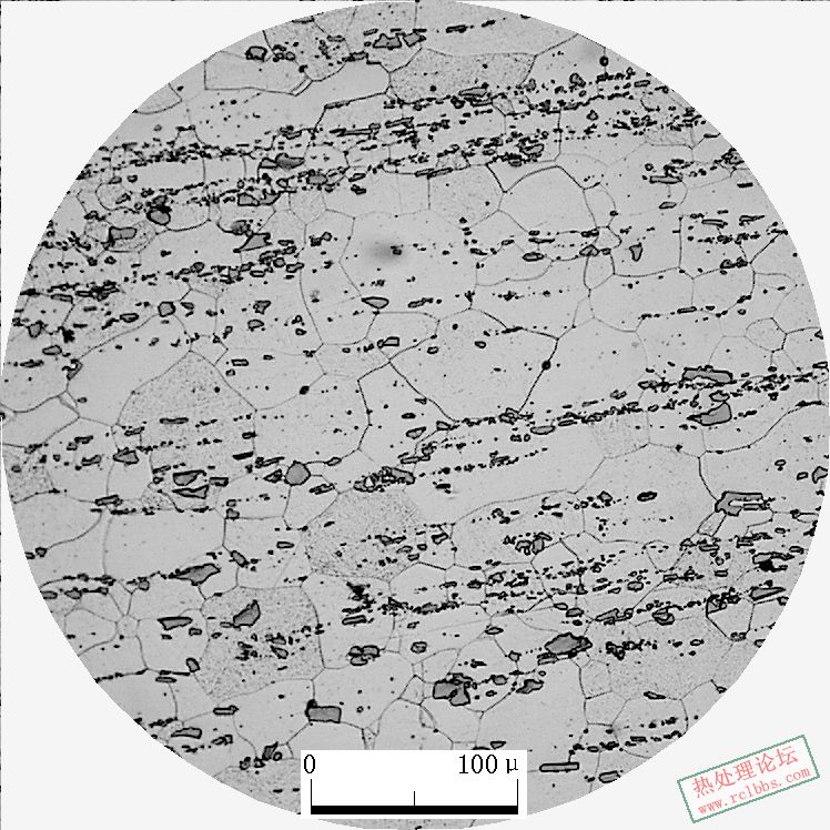

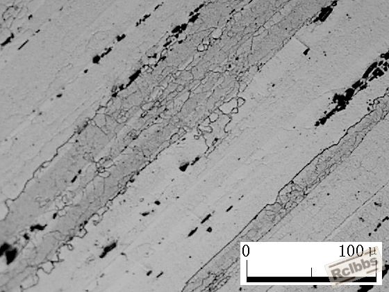

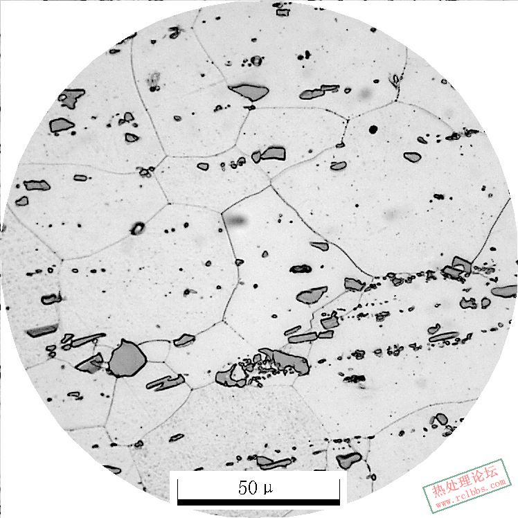

LD5,淬火人工时效,低浓度混合酸
[ 本帖最后由 wujunfeng610 于 2009-7-14 00:47 编辑 ]

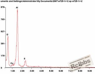

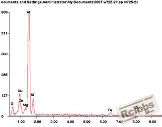

断裂源表面夹杂的能谱曲线
断裂源表面夹杂的能谱曲线
夹杂能谱曲线
夹杂能谱曲线

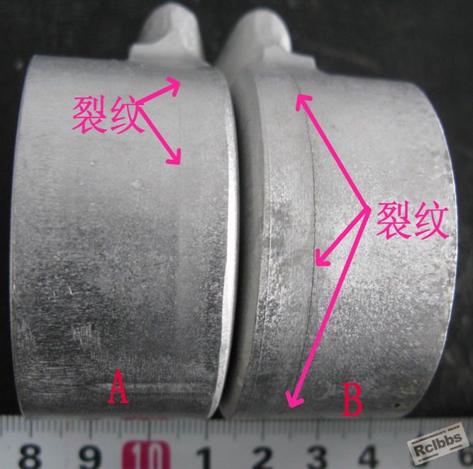

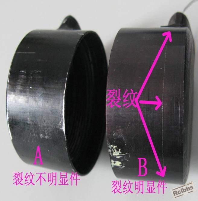

螺母破裂分析
螺母的制造流程为:原材料—模锻—模锻件毛坯—酸洗—钳工—车削—铣削—车削—钳工—液压试验—检验—荧光—表面处理

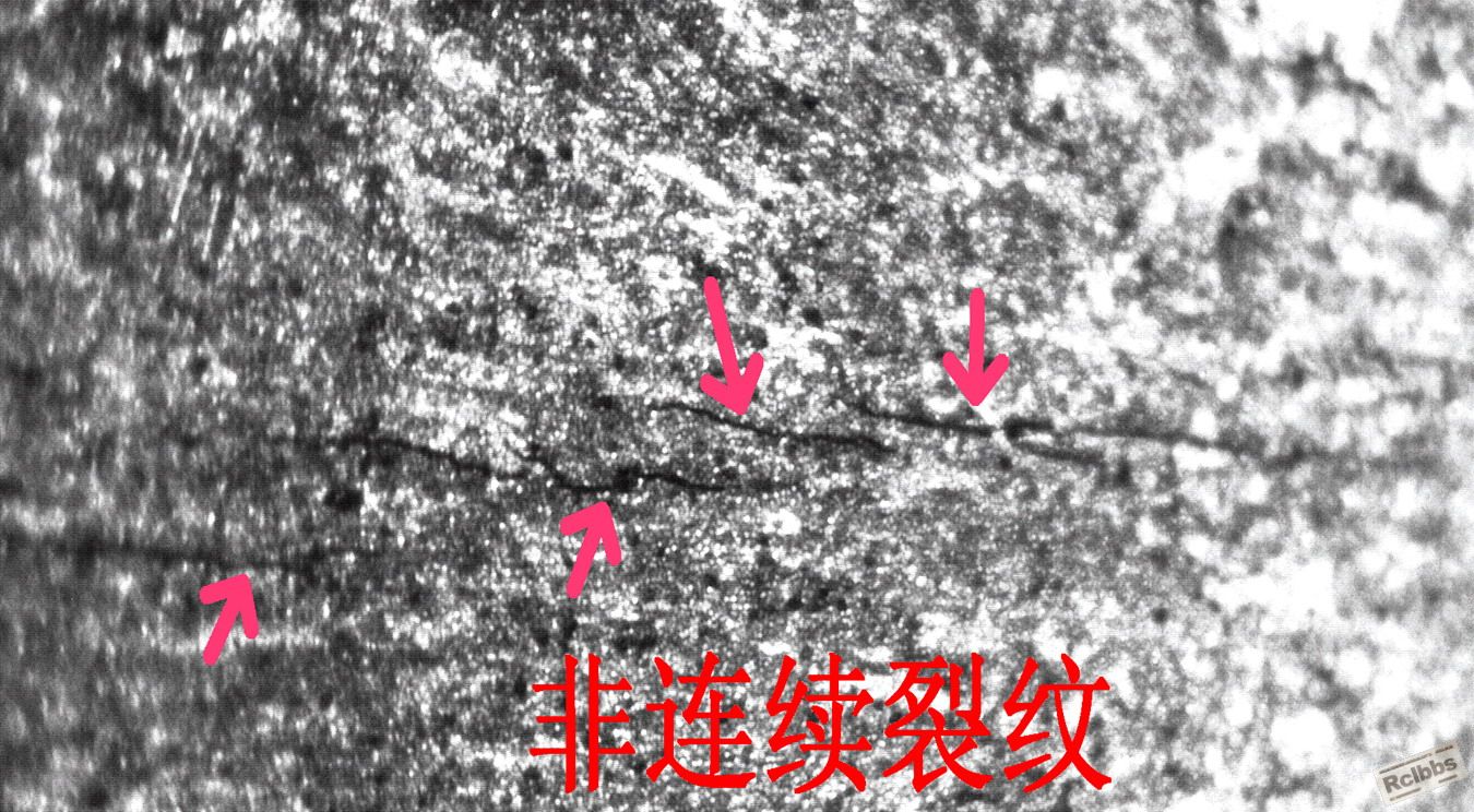

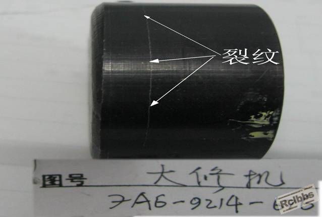

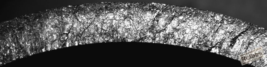

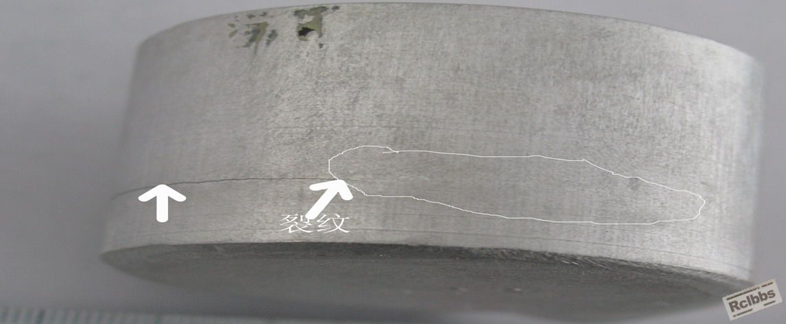

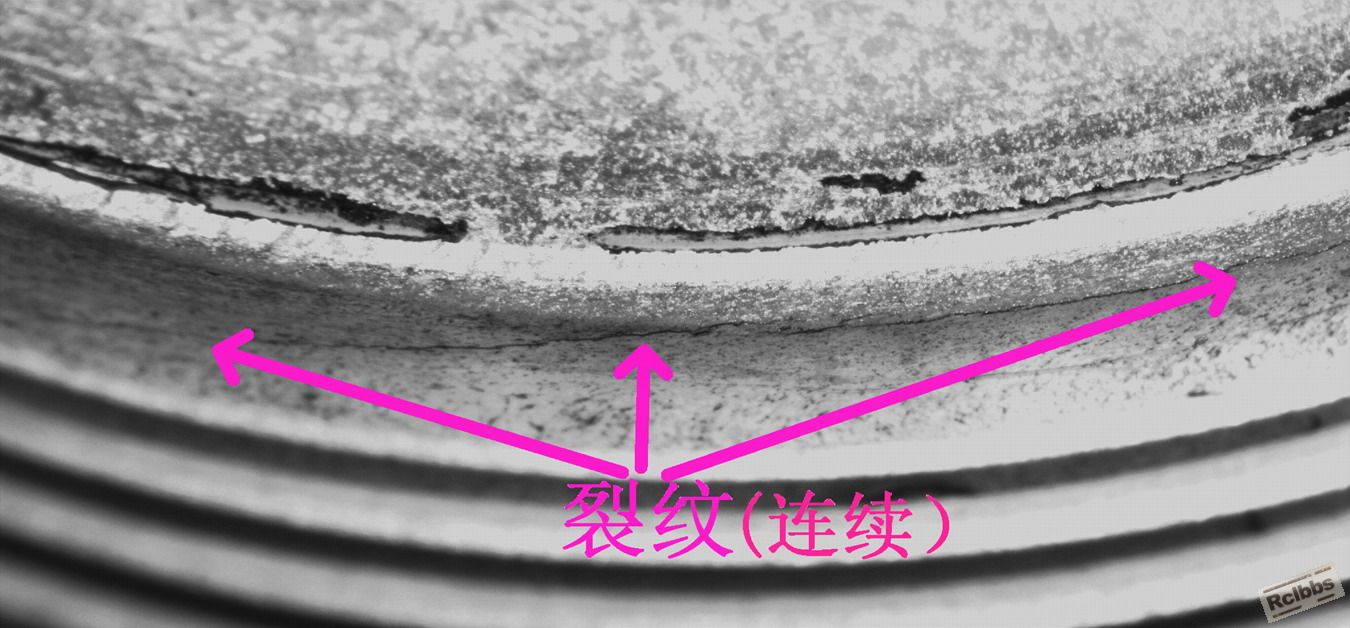

n n螺母A裂纹目视不明显;螺母B肉眼可见明显裂纹,见图4-1中箭头所指。裂纹出现在零件根部,该部位为零件分模面部位。用200g/LNaOH水溶液腐蚀后照片见图4-2,螺母A也有裂纹存在,开裂严重情况次于螺母B,裂纹存在部位螺母B与一致,位于零件分模面,即零件内侧根部。螺母A裂纹外侧与内侧情况见图4-3与图4-4,外侧裂纹为非连续裂纹,内侧则为连续裂纹,因此,螺母A裂纹应该起源于内侧。

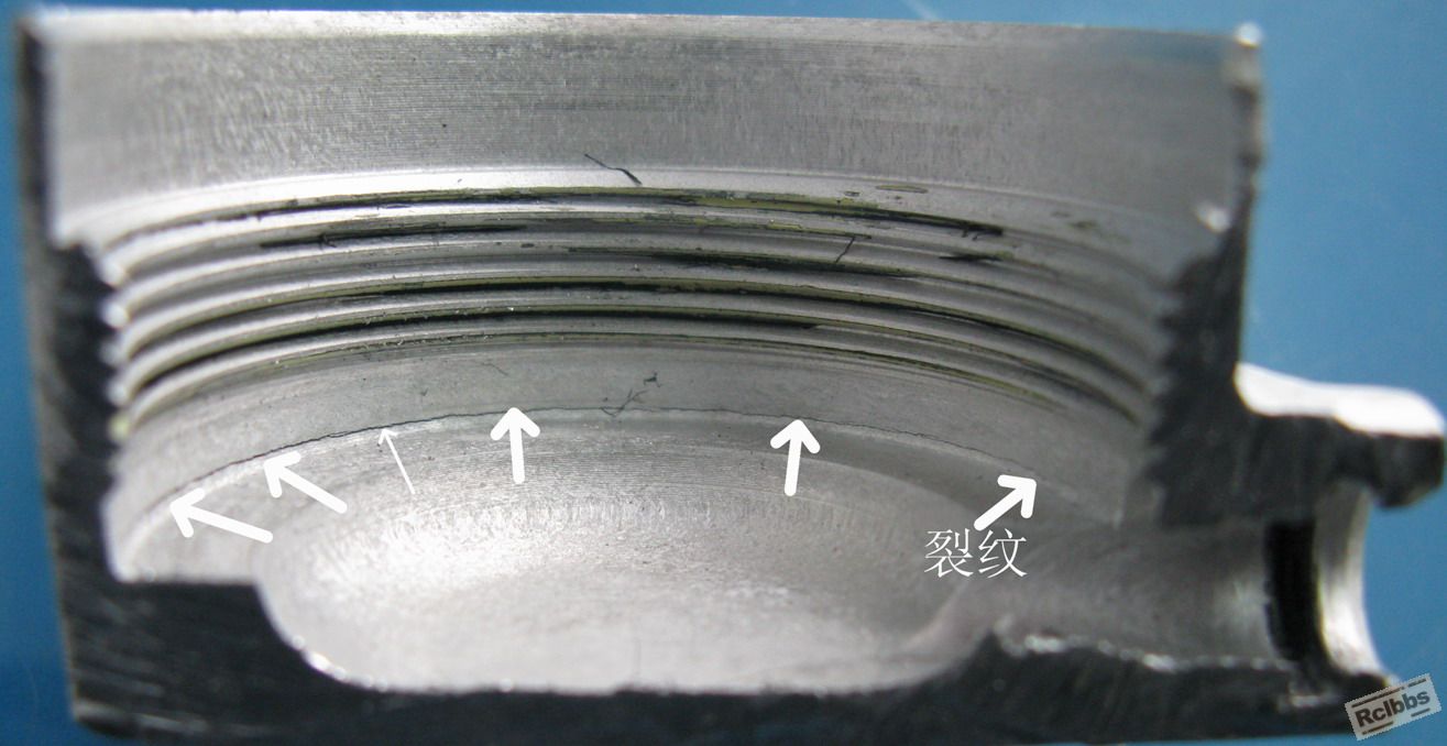

螺母从亮痕部位(分模面)开裂;螺母B外侧裂纹尾部和尾部附近的亮痕见图4-5中白色线圈所示。螺母内外已经裂透,,裂纹出现在螺母内侧根部附近。螺母B开裂长度超过其周长的一半。

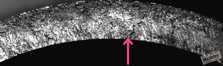

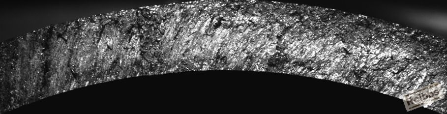

将螺母B的裂纹人工打开,体视镜下摄取的照片见图4-7中的a、b与c,a中破裂棱线较b与c部分细,从破裂面a看,内侧比外侧较为平整,因此破裂源应为图4-7中a部分的内侧,与螺母A的破裂情况相同

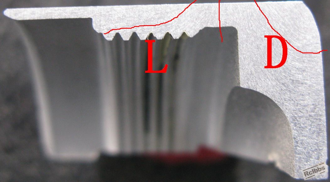

螺母B取样进行低倍试验,腐蚀后的试样情况如图4-8所示,低倍试面无宏观材质冶金缺陷,流线走向分两部分如图中L与D两区域。螺母根部附近流线不明显

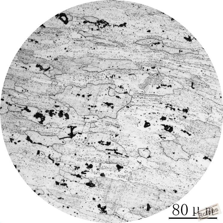

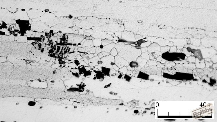

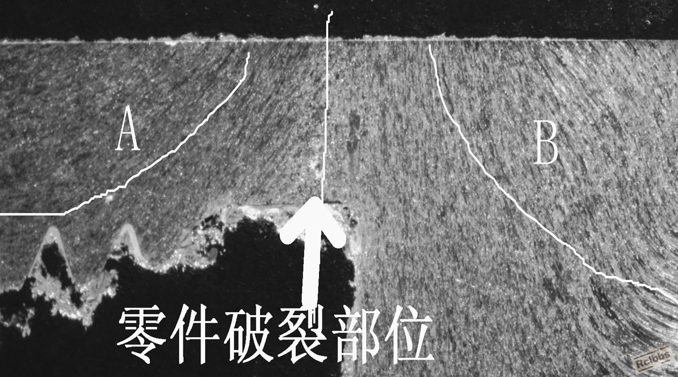

取高倍试样,抛光状态下亮痕部位与其他部位未见不同,经低浓度混合酸腐蚀后锻造流线如图分布见图4-9,图4-9中白色箭头所指为零件开裂部位,A、B区流线走向不一致,沿细白线呈对称分布。白色箭头所指部位流线不明显。硬度试验,A、B区比中间部位高(显微硬度高20左右)。

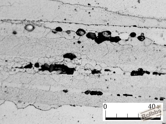

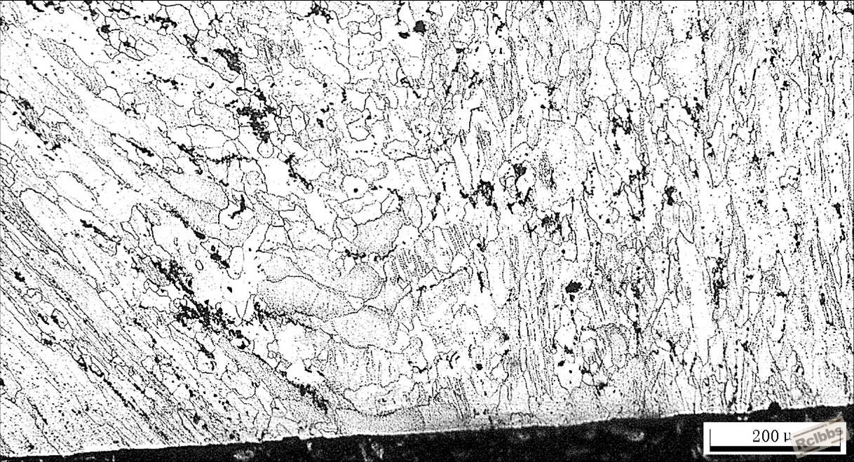

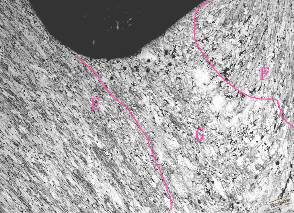

图4-9中的试样在显微镜下组织如图4-10,其中E区、F区G区晶界排列方向明显不同,其原因应为E、F区锻造变形方向不同。100倍下组织如图4-11所示,组织无过热过烧现象(见图4-12),但中间部位组织变形不充分,存在原材料组织。G区恰为零件开裂部位。零件的开裂与E、F区锻造变形方向不同且G区组织无锻造变形有关。
由于该零件为模锻件,锻件分模面附近金属晶粒在剧烈的塑性变形过程中,不同晶体的塑性变形特性不同,使相邻晶粒间产生切应力,切应力和局部温升又会导致晶界结合力减弱,在与第二相(化合物相等)沿流线的不均匀分布的共同作用下,极易导致在分模面处开裂和流线密集处形成微裂纹。

故障现象
故障现象
故障现象
故障现象
宏观检查螺母从亮痕部位(分模面)开裂;螺母B外侧裂纹尾部和尾部附近的亮痕见图4-5中白色线圈所示。螺母内 ...
宏观检查:碱洗
宏观检查:碱洗
宏观检查:外侧裂纹
宏观检查:外侧裂纹
宏观检查内侧裂纹
宏观检查内侧裂纹

破断口
破断口
破断口
破断口
破断口
破断口

高倍照片,取高倍试样,抛光状态下亮痕部位与其他部位未见不同,经低浓度混合酸腐蚀后锻造流线如图分布见图 ...
高倍照片:试样在显微镜下组织如图4-10,其中E区、F区G区晶界排列方向明显不同,其原因应为E、F区锻造变形方 ...
高倍照片:无过热过烧
高倍照片:无过热过烧
