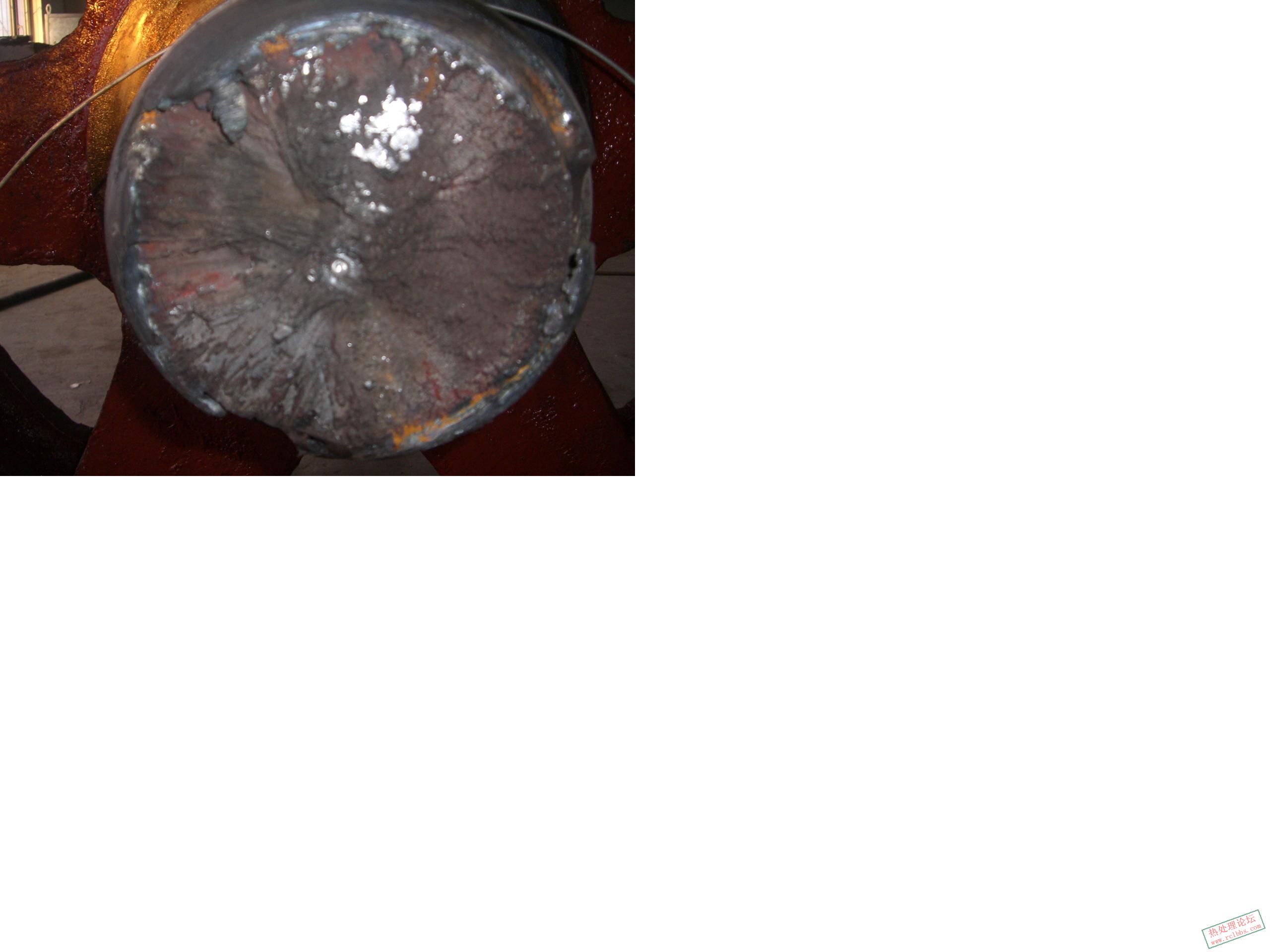

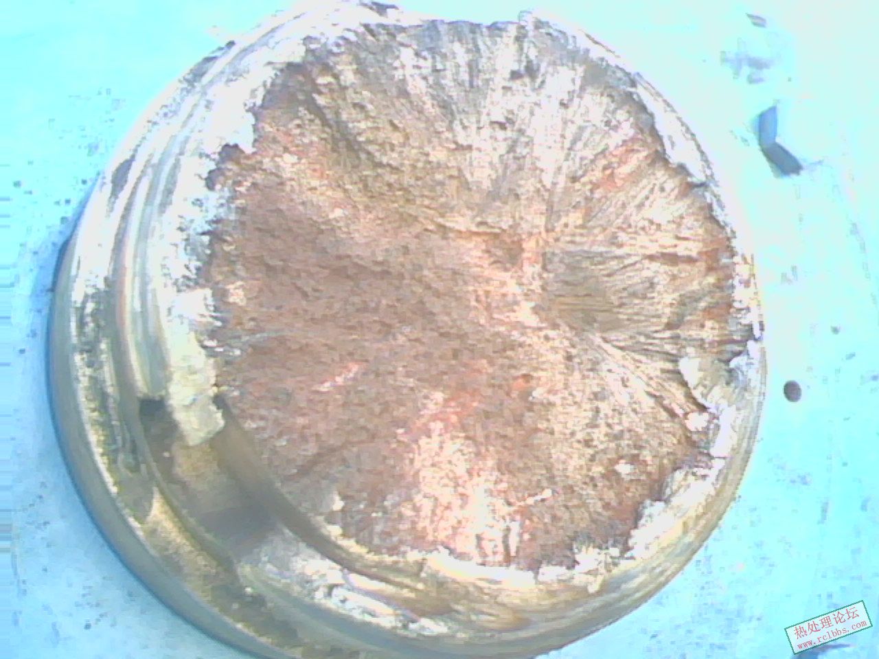

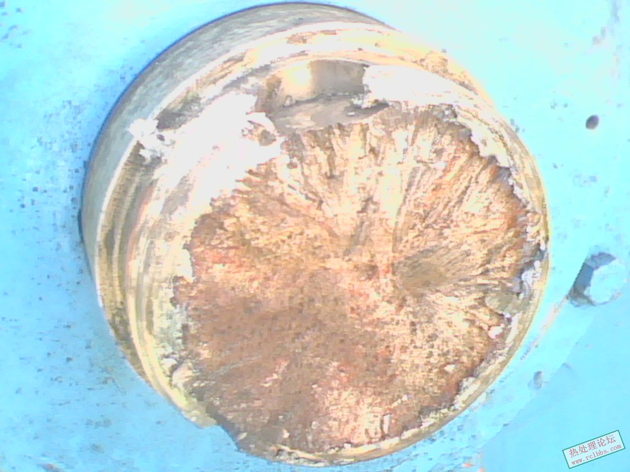

请大家帮我分析一下轴断裂原因,谢谢.

外表面出现了烧蚀显现,可否是其他产品先失效导致该产品出现了断裂现象
发表于 2008-10-28 07:59:30 | 显示全部楼层
可能是这根轴存在裂缝的缺陷,在外力作用下致使轴断裂。从裂痕看,也比较一致。
发表于 2008-10-31 16:37:06 | 显示全部楼层
根据断口分析,此轴为脆性断口,断口晶粒不明显,判断此轴为调质轴。根据表面烧蚀情况分析,此轴使用时卡住,在外力很大的情况下,使轴麽擦产生高温在400度以上,使轴在兰脆区超过承受力而断裂。以上分析如有不当请原谅。
