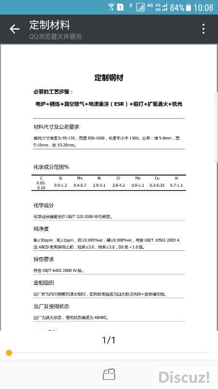

各位前辈,最近有一批锻件,采用的材料是一种新型塑料模具钢。但具体热处理工艺不明。只有客户的技术规范。麻烦各位前辈给看看。如果可以的话给点参考意见。比如具体的退火温度及保温时间等。谢谢各位前辈了。

话说,塑胶模具钢给这么高的Mo含量不浪费啊?热作模含Mo主要是提高红硬性,塑胶钢没这必要吧?

可以参考下10Ni3MnCuAl的热处理工艺,都属于固溶失效处理。

可以参考下10Ni3MnCuAl的热处理工艺。
