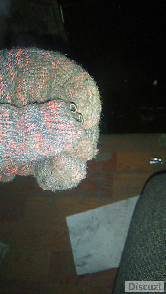

材质:65Mn; 850度,保温15分钟(也试过20分钟,30分钟),介质试过盐水和淬火液,总是会有小部分产品偏软(简单判断:淬透了的锤子敲一下就碎了,软的就敲不破,如图);
请教老师是什么原因?

按你所述的冷却,硬度偏软与冷却时工件间距与冷却时间不当有关。

65Mn用850稍微偏高吧,

入淬火介质时温度是多少?是否存在先淬的硬度要得,后面淬的要不得的情况?65Mn,油淬可以采用870℃!

65Mn我们淬油都是810,不是温度越高越高。一般是保护气氛热处理。

65Mn需要那么高的淬火加热温度吗?
