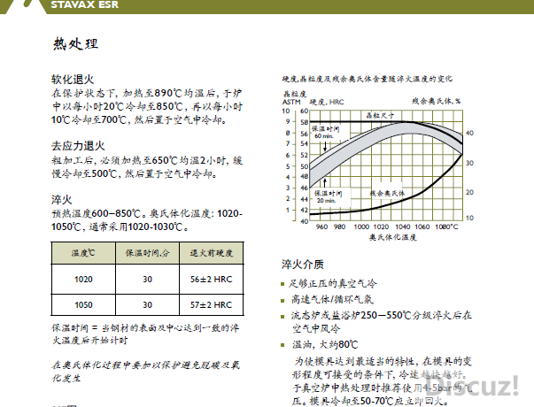

本公司接一批合同,真空热处理,材料S136,这个材料我们第一次接触,望各位老师给指导一下,多谢了

楼主,请参考下图内容。
