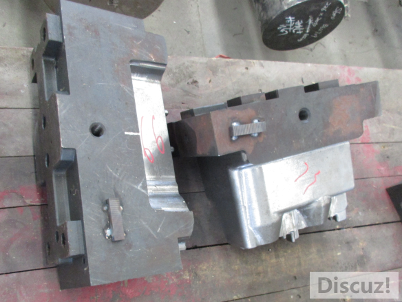

 楼主| 发表于 2017-6-17 08:20:09 | 显示全部楼层
现在模具的热处理时,如图,经常粘贴试片;热处理后,检测硬度,组织以及机械性能。
这种做法,不失是一种模具质量的控制方法。
签到天数: 74 天
发表于 2017-6-19 15:54:02 | 显示全部楼层
这种做法,不失是一 ...
贴片试块,标准上也是有要求的,13*65*90一块5组试件,焊接后紧密贴合,它代表的是模具近中心表面的性能,最好氩弧焊。
签到天数: 74 天
发表于 2017-6-19 15:55:07 | 显示全部楼层
这种做法,不失是一 ...
请问你这是缸体镶块模具?
签到天数: 1505 天
 楼主| 发表于 2017-6-19 17:35:08 | 显示全部楼层
见裸甩 发表于 2017-6-19 15:55
请问你这是缸体镶块模具?
变速箱的镶件。是小料,客户也是随意贴试片啦,没有严格按照标准来做。
