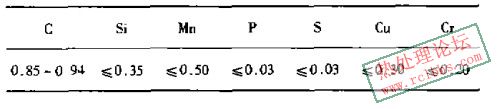

SK5是日本钢,与国内的T9钢材料相近,SK5中的Si,Mn,Cu稍高于T9钢,开裂的可能是淬火温度稍高,用760~800试试,不知是否有氧化脱碳?淬火加热时间是多少?
