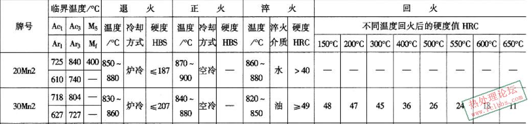

30Mn2采用调质处理得到这个硬度应该是合理的,20Mn2具体不知道
发表于 2008-10-14 16:09:10 | 显示全部楼层
回复1楼
可参考30Mn2的参数,时间根据自己所用炉子及工件大小自定。

20Mn2可采有880淬水,450回火得此硬度。
