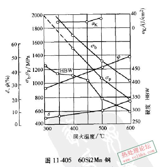

60Si2Mn调质处理,淬火+中温回火,淬火+低温回火
3个工艺最终的HRC能达到多少?

60Si2Mn调质处理,淬火860冷却介质水或油淬火回火430冷却介质水
硬度HRC能达到45-50

中温和低温回火能到达多少HRC
发表于 2008-10-14 15:28:09 | 显示全部楼层
中温能达到45左右,低温可达到50度以上,前提要淬硬的情况下。

低温,中温,高温都是一个较宽都温度带,可以作一条回火硬度曲线了。
你需要什么样的硬度,然后才考虑用什么温度回火。

60Si2Mn 850度淬油
