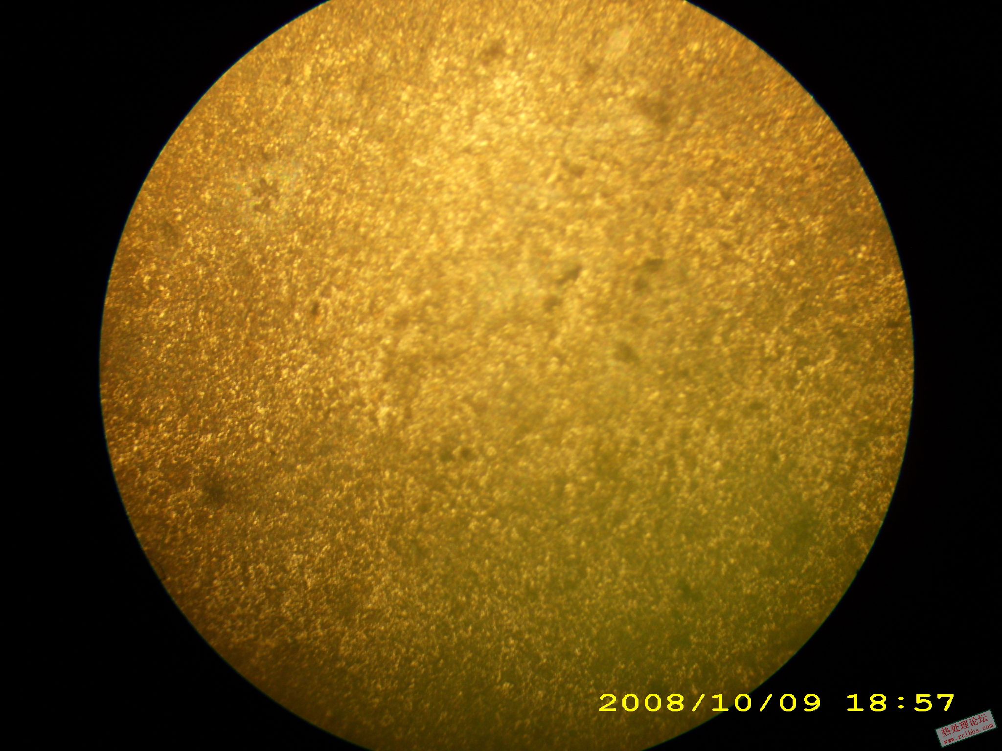

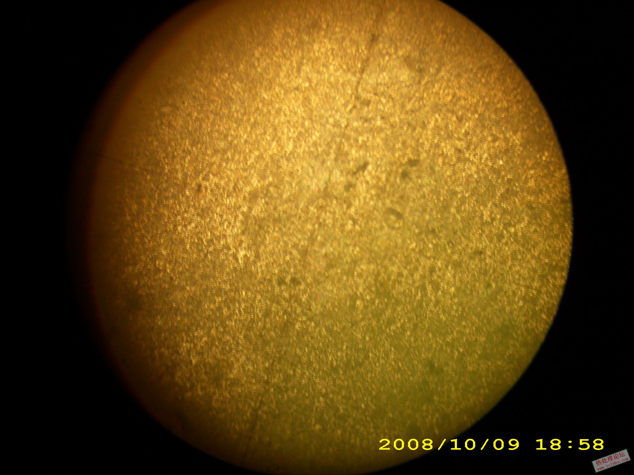

签到天数: 201 天
 楼主| 发表于 2008-10-9 19:11:47 | 显示全部楼层

签到天数: 192 天
发表于 2008-10-9 21:37:48 | 显示全部楼层
从金相后好像是退火组织。你在入油前工件已经降温了。12mm的球你可以直接加热到850℃(氮基保护气氛)保温60分钟后用快速淬火油淬火
发表于 2008-10-9 22:08:26 | 显示全部楼层
图片不大清楚啊,多大倍数啊?好象看到不少碳化物,如果工艺正常的话会没有硬度?还是测量有问题?不解啊。
签到天数: 201 天
 楼主| 发表于 2008-10-9 22:10:29 | 显示全部楼层
放大500倍,使用相机照的,不太清楚,应该主要是碳化物
签到天数: 201 天
 楼主| 发表于 2008-10-11 12:34:23 | 显示全部楼层
放大100倍,用850从新淬火后还是没硬度,供应商说材料是正规的,没办法呀,是不是1号真空油冷却速度不够?

发表于 2008-10-15 15:14:26 | 显示全部楼层
650度?工艺错了吧....你的装炉量是多少?工件在840度是否完全透烧?
你提供的照片不是金相照片啊
签到天数: 207 天
发表于 2008-10-25 10:15:02 | 显示全部楼层
从你的相片上看是严重的加热不足
