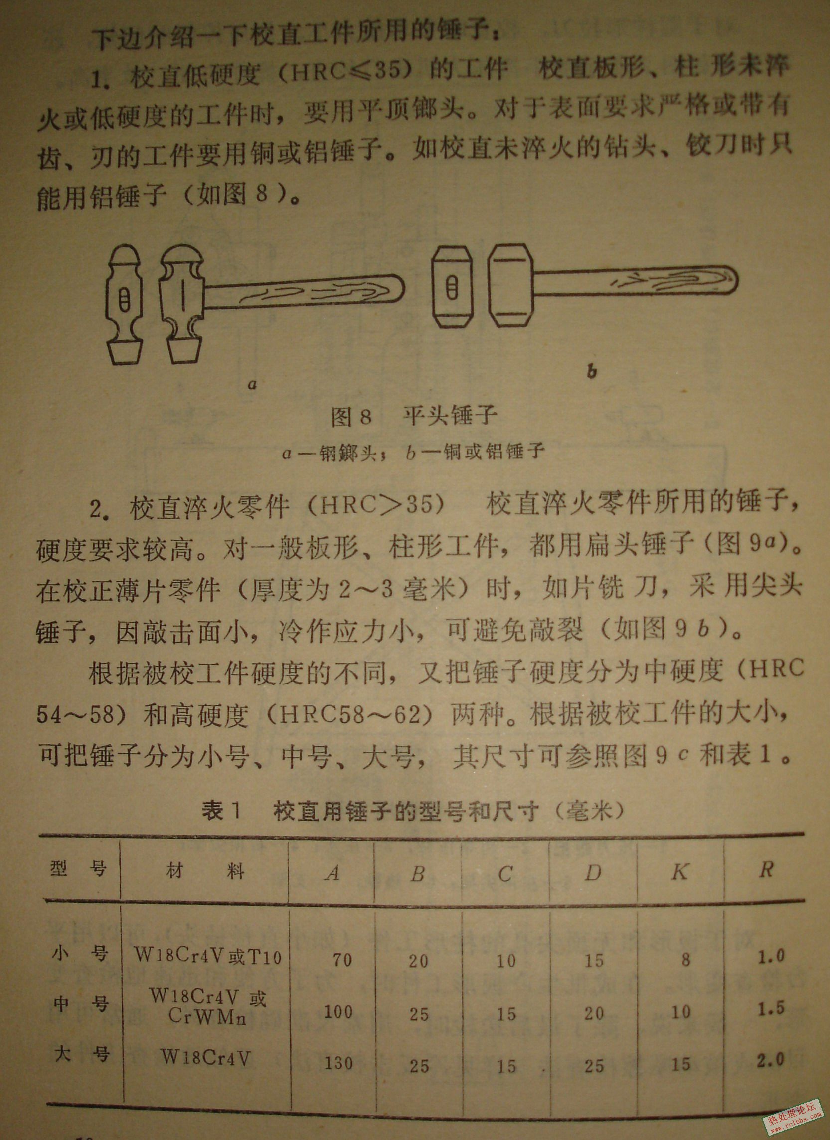

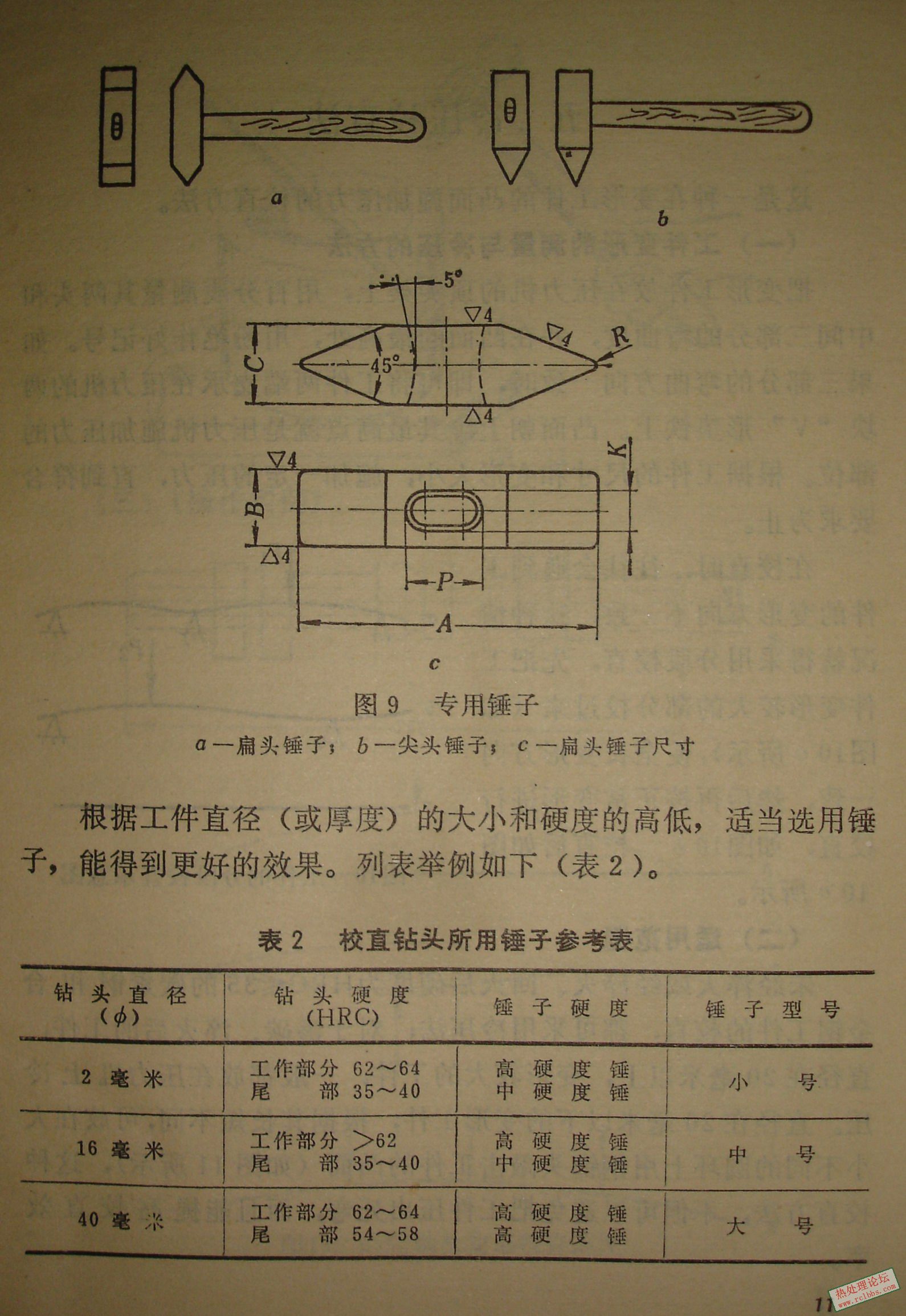

发几张1974年出版的《热处理工件变形的校正》一书上校正锤有关描述,附一张超经典的毛主席语录。

楼上,你的《热处理工件变形的校正》有上传吗。
